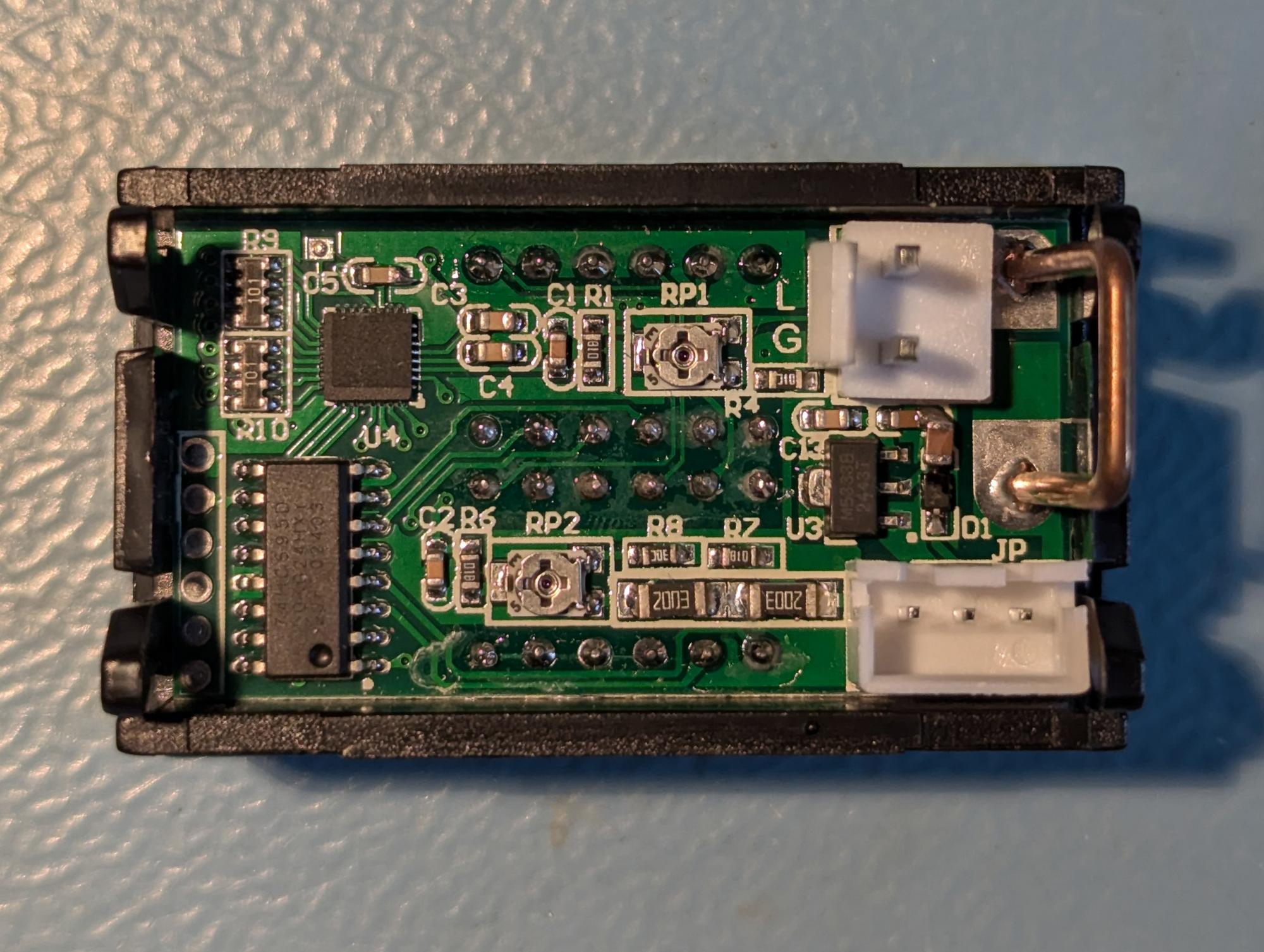

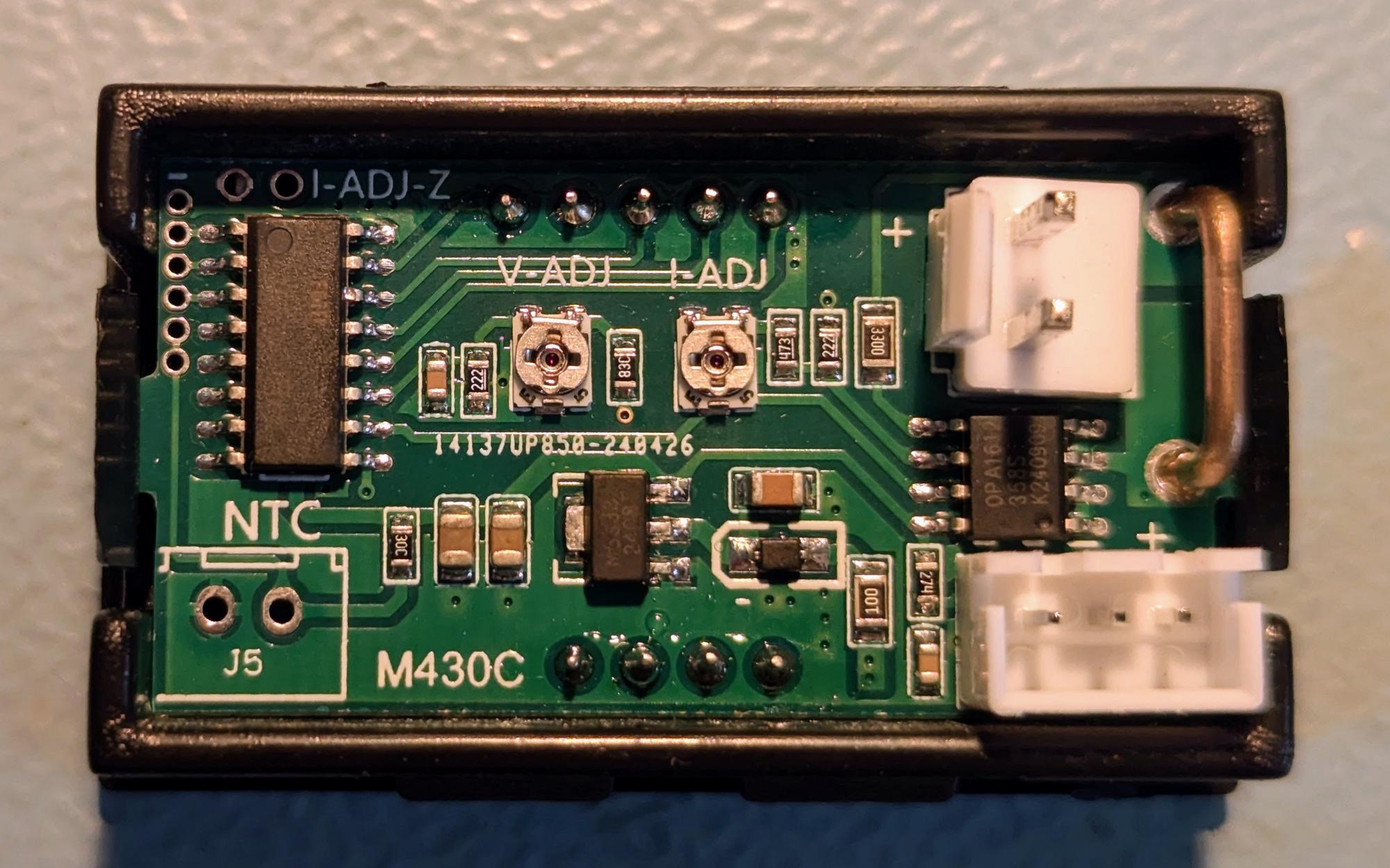

Fototjes van de printjes / fototjes van de achterkant / eventuele typenummers lijken me ook interessant.
Heb ik in de openingspost toegevoegd. Hier nog de achterkant van de M430:

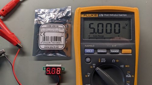

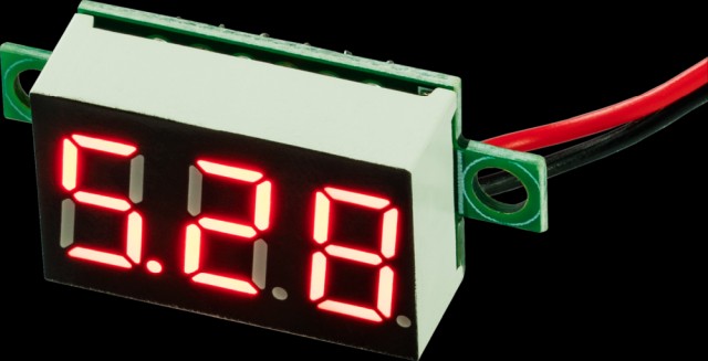

Ha, interessant! Uit frustratie met Chinese rommel waarvan hooguit 2 van de 4 digits correct waren heb ik eens een JOY-IT COM-VM330 bij Reichelt gehaald.
Hier zijn van de 3 digits ook maar 2 juist. Afwijking ca +1.5% over het hele bereik, geen mogelijkheid tot afregelen. Reactietijd ongeveer 1 seconde bij een spanningssprong. Ook geen enorm succes dus :-)
Dat is ook gewoon een Chinees, alleen dan met de bonus dat je nog wat aan reichelt mag afdragen bij de aankoop ;)

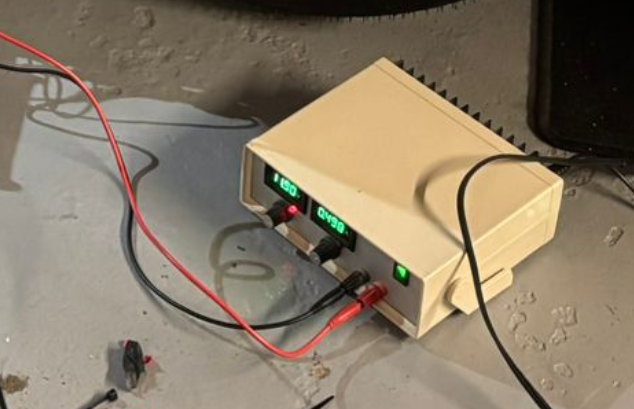

De beste die ik ben tegengekomen was een 5-digit A meter (0.0000) waarvan het laatste digit uiteraard compleet onzinnig is. Dat laatste cijfer heb ik dan ook laten verdwijnen achter een stukje zwarte tape
De voeding waarin ik die meters gebuikt heb heb ik ooit eens weggegeven, en toevallig krijg ik net van die persoon een appje van een project waar hij mee bezig is ... met daar de betreffende voeding op.
Toeval bestaat niet.
He kunt wellicht net (of net niet) zijn dat ik twee van die 5 digit meters heb gebruikt, van beide is het laatste digit afgeplakt, en op die plek heb ik aan de voorkant een 'V' en 'A' labeltje geplakt.
Allemaal niet zo heel netjes, maar voor die behuizing had ik een paar compacte meters nodig, en zo werkt het prima.
Dat is overigens de proto van de 2016 CO voeding.

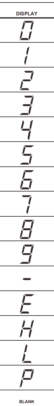

Ah, ik kon het niet vinden in je tekst wat je bedoelde maar na inzoomen op je foto zie ik ze op de onderste printen zitten. :)
Gooi deze chips niet weg zou ik zeggen...
Ah ja daar denk ik dan weer niet aan dat de lezers er vluchtig doorheen scrollen :-) maar, idd dat setje is erg leuk, allemaal transistor, geen cosmos ect. in het IC. En die 7447 erin voor de LED's, dit doet de CA3161
De digit '0' zou toch ook moeten werken in de CA3161? :)
Zeker maar het is leuk om te zien dat ze de waarheidstabel hebben uitgebreid, H.E.L.P past er in ieder geval niet op :-) Kan je bij overload toch drie strepen op het scherm zetten --- en evt. iets met de decimale punten doen. Maar het blijft leuk voor @Sine is alles al gauw oud, dat komt omdat hij mijn zoon had kunnen zijn :-)
*aangepast :-) ook nullen horen erbij
Die HELP is idd een leuke.
De CA3162 gebruikt zelfs twee BCD codes voor pos. en neg. overrange indicatie:
The “EEE” or “---” displays indicate that the range of the system
has been exceeded in the positive or negative direction,
respectively. Negative voltages to -99mV are displayed with the
minus sign in the MSD. The BCD code is 1010 for a negative
overrange (---) and 1011 for a positive overrange (EEE).

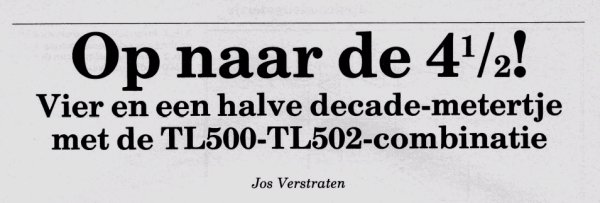

En nu maar wachten wie dit herkent...
Denk aan ongeveer 40 jaar oud.

Uiteraard herken ik deze schakeling: mijn eigen ontwerp, gepubliceerd in 'Radio Bulletin' december 1983, blz. 475:
https://drive.google.com/file/d/1FUOOxumtD9dJlniTM3radRWyDUC7arEi/view…

O ja, mooi dat je het even verhelderd, het was wat vaag geworden in de herinnering!
Voordat ik m'n oude Radio-Bulletins weggooide heb ik de interressante artikelen eruit gehaald en in een aparte map gestopt. O.a. die van L.Foreman (PA0VT) over satelliet-ontvangst, de zelfbouw-plotter artikelen en ook die van het 'Rabu-lab' van Jos Verstraten.
In die tijd was Radio-bulletin zwaar boven m'n niveau, maar ik las het altijd wel in de bieb. 'Elex' was destijds meer mijn niveau :)
Maar de oudere garde zal mee kunnen beamen dat er verdraaid veel artikelen waren waar de naam van Jeever boven stond. (misschien nog steeds wel, maar ik heb Elektuur al twee decennia niet meer gelezen).

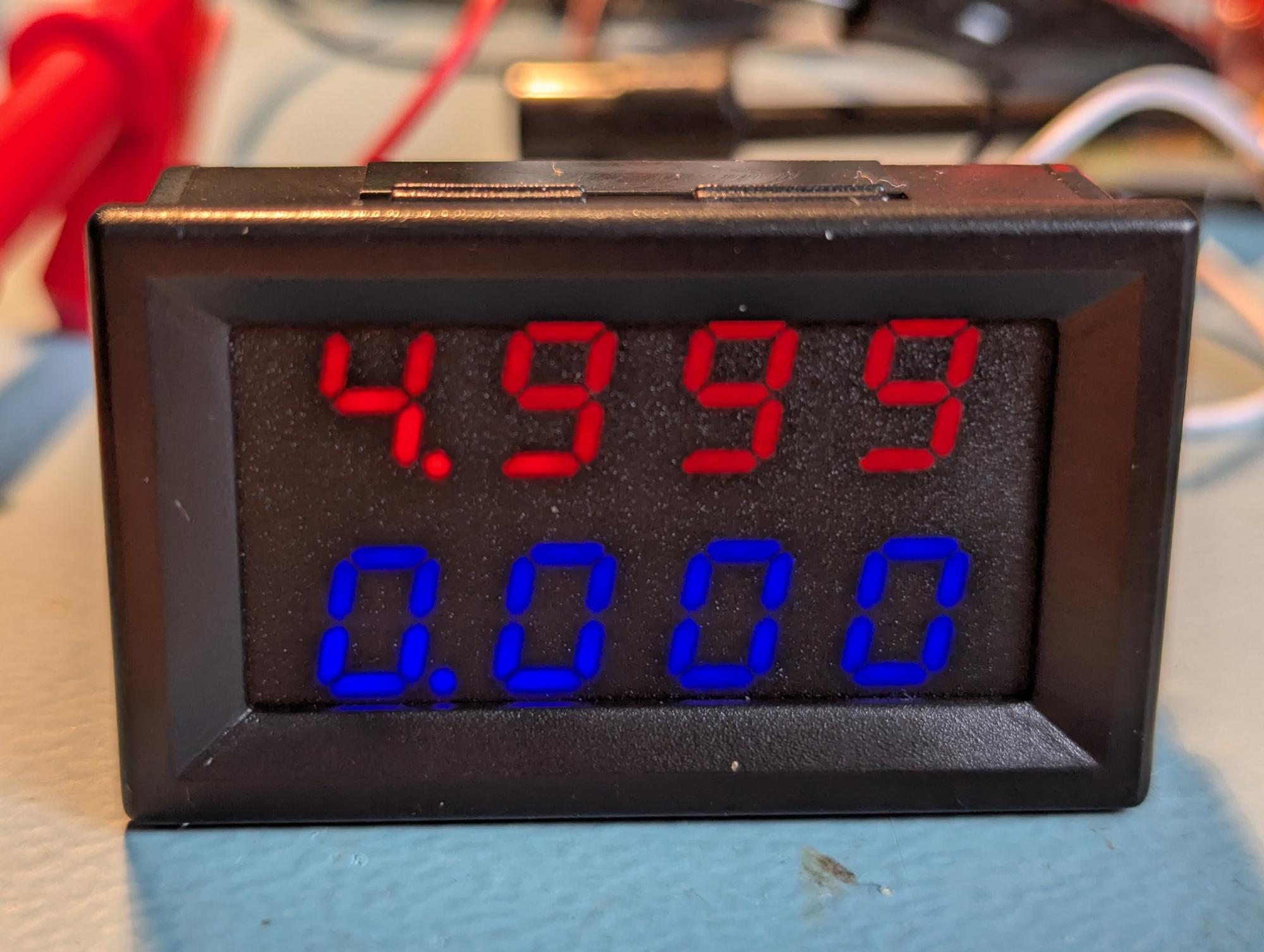

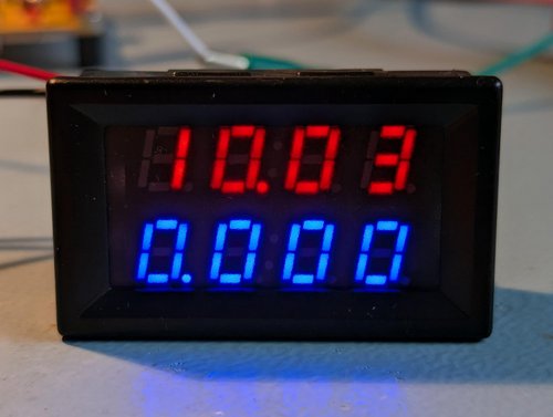

Kleine update, ik heb onlangs nog twee andere paneelmeters besteld.
4 digit
Deze meter is voor 500 V en 10 A. Hij heeft meerdere ranges: tot 1 mV nauwkeurig tot 10 V, tot 0,01 V nauwkeurig tot 100 V en tot 0,1 V nauwkeurig tot 500 V. Stroom wordt altijd weergegeven met 1 mA nauwkeurigheid. Deze meter ververst 2 tot 3 keer per seconde, er zijn 1 à 2 verversingen nodig tot een stabiele uitlezing te komen.
Zowel de spanning als stroom kunnen met een potmeter gekalibreerd worden. Burden voltage is ongeveer 24 mV/A.
AliExpress link voor deze meter

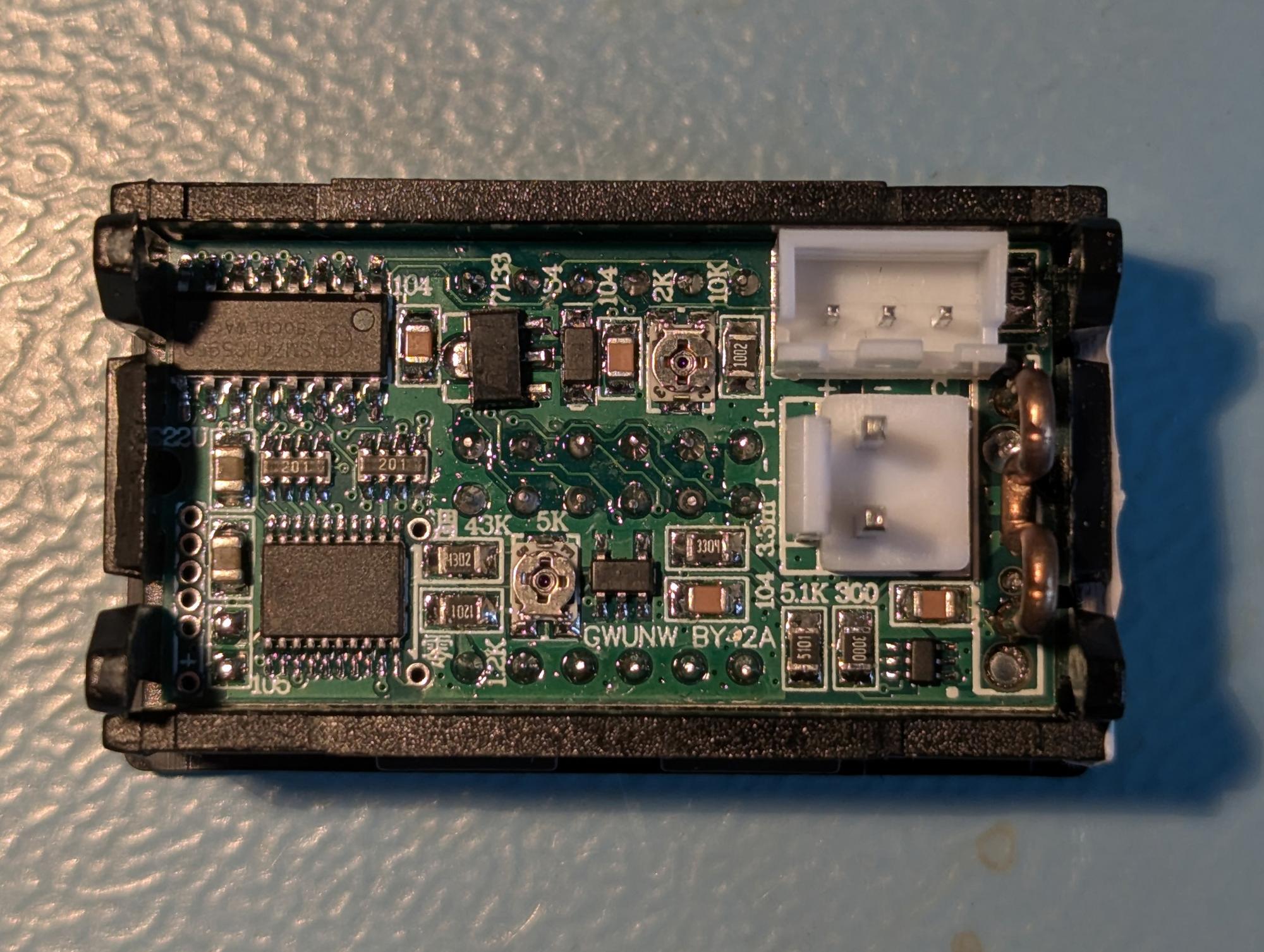

BY42A
Deze meter is voor 100 V, 5 A. Er zijn geen meerdere ranges, spanning wordt altijd weergegeven met 0,01 V resolutie en stroom met 1 mA resolutie. Ook deze meter ververst 2 tot 3 keer per seconde, er zijn 1 à 2 verversingen nodig tot een stabiele uitlezing te komen.
Zowel de spanning als stroom kunnen met een potmeter gekalibreerd worden. Burden voltage is ongeveer 25 mV/A.
Mijn conclusie: als je kunt leven met de blauwe LED's zijn dit best redelijke opties met een goede verversingssnelheid.
Op zaterdag 1 november 2025 12:31:38 schreef Jeroen:
Deze meter is voor 500 V en 10 A. Hij heeft meerdere ranges: tot 1 mV nauwkeurig tot 10 V, tot 0,01 V nauwkeurig tot 100 V en tot 1 V nauwkeurig tot 500 V.
Daar zit een rare sprong. Ik zou 0.1V tussen 100 en 500 verwachten. De "tot 200V" versie staat ook zo afgebeeld op aliexpress. Is het een typefout, of is d'r echt iets raars aan de hand?
Dat is een typefout, bij deze gecorrigeerd.
