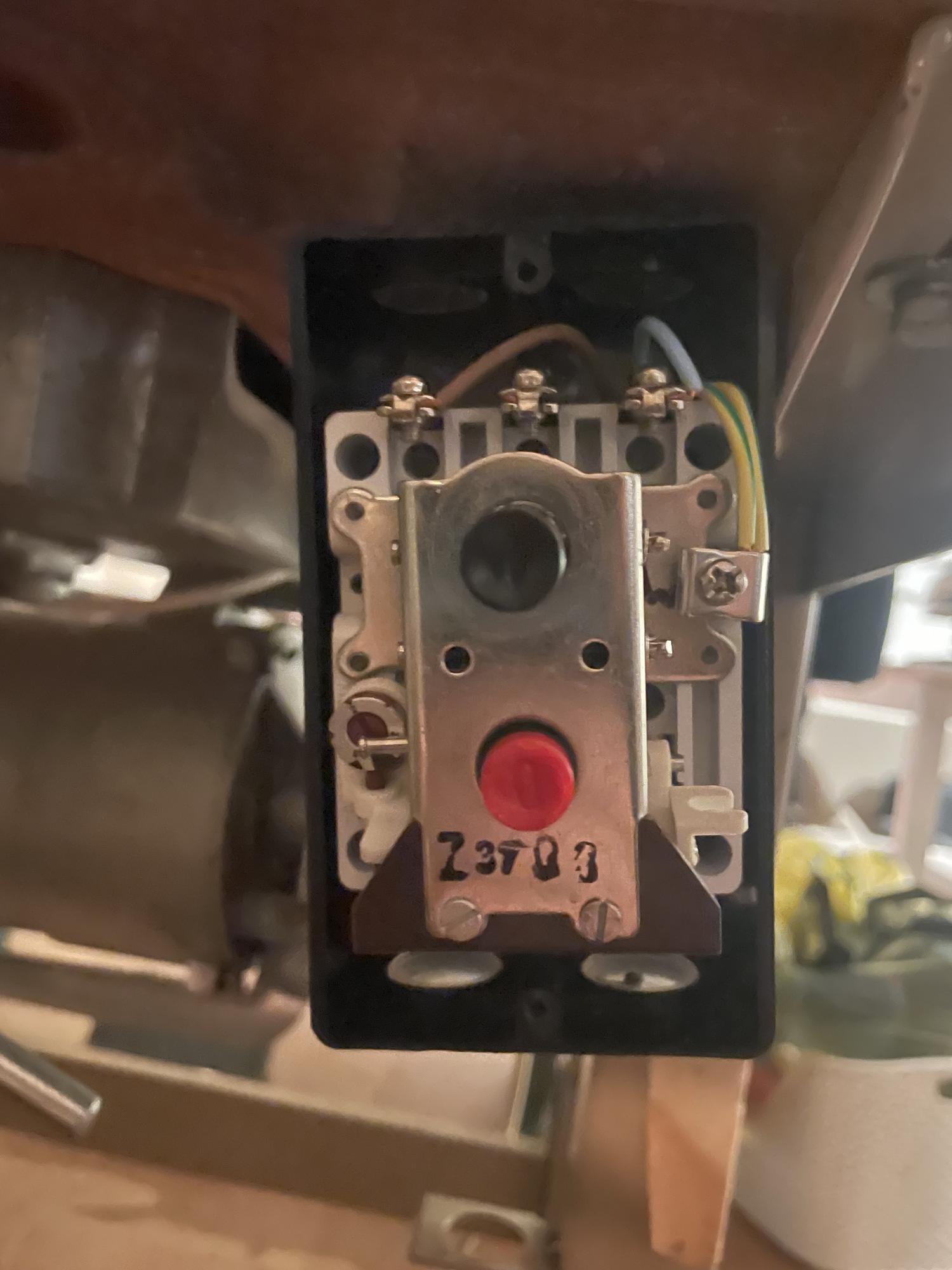

Dat witte kapje wat er onder ligt op de grond, is dat van een schakelaar / motorbeveiligingsschakelaar van die machine?
Zo ja, maak daar eens een foto van.
Waar gaat de kabel links boven naartoe? Zit daar nog een schakelaar of iets tussen? Zoja, hoe zit het daarin?
Er staat niks in of bij de afdekkapjes.
Er zit idd een schakelaar voor aan de tafel. Bruin zwart en blauw in, plus aarding. Dito uit.
Schakelaar uit: geen verbinding tussen bruin-bruin zwart-zwart of gekruisd. Schakelaar aan: verbinding tussen bruin-bruin, zwart-zwart maar ook gekruisd (bruin-zwart en zwart-bruin)
Heb de weerstand gemeten tussen de drie bovenste polen en de polen ad onderzijde (die met elkaar verbonden zijn: overal 0 Ohm.

Dat is dus een motorbeveiliging / schakelaar combi voor 3 fasen.
Blauw is als 3e fase gebruikt blijkbaar.
Deze schakelaars gebruik je normaal niet voor een 230 volt enkelfase motor.
Ik ben er nu helemaal bijna zeker van dat het een 3 fase motor is die in ster heeft gestaan.
0 ohm betekent sluiting, met wat voor meter gemeten en welk bereik ingesteld?
En op welke waarde staat de beveiliging ingesteld ( dat instelschroefje links onder in de schakelaar) ?
Op die schakelaar staat wel voor welke stroom deze geschikt is, bv 0,8-1,5 ampere.

In de schakelaar meet ik in de Autostand 0,4-0,5 Ohm.
Op de motor meet ik tussen elk vd drie bovenste polen R S T ongeveer 12,8-13 Ohm. Tussen danwel R, S ó T en de onderste polen meet ik telkens 6,6-7 Ohm.
Dat die schakelaar geen weerstand heeft is volgens correct. Dat er tussen RST en de onderste polen weinig (6-7) Ohm weerstand is duidt denk ik erop dat de spoelen intact zijn. Maar waarom tussen die bovenste polen maar 13 Ohm weerstand zit begrijp ik niet.
Blijft de vraag: kan je dit weer aansluiten en hoe?
Die schakelaar zal een hele kleine weerstand laten zien, er zitten shunts in die de stroom meten per fase.
