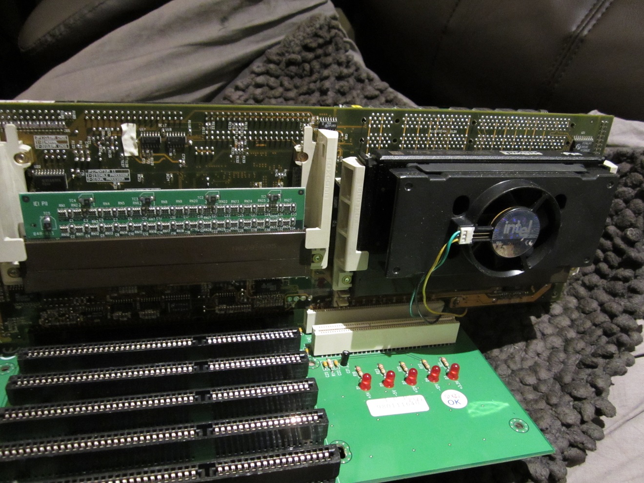

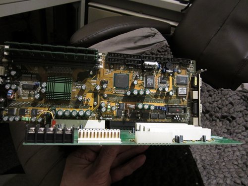

Heb eventueel nog wel een SBC met passive backplane.
Computers van de laatste 15 jaar ondersteunen 'echte' DOS niet meer.
(misschien dat bedrijven als ICP of HCS nog wat hebben (zijn industrieele boards)

Deze met 2 seriele poorten heb ik nog liggen NOS met Pentium III

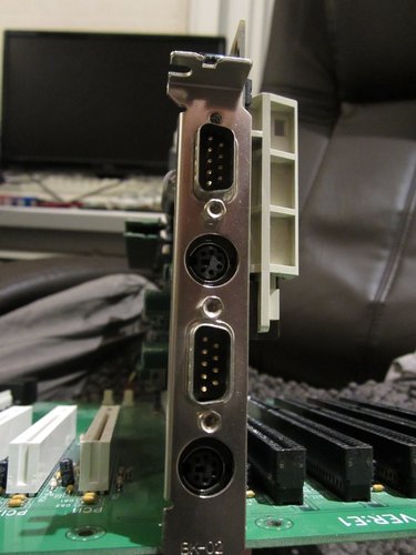

Een PC104 "Single Board Computer" is ook een oplossing. Veel PC104 worden standaard geleverd met 2x of 4x RS232 (en vele features meer uiteraard).
Hier een voorbeeld van een PC104 met 4x RS232 :

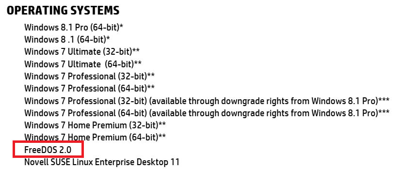

De HP Elitedesk 800G1 SFF ondersteunt Freedos 2.0, dus MS-Dos zal ook wel werken. Barebone vanaf 25 euro...
https://www.remarkt.nl/hp-elitedesk-800-g1-sff-4gen-zg
[edit]
Oeps!
Die ondersteunt geen floppydrives en pATA meer...
