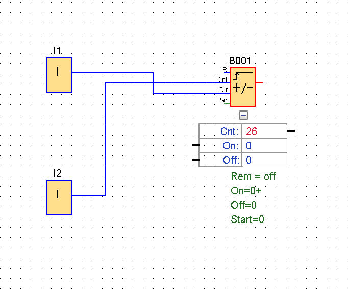

MGP
LDmicro user.
Niet moeilijk om impulsen te tellen zie voorbeeld, gemaakt met V8.2.
Je kunt er nog een resetknop aan toevoegen en/of een startgetal (vb 100) zodat je bij het volledig opwinden niet onder 0 gaat en daardoor de telling in de war stuurt want deze kan niet negatief tellen.
De waarde kun je ook opslaan in het geheugen (heb ik al aangevinkt) zodat je geen pulsen verlies als de stroom uitvalt.
Als de omtrek te groot is kun je meerdere plaatjes gebruiken maar altijd 2 sensoren gebruiken.

Op zaterdag 11 januari 2025 19:52:27 schreef MGP:
Niet moeilijk om impulsen te tellen zie voorbeeld, gemaakt met V8.2.Maar hoe zorg ik ervoor dat ik bij het uitrollen van de beregening de meters laat optellen, en bij het oprollen van de beregening de meters laat aftrekken.
Want als ik in mijn programma schrijf: als sensor 1 hoog (bv 1s) is en daarna sensor 2 (1s) dan meters optellen en wanneer sensor 2 hoog is en daarna sensor 1 dan meters aftrekken. Maar dan nog kan dit programma niet werken want dit is te zien ten opzichte van welke sensor je kijkt. Hoop dat je begrijpt wat ik bedoel?.
Ik zou de sensoren aan dezelfde kant kunnen zetten van mijn loopwiel waardoor je nog zou kunnen programmeren: dat sensor 1 hoog is en binnen de 3seconden sensor 2 hoog is dan meter optellen bijvoorbeeld.
Maar doordat ik met een variabele snelheid werk op de beregening zou ik dit liever zonder tijdsvoorwaarde doen.
Begrijpt u mijn vraag?

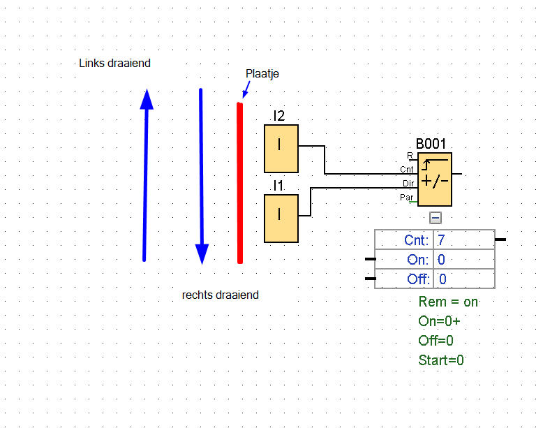

MGP
LDmicro user.
Zo'n teller is zoals een bezoekerscounter bij een evenement, ze weten ten alle tijde hoeveel mensen in de zaal zijn en daar is veel over te vinden op het net.
De teller telt dus impulsen automatisch op en af en die zijn altijd juist of je die slang nu opwindt of afwindt, je hoeft enkel continue het aantal pulsen van de teller te vermenigvuldigen met lengte van de slang tussen 2 pulsen.
Bv.
Je hebt 1 plaatje op 1 volledige omwenteling.
1 omwenteling staat gelijk, aan laat ons zeggen 80cm darm, dat moet je meten met de hand.
Staat de teller op 15 dan is die slang 15 x 0.8m = 12m afgerold.
Hoe werkt het voorbeeld nu, zie tekening
De sensors staan naast elkaar en het metalen plaatje heeft de breedte van de sensors.
Beweegt het metalen plaatje van I2 naar I1 dan zal de teller optellen en beweegt het plaatje van I1 naar I2 dan zal de teller aftellen.
De telling gebeurt door flankdetectie van I2 en de CNT input van blok B001 en de richting van tellen door de toestand van I1 en de DIR van B001
De werking is gelijk aan de quadrature encoder, zoek dat maar eens op.

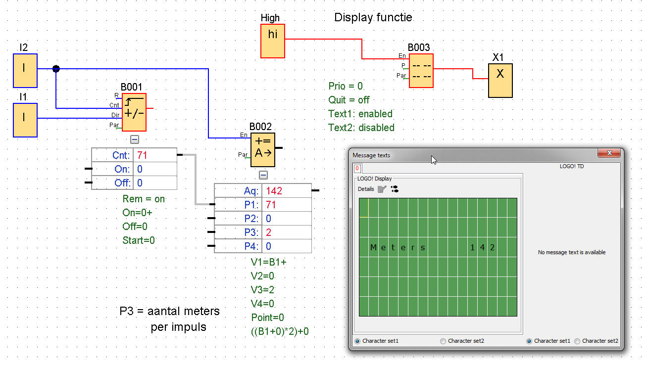

Ik heb wat voor je in elkaar gekunsteld.
Nog niet helemaal klaar, dat laat ik aan jou over.
Omdat de snelheid niet konstant is kun je natuurlijk niet voorspellen hoe lang het nog duurt voordat de slang helemaal opgerold is.
Dat kan zelfs de beste PLC niet.
Ik heb het nu berekend door de restlengte te delen door de huidige snelheid.
Dat zou ook anders kunnen.
Een LOGO kan geen Uur.Minuut aangeven op het display.
Dat heb ik omzeild door een truukje.
Aantal uren (als getal) x 100, daarbij optellen het aantal minuten.
Door de decimale punt op 2 posities te krijgen krijg je dan wel uu.mm in je display.
Succes.

Wat is de functie van de 700 bij blok B002?
Waar moet ik mijn 2de sensor plaatsten? (sorry, ik kan geen logo programmeren
Is de sensor ingang nu als puls geprogrammeerd? Of maakt dit geen verschil als het metalen plaatje bijvoorbeeld 10sec traag voorbij de sensor draait?

Mooi gedaan, ik ben al veel dingen vergeten zoals die inverterende ingangen en gescheiden verbindingen, goed om dat nog eens te zien.
Ik zie dat je ervan uitgaat dat de haspel altijd op zijn max zal gebruikt worden door maar 1 input (impuls) te gebruiken en ik dacht dat ze die haspel op maat zouden afwinden naargelang de lengte van het veld.
