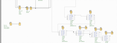

Dit zou moeten werken, op tijdstip 0 en lengte 0 staat de tijd wel -40min maar dat is niet erg.
Edit: ik zie net dat mijn display nog een beetje aangepast moet worden maar dat zal ik later doen. (er staan nog uren maar dit is nu aantal minuten geworden)

Goeiemiddag,
Ondertussen heb ik de gehele installatie voor mijn haspel gemaakt en geïnstalleerd.
Ik heb ondertussen al een klein programma geschreven om eens mijn ingangen te testen en dit lukt, ook lukt het om te verbinden en te testen.
Maar nu wil ik dit grote programma naar mijn Logo! verzenden en dan krijg ik telkens de onderstaande error. Download PC --> Logo! Failed. In de simulatie werkt alles perfect.
Wat doe ik verkeerd, is er iets verkeerd aan het programma?
In de bijlages staat de foto van de foutcode en het programma.

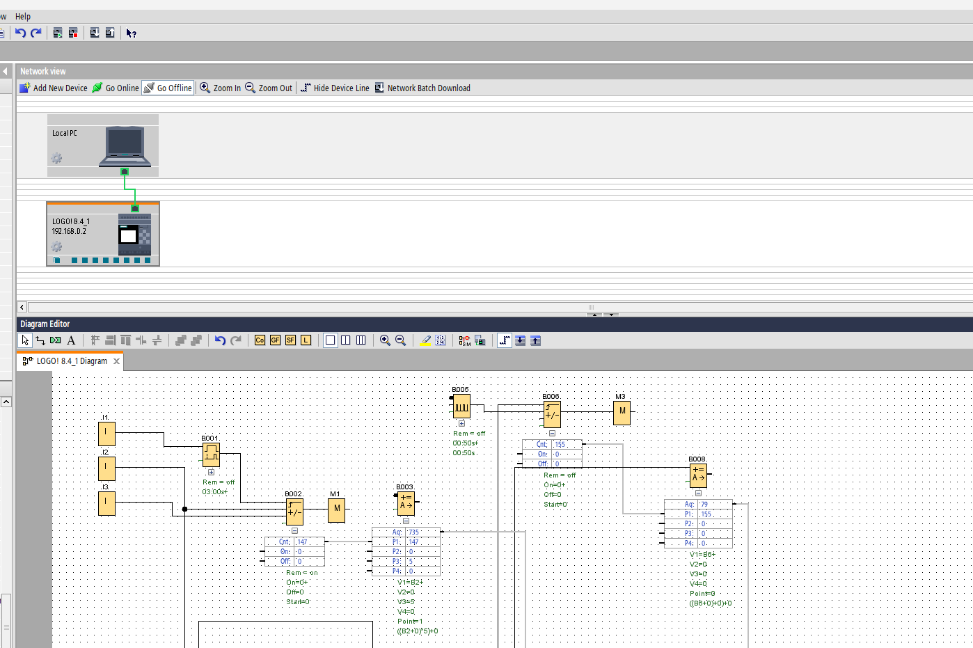

Dat is de foutcode niet, wat er mis is gegaan zie je in Info-window als je op F4 drukt of in het menu VIEW infowindow aanklikt.
Ik zie dat input3 nog een schakelaar is ipv een drukknop, niet vergeten te veranderen.
ja klopt, de schakelaar heb ik aangepast naar drukknop.
oke, ik heb de foutcodes gevonden en daar staat bij allemaal dat er
geen uitgang aan de blokken verbonden is, maar wanneer ik dan deze blokken wil koppelen met een uitgang dan kan dit niet en staat er incompatibel connectors.
Met een open connector lukt dit ook niet.
Wat kan ik hieraan doen.
bedankt!
Toeternietoe
Dubbelgeïsoleerd
Je kunt alleen digitale signalen met elkaar koppelen, of alleen analoge.
Een Digitaal signaal kun je niet koppelen aan een analoog signaal en omgekeerd.
Een uitgang van een blok MOET altijd verbonden zijn met iets, uitgezonderd uitgangen (Q), merkers (M) en vlaggen (X)(Flags)
Als je een uitgang van een blok niet nodig hebt dan MOET je deze toch ergens aan verbinden, dat kan dan aan een Merker, Flag, of een niet gebruikte uitgang.
Je kunt bv uitgang Q5 hiervoor gebruiken, ook al is deze uitgang niet fysiek aanwezig
De zg interne signalen, bereikbaar via het grijze blokje onder een blok kun je alleen maar verbinden met andere interne signalen. Ook hier weer analoog aan analoog.
bedankt MGP het is gelukt nu en het programma lukt goed.

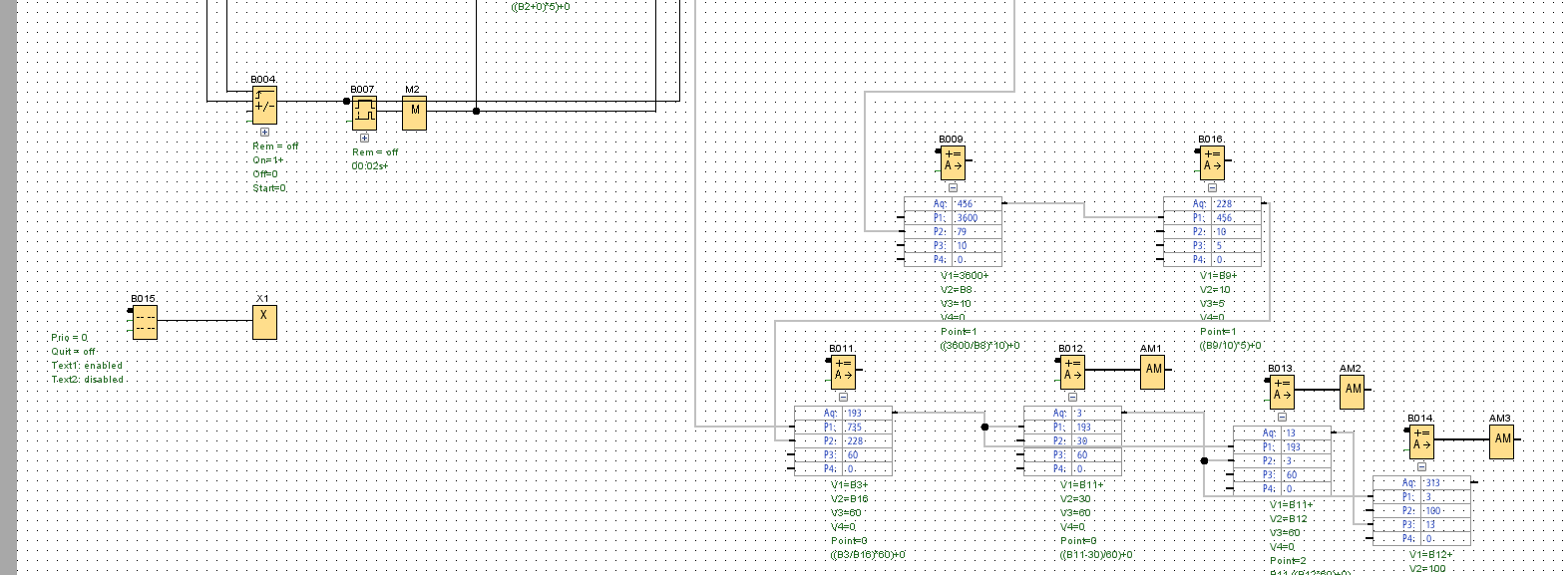

Je moet het in stukjes verdelen.
de 1e 82 pulsen x 832
dan de tweede serie pulsen tellen vanaf 83 tot 182 x 758
dan 3e serie pulsen.... etc
Dan tel je alle waarden op en je bent er.
Zie voorbeeld, wel zelf je eigen fout eruit halen.
Telt op 0,1 meter, maar werkt op de mm.
Ik heb nog geen tijd gehad om het uitgebreid te testen.
Bedankt!, ik heb het al uitvoerig getest en het lukt,
Maar ik heb enkele vragen / opmerkingen.
Als ik bij B001 van puls 82 naar 83 ga dan telt deze hierbij 0,8m en als ik bij B002 van puls 82 naar 83 ga ( dus 1 op B003) dan telt deze ook 0,8m bij daardoor heb ik dus bij puls 83 dus 0,8m teveel op mijn totale afstand (B014)
Hoe zou dit op te lossen zijn?
Ik heb ook B018 aan B014 gekoppeld zodanig dat winding 5 ook meegeteld word
Bij B002 staat er bij On 182, maar moet dit niet 100 zijn want dit is het totaal aantal pulsen bij winding 2. Dus winding 1 en 2 zijn 82 + 100= 182 (en niet 82 + 182 =264)
Dit is ook bij B003 is nu 288 maar moet 105 zijn denk ik.
hetzelfde ook bij B004, moet 102 zijn en B005 moet 111 zijn.

Ik schreef je al, ik had geen tijd voor een uitgebreide test.
In de bijlage zijn een paar vautjes opgelost.
Verder moet je zelf nog goed nakijken of het goed werkt.
Het kan zijn dat er een (of meerde) tellerblock net een pulsje hoger of lager afgesteld moet worden.
Noot: B016 telt winding 5, die teller blijft doorlopen ook als er meer dan 500 pulsen zijn.
Verder denk ik dat het allemaal in cm nauwkeurig telt.
In mm kan niet, dan kom je in een tellerblok boven de 32.767 uit, en dat geeft fouten. En je kunt natuurlijk nooit nauwkeuriger werken dan +/- 0,832 meter, de afstand tussen 2 pulsen. Of je moet 2 pulsen genereren bij 1 omwenteling van je meetwiel.
Probeer t effe.
Bedankt!! het werkt nu zeer nauwkeurig.
