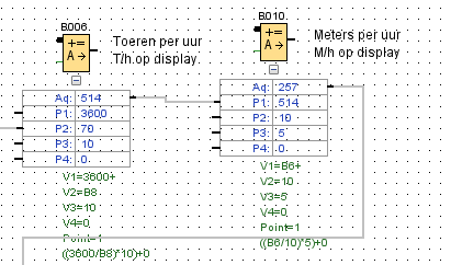

hoe doe je dit om van uren decimaal naar uren en minuten te krijgen?
Ik heb al geprobeerd met enkele mathematic instructions na elkaar te zetten maar vanaf de uren boven de helft (bv : 1,78 uur) zitten klopt dit niet meer in mijn uren en minuten. Wat kan ik hieraan veranderen?

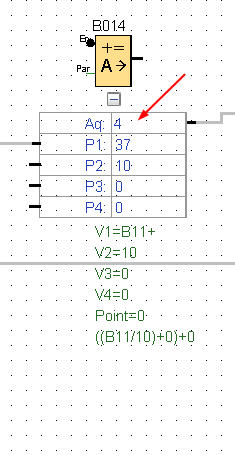

Gisteren had ik ontdekt dat de Logo Math instructie een soort bug heeft en daardoor kon ik het probleem van omzetting niet oplossen.
Als je met Logo Math bv. 37 deelt door 10 dan is de uitkomst 4 waar je zou verwachten dat het 3 zou zijn en de rest weglaat omdat hij met integers werkt, niet dus

Als je met Logo Math bv. 37 deelt door 10 dan is de uitkomst 4 waar je zou verwachten dat het 3 zou zijn en de rest weglaat omdat hij met integers werkt, niet dusNog nooit meegemaakt.
Dit lijkt mij logisch, 37 gedeeld door 10 is 3.7. Alles boven de 3.5 rond hij naar boven af en wordt dus 4. Zover als ik weet zit er geen float module in, dan zou het wel gaan.
Met een afrondingsproces zou dat kunnen maar waarom zou je afronden als je met integers werkt?
Hierdoor kun je geen getal ontleden in aparte cijfers om bv op een scorebord te afficheren enz.
Afronden in een PLC heeft volgens mij meer nadelen dan voordelen.
Ben er eigenlijk wel van verrast maar sowat, het is nu zo en daar kan ik niks aan veranderen.

Dit is mijn aangepast programma met de tijd in uren en minuten zie B011 tot en met B013.
Maar bij sommige tijden kan er bijvoorbeeld nog altijd 2uur 78 minuten staan, hoe kan ik dit oplossen?
@Toeternietoe weet u hiervoor toevallig een oplossing?

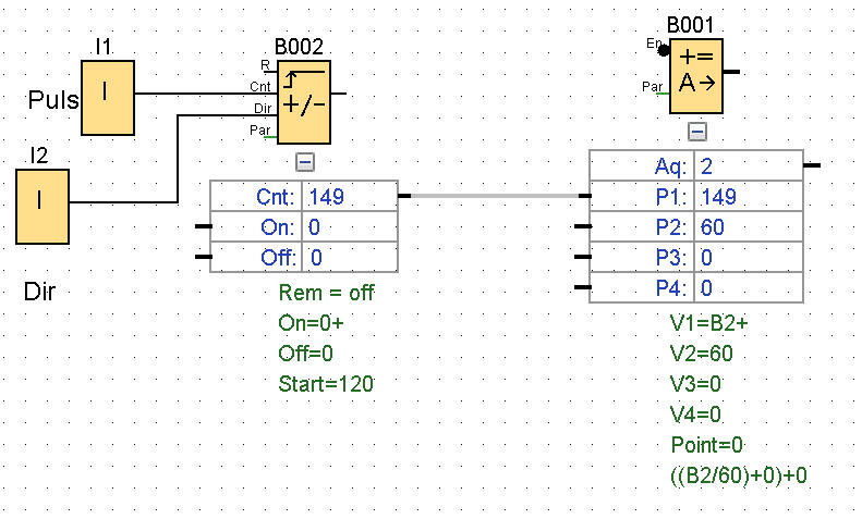

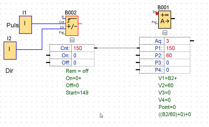

Ik heb er zojuist ook nog eens naar gekeken en als je een deling in de formule zet krijg je afrondingen van getallen waar je niet mee kunt werken.
Onderstaande test toont een deling door 60 en als de teller op 149 staat is de uitslag 2 en als de teller op 150 staat is de uitkomst 3.
Je kunt het uittesten met bijgevoegde file.
Andere deeltallen geven gelijke 'fouten'
In de beschrijving staat dat de Logo afrondt naar de dichtstbijzijnde geheel getal.
Daarmee vermoed ik dat je dat niet zult kunnen omzetten, ik heb al verschillende mogelijkheden geprobeerd en niets werkt door die afronding van delingen.
Ik heb vandaag ook nog wat zitten kijken en het lukt ook niet.

Ik werk(te) al jaren met de LOGO, maar nooit gerealiseerd dat een rekenblok afrond naar het dichtstbijzijnde hele getal.
Vaak maakt dat ook weinig uit.
Maar niet hier! Dat kan een uur schelen op de totaaltijd, niet gering.
