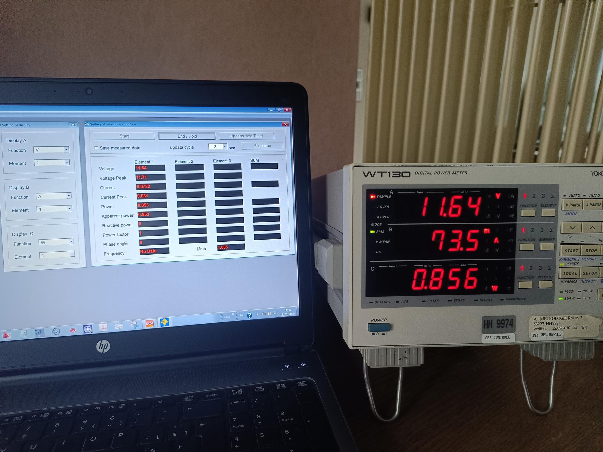

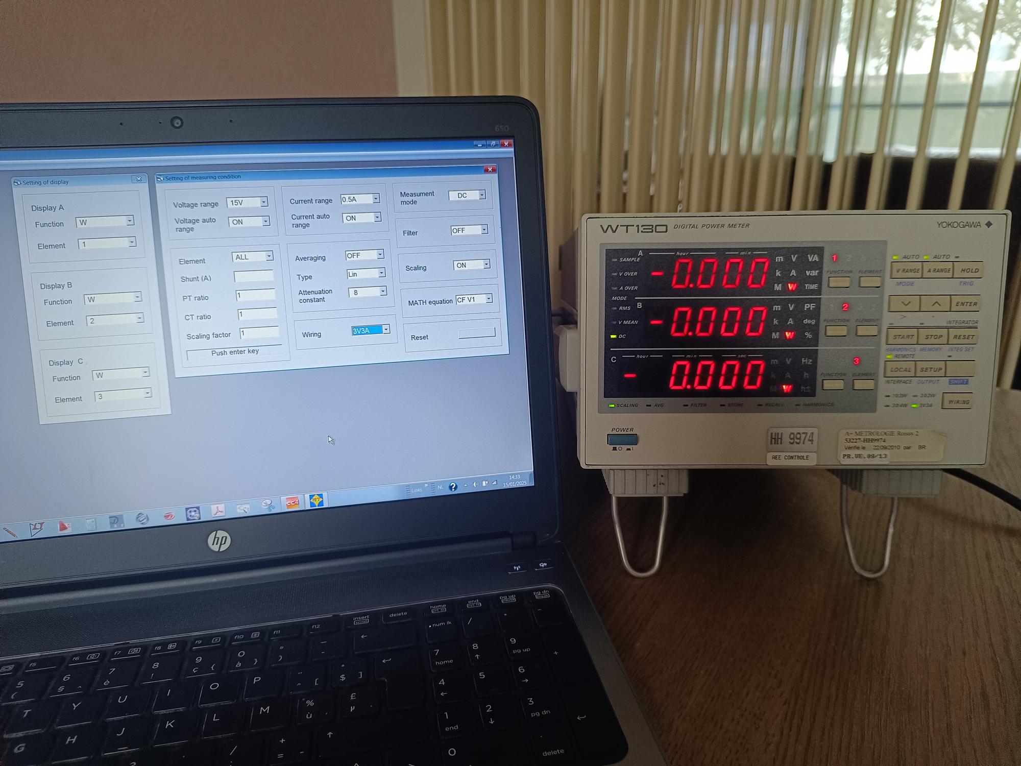

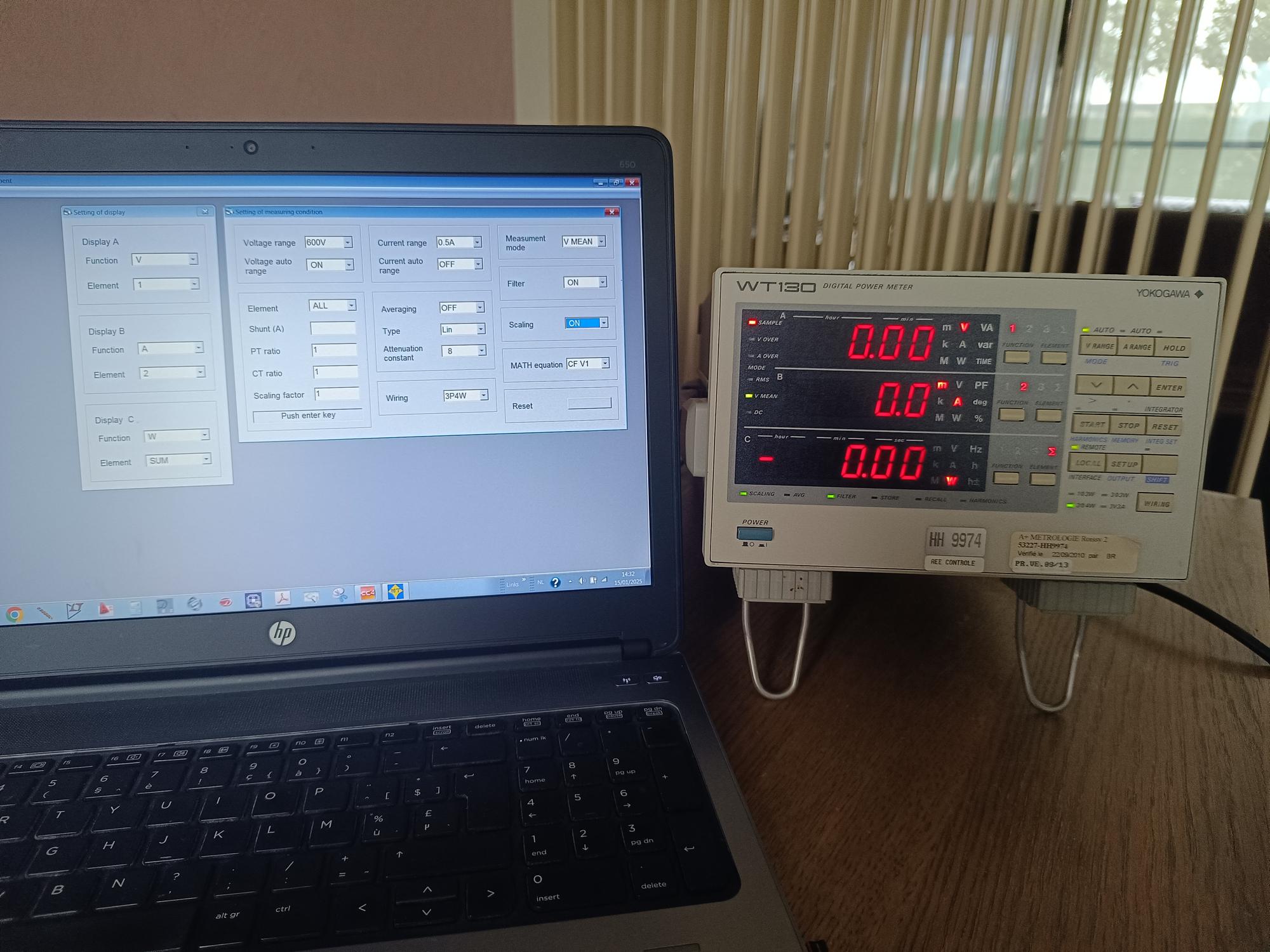

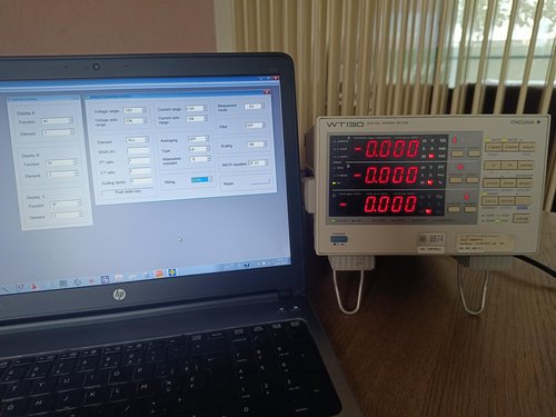

In bijlage enkele foto's van het meettoestel en de bijhorende software.
foto bedieningsscherm 1 en 2
Het meettoestel is een driefazige energie analysator met een afzonderlijke ingangsmodule voor elk van de drie fazes.
In het midden langs de LED displays ziet men de rode aanduiding 1, 2, 3 of sigma. Deze aanduiding geeft aan uit welke ingangsmodule het gemeten signaal komt.
Dadelijk rechts van de LED display wordt de gemeten parameter aangeduid.
In het voorbeeld
Op het 'setting of display' scherm kan je de ingangsmodule selecteren en ook de te meten parameter.
De verbinding tussen computer en meettoestel werkt, want als ik iets in het setting of display wijzig, wijzigt dit ook op het meettoestel.
Ook de "setting of measuring condition" werkt. Hiermee kan ik het meetbereik kiezen voor spanning en stroom, op welke manier de meetwaardes uitgemiddeld worden, of er eenfazig of driefazig gemeten wordt, etc.
Wijziging van een setting of measuring condition op het computer scherm, geeft en ander LED die oplicht op het meettoestel.
Module 1 geeft de gemeten spanning
Module 2 geeft de gemeten stroom
Module 3 geeft het gemeten vermogen

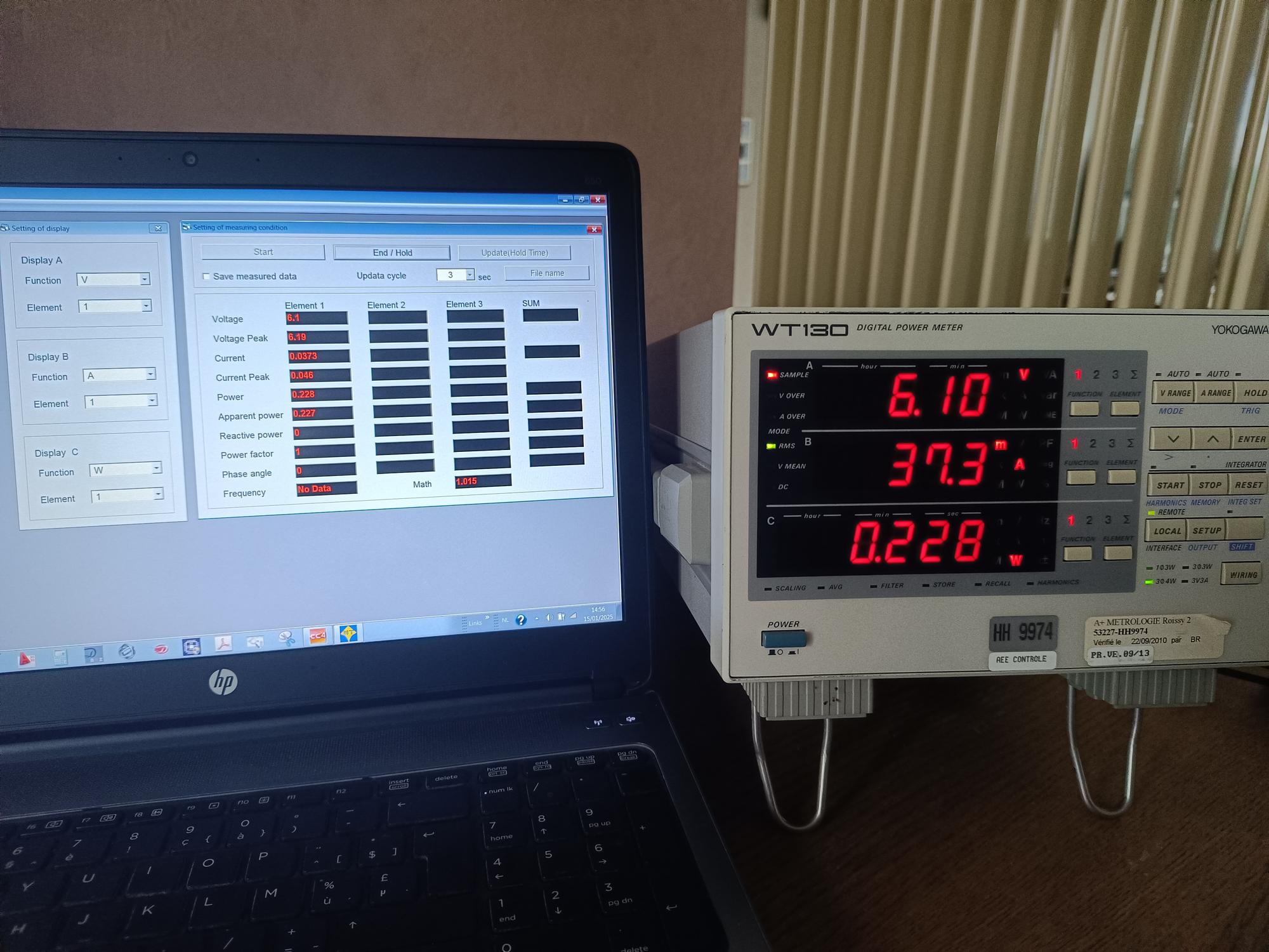

foto meting 1 en 2
Vervolgens twee foto's van metingen die uitgevoerd werden. Een weerstand die gevoed wordt met ofwel 6Vdc , ofwel 12Vdc
De meting werd uitgevoerd met module 1
Op het computerscherm zijn de meetgegevens zichtbaar en deze komen overeen met de LED uitlezing op het meettoestel.
foto measurement display

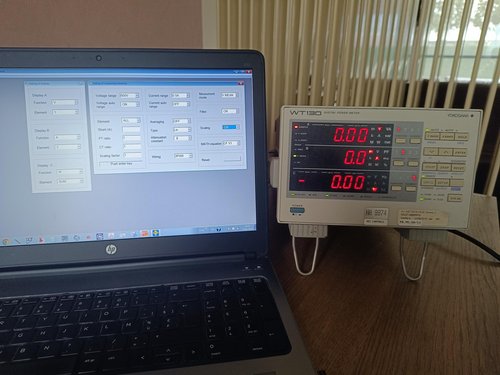

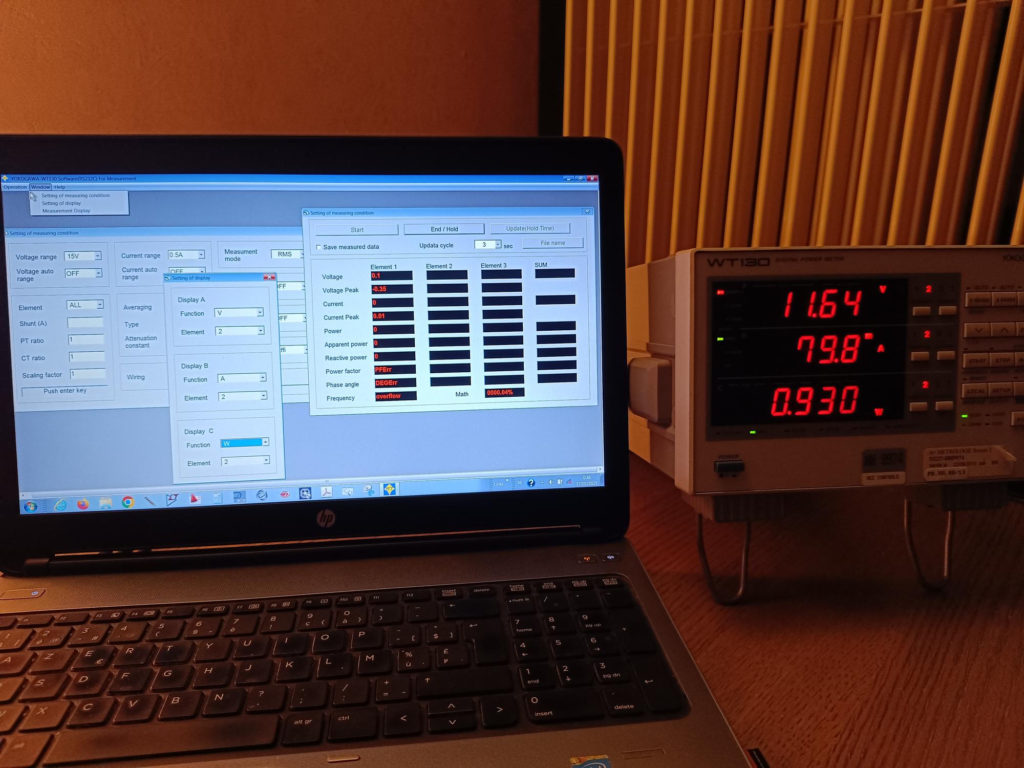

Tot slot werd de meting uitgevoerd op module 2
En hier loopt het mis.
De LED uitlezing op het meettoestel is correct, maar de uitlezing van de meetwaarde op de computer faalt.
Element 2 zou de gemeten waarden moeten aanduiden, maar enkel element 1 geeft waardes aan en die zijn foutief.
Merk ook op dat de titel van zowel het scherm met de meetwaardes als het scherm met de instellingen van het meettoestel eenzelfde naam dragen (Setting of measuring condition),
terwijl in het scroll down menu sprake is van Setting of measuring condition en Measuring Display
Misschien een bug in het programma op de PC?
Heb je een oudere of nieuwere versie van het programma geprobeerd?
Swap de modules eens? Is de moeite waard om te proberen. Als het dat niet is dan weet je al voor een stuk wat het niet is.
Op de laatste foto staat het toestel ingesteld op single phase.
Rechts van die LEDs is er een knopje WIRING voor de keuze

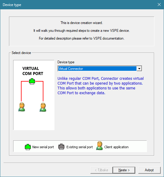

Met het programma Virtual Serial Ports Emulator kun je de poort splitsen en 2 programma,s verbinden met de zelfde seriële poort.
Dus je programma voor de meter en b.v. hTerm en zo mee kijken met je verbinding.
Virtual Serial Ports Emulator is vrij te gebrijken tot 10 verbindingen.

Het protocol is hier gedocumenteerd: https://cdn.tmi.yokogawa.com/IM253401-01E.pdf
Het seriele protocol is gelijkwaardig aan het GPIB protocol volgens blz: 121 / 12.7
Misschien dat je zelf een programmatje in elkaar kunt knutselen om de boel uit te lezen en te kijken waar dan het probleem zit?
-edit- Zelfde metertje neem ik aan: Yokogawa WT130 verbinding RS232C naar USB
