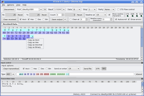

HTerm. werkt heel fijn: https://www.der-hammer.info/pages/terminal.html
Heeft output in Ascii, hex, binary, en/of decimal. Status van CTS, RTS, DSR, DTR, RI, DCD, en met timestamp...

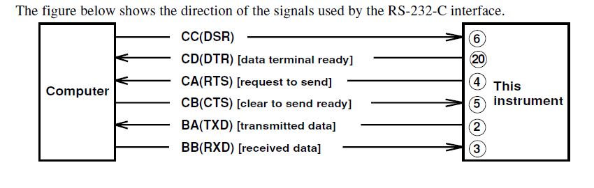

Ik heb een connector gebricoleerd waarbij volgende verbindingen zijn gemaakt.
BD9 male (klem 2) = RXD (received data) . . . . . met . . . . . DB25 female (klem 2) = TXD (transmitted data)
BD9 male (klem 3) = TXD (transmitted data) . . . met . . . . . DB25 female (klem 3) = RXD (received data)
BD9 male (klem 5) = COM (common) . . . . . . . . met . . . . . DB25 female (klem 7) = GND (signal ground)
DB25 female (klem 4) = RTS (request to send) . . . . . met . . . . . DB25 female (klem 5) = CTS (clear to send)
DB25 female (klem 6) = DSR (data set ready) . . . . . met . . . . . DB25 female (klem 20) = DTR (data terminal ready)
BD9 male (klem 4) = DTR (data terminal ready) is niet verbonden.

De handleiding zegt dat ze die toch willen gebruiken. DTR is een wat ouderwets gebruik voor een RS-232 verbinding tussen computer terminals, maar beschouw dat de Yoko een toestel is met een UART en geen computer en dat die Yoko in de praktijk heel veel meters van de computer vandaan kan staan. Ook doen de Jappen tot in de kleinste details alles volgens het boekje, of tenminste, daar gaan ze voor door. Zou met niet verwonderen dat ze het koppel DTR/DTS dan toch gebruiken tussen ieder 'record'.
Klinkt plausibel.
Ik doe niet zo heel veel met de seriële poort, dus foutzoeken komt zelden voor. Voor gewone communicatie kom ik altijd wel weg met Putty - wat erg handig is omdat ik dat standaard op ale Windowscomputers heb staan vanwege de SSH functie.
... behalve dan dat het programma op de PC vraagt "handshake: no" in te stellen...
In dat geval wordt er (als iedereen zich aan de regels houdt) niet naar DTR/CTS gekeken.
Maar een doorverbinding op de DB9 van pin 4 naar pin 6 kan geen kwaad, voor het geval de PC hardware daarom vraagt.

Voor mij is een 'No handshaking' DB25 verbinding:
- 2 & 3 (TXD/RXD) gekruist
- 4 & 5 (RTS/CTS) lokaal doorverbonden
- 6, 8 & 20 (DSR/DCD/DTR) lokaal doorverbonden
En natuurlijk 7 (GND).
Werkt altijd als de RS-232 parameters correct ingesteld zijn.
