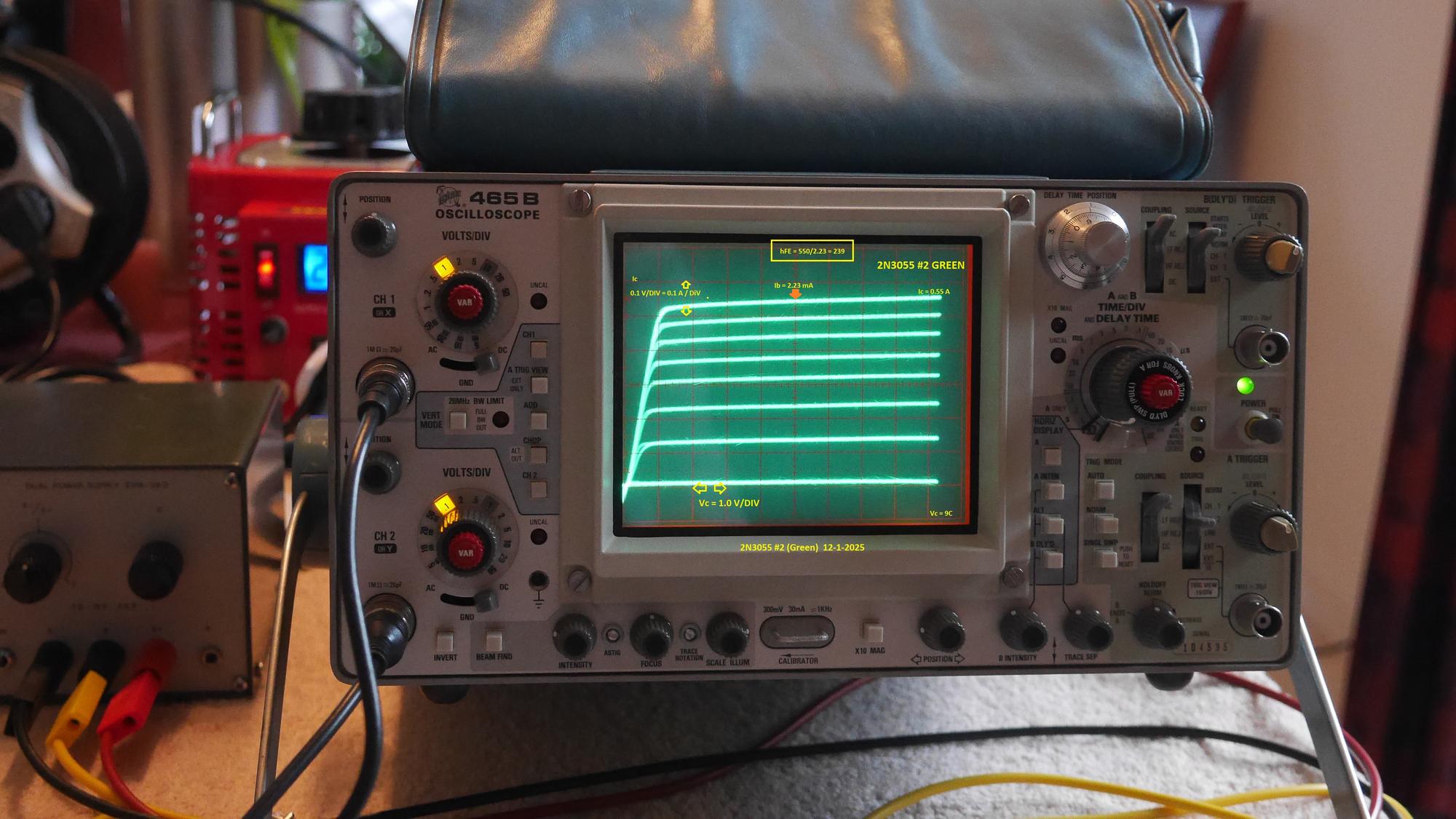

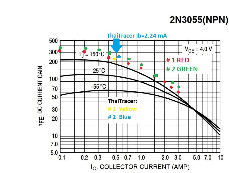

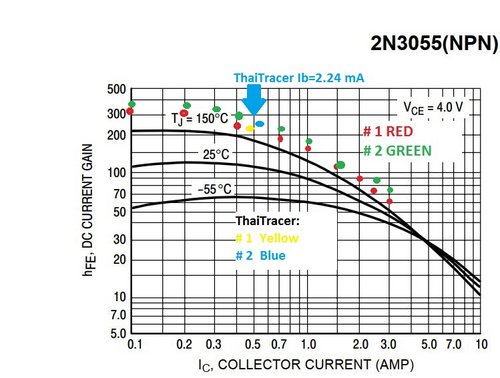

Deze "Thai Tracer" heb ik zelf ook gebouwd en deze voldoet ook redelijk om Audio Power Transistoren te matchen bij redelijk hoge collector stromen (500 - 700 mA).
Dit is veel meer representatief voor hun toepassing dan de meting bij lage Ic's (2.5 mA) zoals bv. in de Peaktechs DCA55 en DCA75.
(zie bv fig 1, 2 voor mijn metingen aan een moderne ONSemi 2N3055: hierbij zijn ook mijn metingen toegevoegd, volgens de methode beschreven door Blackdog, in ref 1).
De 2N3055 metingen komen mooi overeen met het ON SEMI datasheet.
(NB De hFE is veel hoger dan het oorspronkelijke RCA 2N3055 homotaxial ontwerp uit de begin zestiger jaren (van de vorige eeuw)).

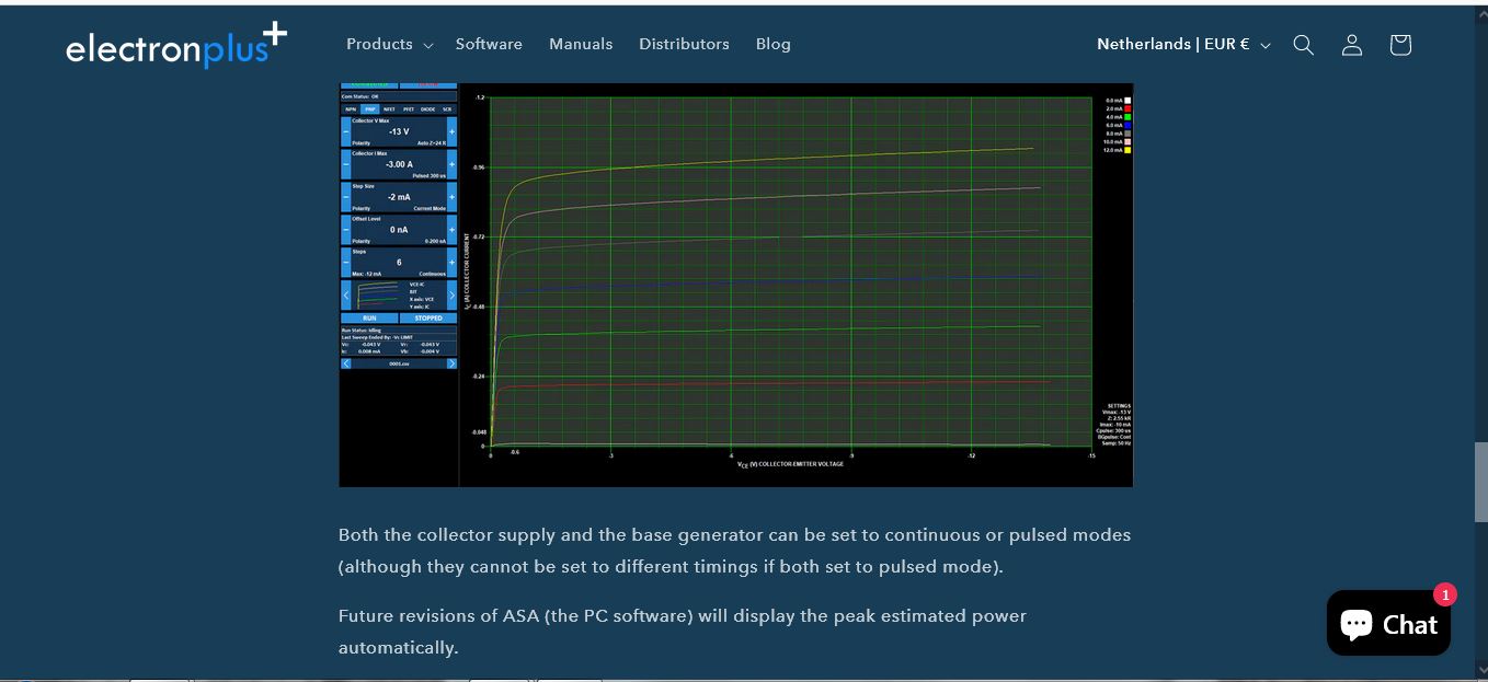

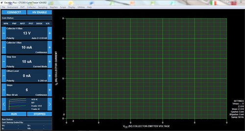

Ik zie dat Eleshop een moderne Transistorcurve Tracer CTL503 op de markt brengt van de Britse Firma Electron Plus, (bijlage 1,2)
ref. 3 https://www.eleshop.nl/ctl503-curve-tracer.html
ref. 4 https://electron.plus/collections/curve-tracer
Een uitvoerige beschrijving van de functionaliteit van de CTL503 kan op deze websites gevonden worden.
Hij zou gschikt moeten zijn voor collectorstromen tot 3A en Collectorspanningen tot 100V (mbv een Pulsed Meting).
Op de site van Eleshop is slechts 1 review: -> Hardware Prima, Software OK, maar wat glitches, manual slecht.
(Als vergelijking: Er was ooit, 8 jaar geleden, een soortgelijk Canadees toestel op de markt (Syscompdesign, CTL 201), maar dit wordt niet meer verder ontwikkeld omdat de designer overleden is.
Syscomp CTL201 : Ref 5 https://www.syscompdesign.com/product/ctr-201/
Mijn vraag:
Heeft iemand ervaring met de ElectroPlus Transistor Curve CTL503 en wil hij/zij deze op dit forum delen?
Deze tracer is nogal aan de prijs, dus een miskoop wordt prijzig.
(maar: Eerlijk = Eerlijk: Eleshop heeft een 2 weken terugzending garantie).

Analoge Scoop (TEK 565B) is voor mij geen probleem (zie mijn foto in Openingsmail).

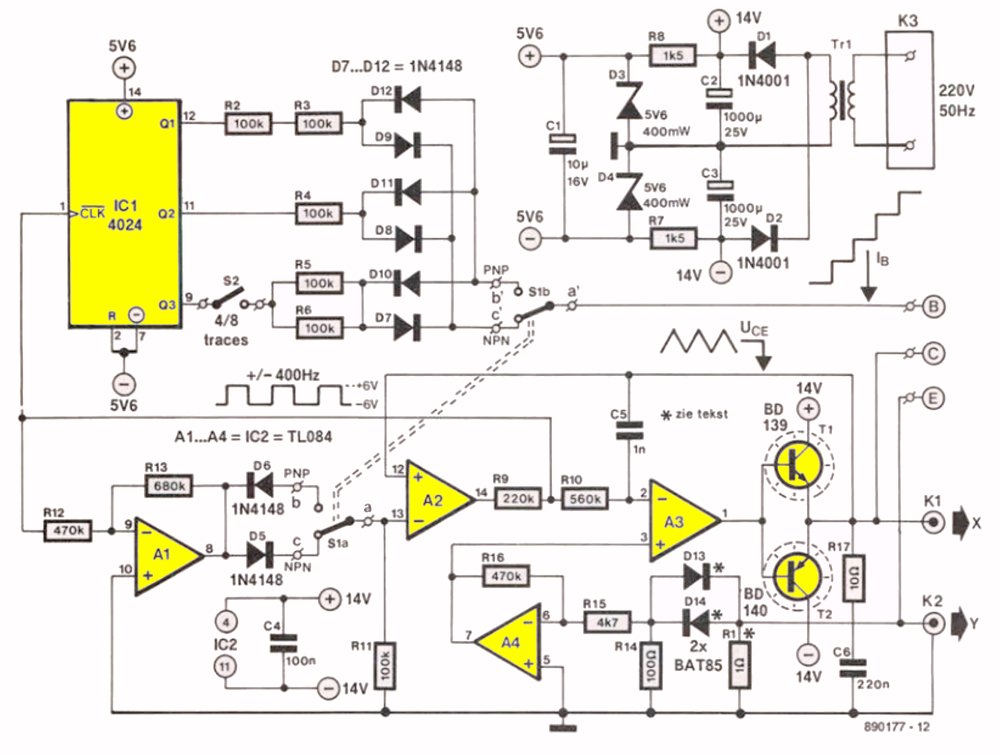

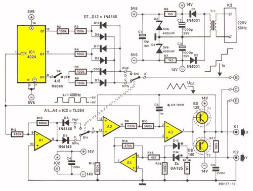

Vraag 2) Ik wil de Thaitracer wat robuuster maken
Bijgevoegd het schema van de Thaitracer.
DE Thaitracer kan ca. een IC 0.7A (Ib = 2.23mA, V CE =9V) aan (bv een 2N3773 On Semi) leveren.
Het BD139/BD140 koppeltje wordt dan echter zeer heet en na een minuut schakelt de Thai tracer automatisch uit (ingebouwde beveiliging waar Elektuur destijds (12/1989) al rekening mee had gehouden!
Ik zou deze tracer graag upgraden met een meer potent BD of MJ paartje.
Suggesties? Bv. BD911/912?

1) zie m'n vorige post
2) vervangen door een power-opamp, bijv. L165 (3A) o.i.d.?

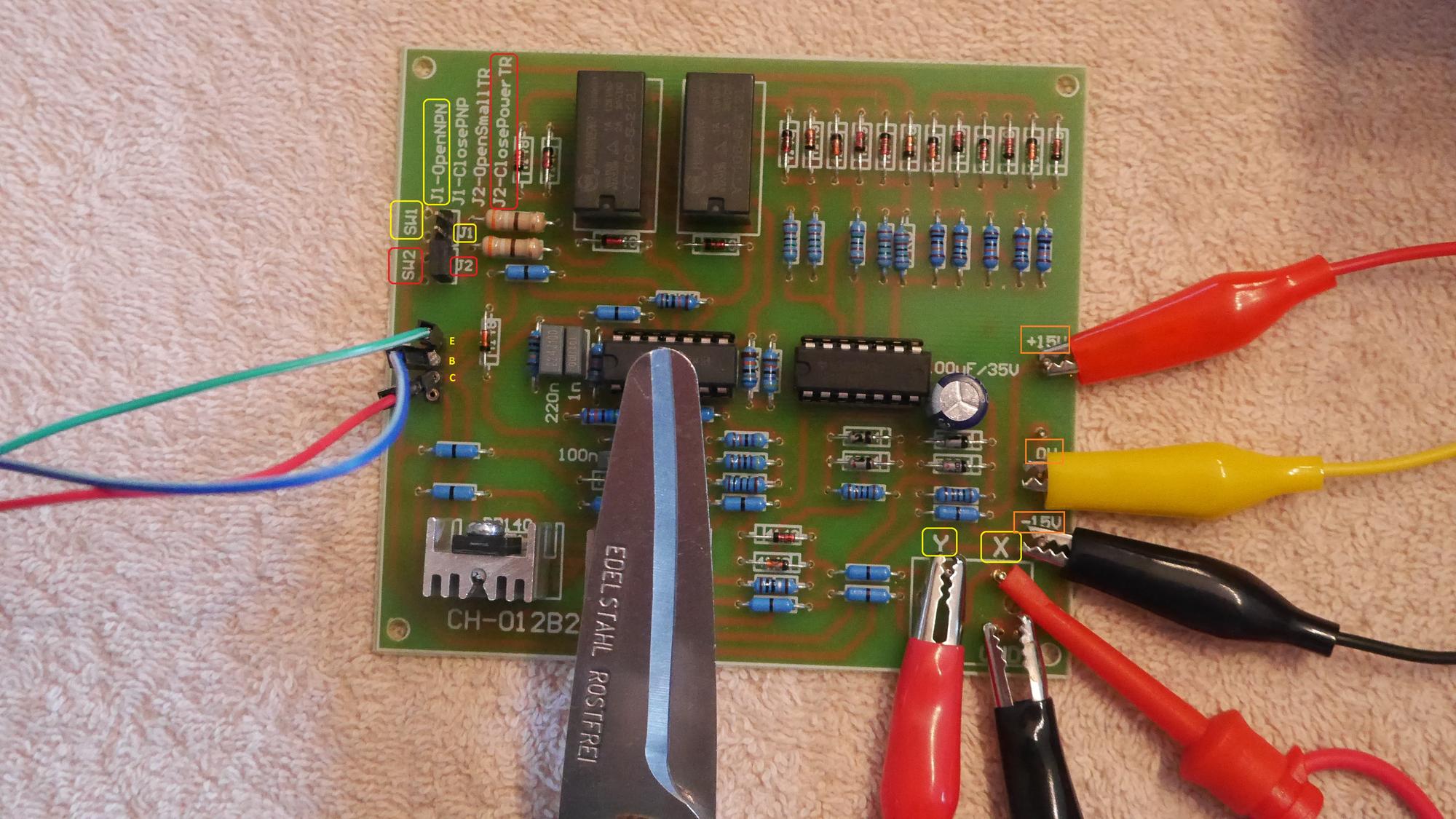

2) DE TL047 quad Op Amp schijnt niet het probleem te zijn in de Thai Tracer.
De BD139 (in NPN bedrijf) cq de BD140 (in PNP bedrijf) worden heet voor Ic's > 0.3A van de DUT
Zie extra koeling met een schaar voor de BD139 (Vce=80V, Imax =1A , hFE =140) bij het testen van een 2N3055 (Ic = 0.55A, Ib=2.23mA V CE = 9 V -> hFE = 246)
Mijn redenatie : een BD911/912 heeft een Vce = 100, een Imax van 10A, hFE =150
Dus, met tevens meer koeling (losse grote koelplaat) moet de schakeling het met een BD911/BD912 paartje zonder afschakeling blijven doen.
NB DE ELV schakeling heeft wel een BC547/BC577 eindtrap achter de CD40XX
Dus ik verwacht dat dat IC (in dit geval de CD4024) de volgende zwakke schakel wordt in de Thai Tracer.
Robuuster of gewoon meer vermogen? Klinkt als het laatste eigenlijk. ;-)
In elk geval kan je hier zeker wel transistoren in zetten die beter te koelen zijn, bijvoorbeeld in een TO-220 behuizing. Je zou hier bijvoorbeeld driver transistoren voor audio in kunnen zetten zoals de TTC004B en TTA004B 2SC4793 en 2SA1837 van Toshiba omdat die nog redelijk snel zijn, maar er is keuze zat. Wil je ook meer stroom zal je toch wat harder aan het werk moeten. Mag ik voorstellen eerst deze schakeling te bouwen en daarna je tanden stuk te bijten op een upgrade? ;-)
Voor zo ver ik kan zien is dit gewoon het Elektuur ontwerp, het staat in deze exacte vorm in de Elektuur publicatie "Meten in de elektronica" uit 1991. Ik zie ook niet wat er hier voor zorgt dat hij afslaat bij oververhitting.
Er staat een TL084 in het schema en je kunt op die plek de (ruisarmere) TL074 gebruiken. Nummering maakt uit in de elektronica!

Deze tracer heb ik al rond Kerst 2023 gebouwd.
Zie
- mijn foto's van mijn tracer/de opstelling ,
- de foto's Traces van diverse tranistoren (2N3773 (ON en Fake Toshiba's) , MJ11294, 2N3055 getest
- en de vergelijking met de Blackdog methode en de PeakTech DCA55
Alles besproken in Ref.1, in de aanhef van deze thread.
Er werd een uitstekende match verkregen vergeleken tussen de ThaiTracer, Blackdog en Peaktech DCA55 en de Datasheets.
Jeever (Jos Verstraten) e.a. hebben mij destijds (september 2023) deze tracer aangeraden.deze heb ik in december 2023 gebouwd).
Jos heeft hem gereviewed in zijn Blog,
De Thai Tracer is NIET identiek met het Elektuur ontwerp: publkatie December 1989 (grotendeels wel), maar de Thais hebben de Tracer uitgebreid met een Hi Power optie (bediend door Relais).
Je kunt daarmee ook Power Transistoren testen (tot Ic 's van 0.5-0.8 A) , maar je loopt nu tegen het feit aan dat het BD139/140 paartje overhit raakt,
Daarin was in het oorspronkelijk Elekuur ondererp niet voorzien, want niet nodig.
Ook de CD4024 loopt op zijn tenen, want hij stuurt de DUT direct en loopt ook tegen een limiet Ib aan.
(normaal wordt hier een "powertrapje, bv BC547/557 in de ELV tracer gebruikt).
All in all, vind ik dat die Thais met minimale wijzingen veel meer functionaliteit in een toch al briljant Elektuur ontwerp hebbben gebracht, maar het houdt ooit eens op.
De ELV tester is veel fexibeler, maar complexer, maar maximale Ic is maar 2-3A.
Ik wil de BD 139/140 bottleneck wegnemen:
Ik zat te denken aan een BD441/442 of BD911/912 paartje.
De keuze hangt ook af wat lokaal hier beschikbaar is.
Hartelijk dank voor jouw suggestie: 2SC4793 en 2SA1837 van Toshiba
Dit staat uitgelegd in de Elektuur 12-1989 publikatie (er wordt een resterende OpAmp van de Quad OpAmp TL084 gebruikt).
NB DE Thai Tracer gebruikt al een TL074 ipv de TL084
Een digitale scoop lost wel veel problemen op. In principe wil je de curve van een transistor maar één keer schrijven zodat je meetresultaat niet wordt beïnvloed door het opwarmen van de transistor. Dan hoef je de tracer ook minder te koelen.
Ik heb geen digitale scope, maar wel diverse analoge.
Een analoge levert voor XY plots mooiere plaatjes, zoals ook reviewed door Jos V.
Overigens wil je die Scope stap ueberhaupt overslaan en meteen plotten op je laptop, zoals in de CTL503, CTL201, LockyZ Tracer en Paul's Tracer.

Als die ElectronPLus CTL503 zeg 50% goedkoper zou zijn, zou ik die kopen (in mijn geval is het bouwen van een Tracer geen doel op zich).
Maar zoals je weet , was ik heel blij met al jouw inzet in het verwijderen van de bugs in de RBtracer!!

Het mooie van de ELV tracer is dat je weet wat je hebt, dat hij het doet en dat er een uitstekende bouwbeschrijving is.
Jammer dat ik de PCB folies moet opknappen, anders kon ik die zo laten maken en de tracer nabouwen.
