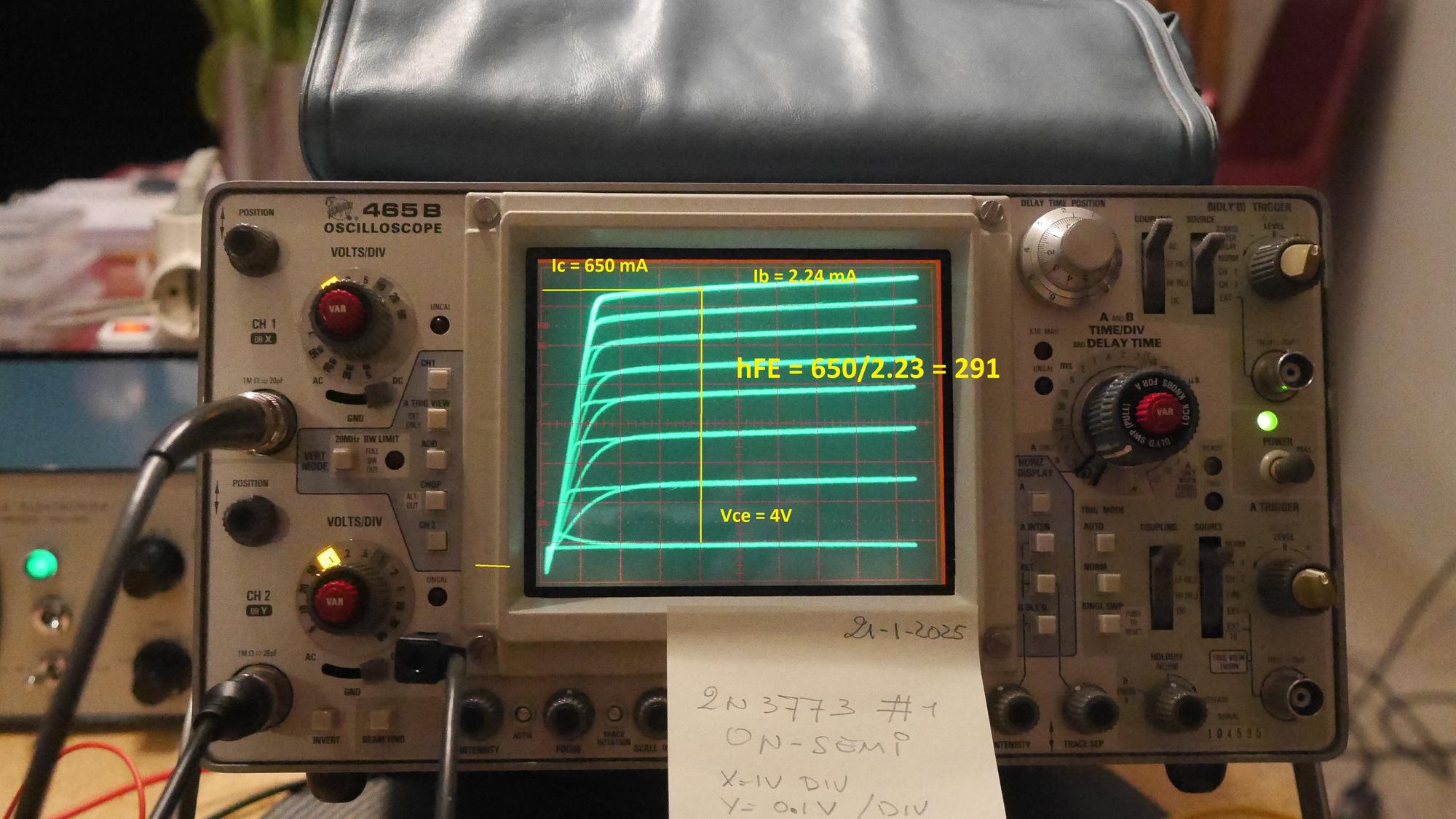

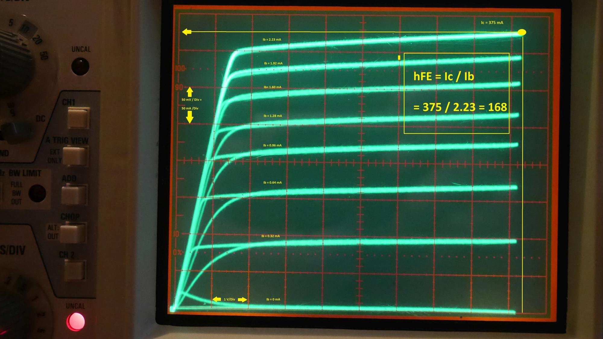

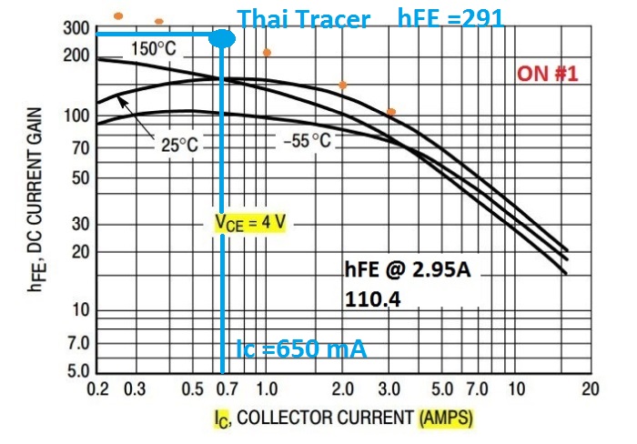

Rekenvoorbeeld:
De huidige BD139/140 hebben een VCEO = 80V, Ic max = 1 A Pt = 12.5 W, hFE-~ 160
De huidige Thai Tracer levert max Ib = 2.23 mA. Dit is een fixed output in de hoogste trace).
=> voor een moderne ON SEMI 2N3773 met Ic = 0.375A (hFE = 168) moet er door de BD139/140 dus 0.375 A geleverd worden
=> voor een moderne ON SEMI 2N3055 met Ic = 0.55A Hfe = 246 moet er door de BD139/140 dus 0.55 A geleverd worden
=> Zou deze 2N3055 een ouderwetse 1960's RCA Homotaxial zijn met een hFE van 40 (ipv de bovenstaande moderne ON SEMI epitaxial met hoge hFE van 240) dan zou de IC slechts 2.23 x 40 = 89.2 mA zijn.
Dit geeft meteen aan waarom de BD139/140 zo heet worden: het oorspronkelijke Hi Power Thai design was waarschijnlijk berekend op ouderwetse power transistoren, die een veel lagere hFE hadden, dus een veel lagere IC.
Ik wil nu met een potentere paartje(bv BD441/442, VCE =80V Ic max = 2.5A Pt = 30W, hFE= 160 plus een betere koeling , de Thai Tracer meer robuust maken (eigenlijk de huidige prestaties laten leveren, zonder dat de power torretjes excessief heet worden).
(DE BD139/140 hebben een Vceo =80V Icmax = 1A Pt= 12.5 W hFE= 160)
Ik ga dat "sterkere" paartje BD441/442 er in zetten en het gewoon proberen.
(Ik laat t.z.t. weten of deze strategie gewerkt heeft).

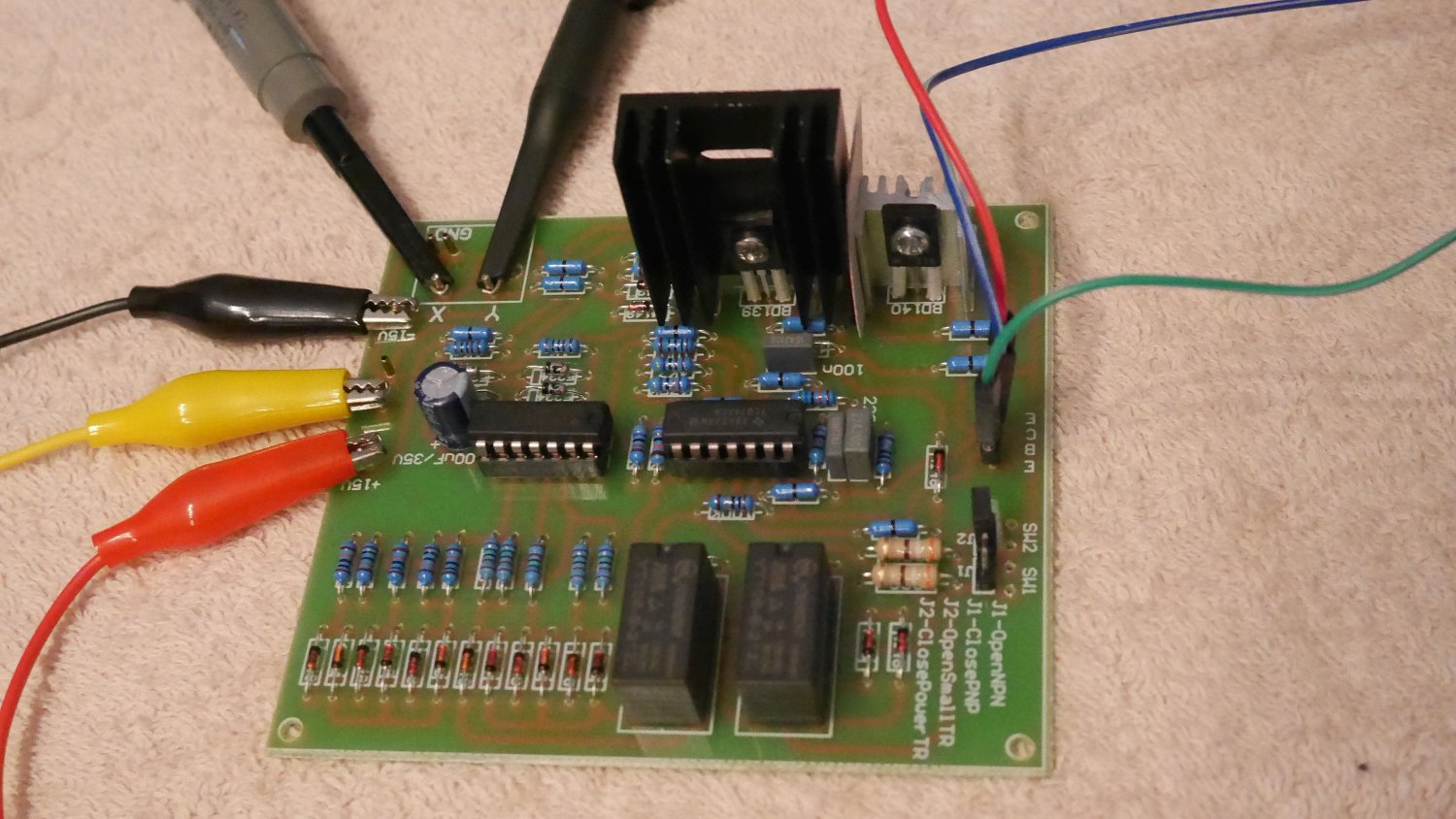

Kruimel, jezelf en Sine hebben het dimensioneren van de koeling al in vele threads uit de doeken gedaan!
Neemt niet weg dat dat BD441/BD442 paartje een lagere interne thermische overgangsweestand hebben en dus inherent beter koelen naar het koellichaam dan een BD139/140.

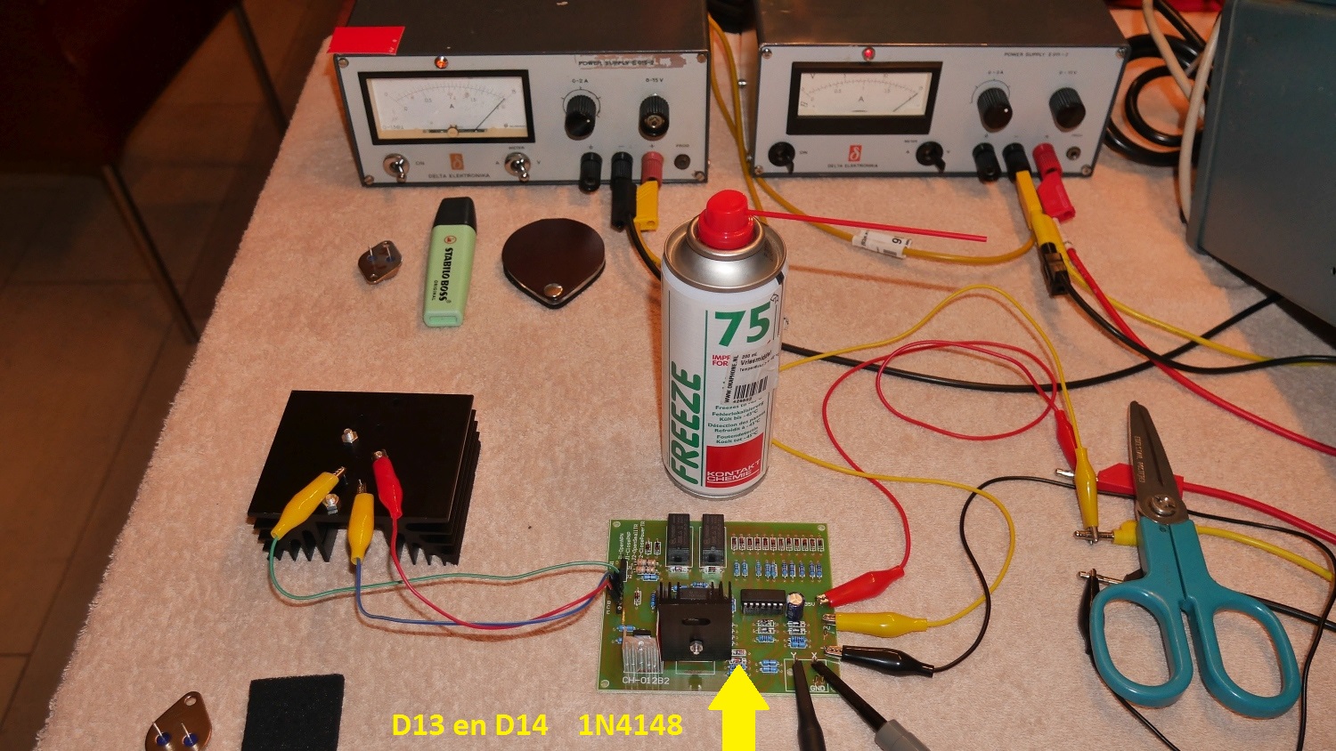

Als je naar de foto van de printplaat kijkt, zie je dat ik een schaar als extra koeling op het koellichaam van de BD139 had geplaatst.
En dit verbeterde de performance van de Tracer aanzienlijk (de schakeling schakelde zich af pas na ca. 4 minuten ipv al na 30 sec).
Dus idd een koelingsprobleem!

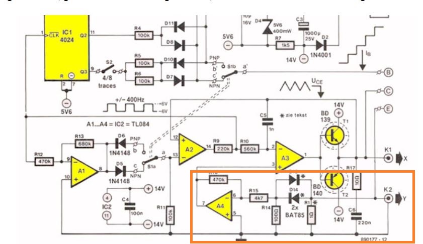

Heb ik iets gemist? In het schema zie ik nergens een thermische beveiliging zitten, die af zou kunnen schakelen. Waar zit die dan ergens?
Is het niet de (lab-)voeding die afschakelt?
Ik denk trouwens dat een klein ventilatortje, op de koelblokken gericht, behoorlijk wat zoden aan de dijk kan zetten om de transistors koel te houden.

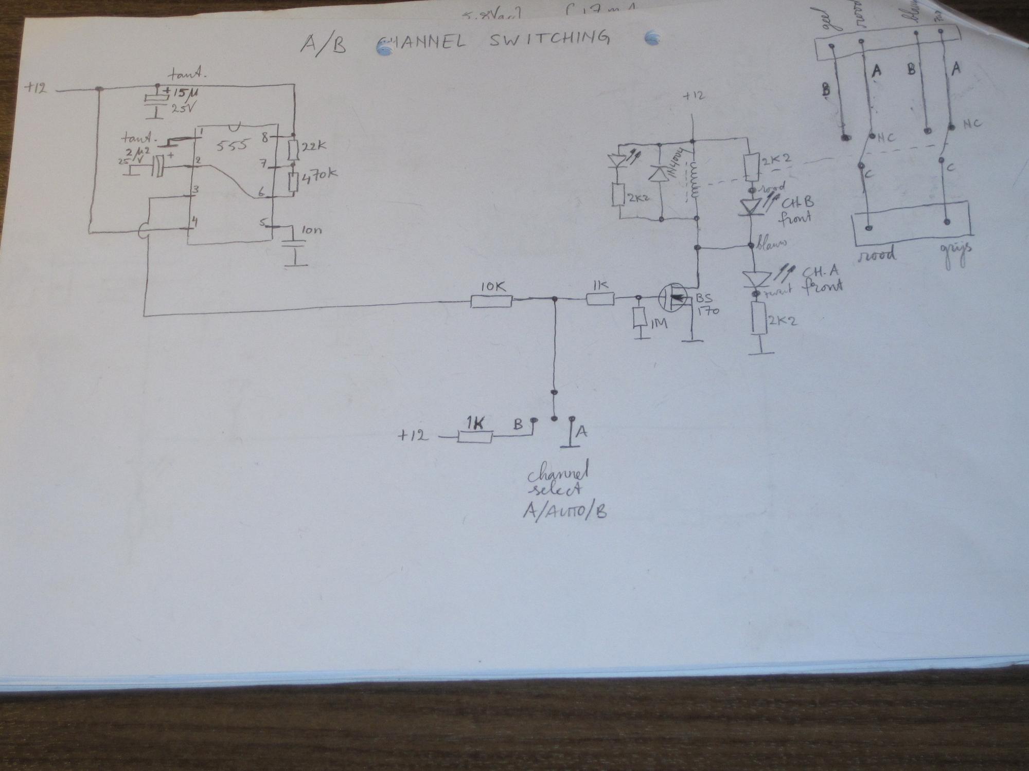

Kan ik die DUT's niet simpelweg met een 3 voudige omschakelaar omschakelen (of gaat er iets kapot dan?).
Als de schakelaar de te schakelen stromen aan kan zal er niets kapot gaan, neem ik aan. Maar ik wilde ook de optie van automatisch omschakelen hebben, zodat ik m'n handen vrij heb voor andere dingen; het domme werk (omschakelen) laat ik met alle plezier over aan de electronica. Die omschakelfunctie zit ook in Huntron-trackers e.d.
Maar als voor u de auto-omschakelfunctie niet nodig/gewenst is, zie ik geen enkele reden om hem te implementeren. Da's het leuke van zelfbouw, je kunt het apparaat helemaal aanpassen aan de eigen behoeftes en wensen. One size doesn't fit all!

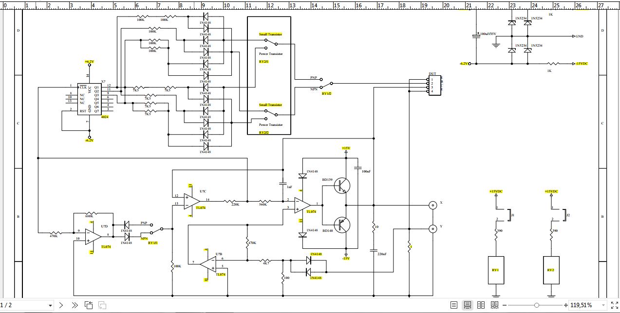

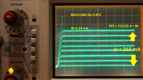

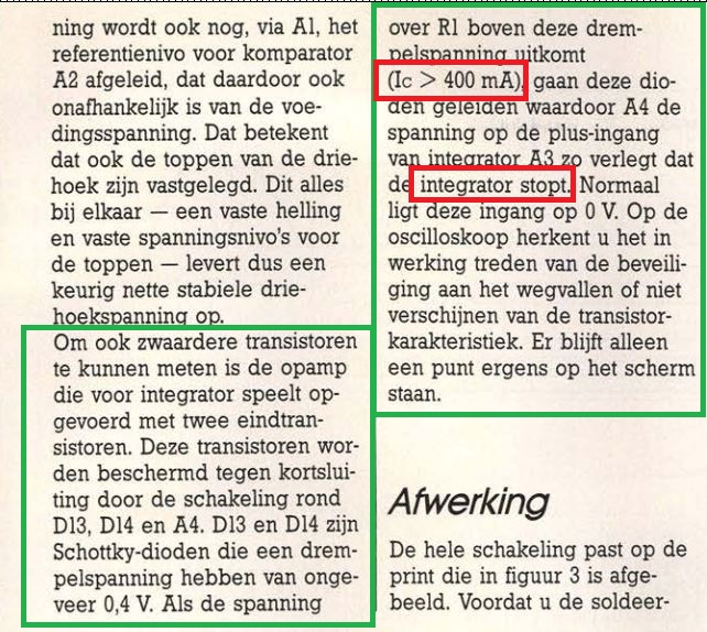

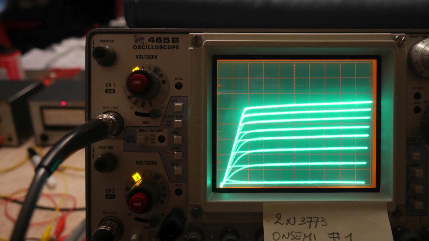

Hi Nonius,

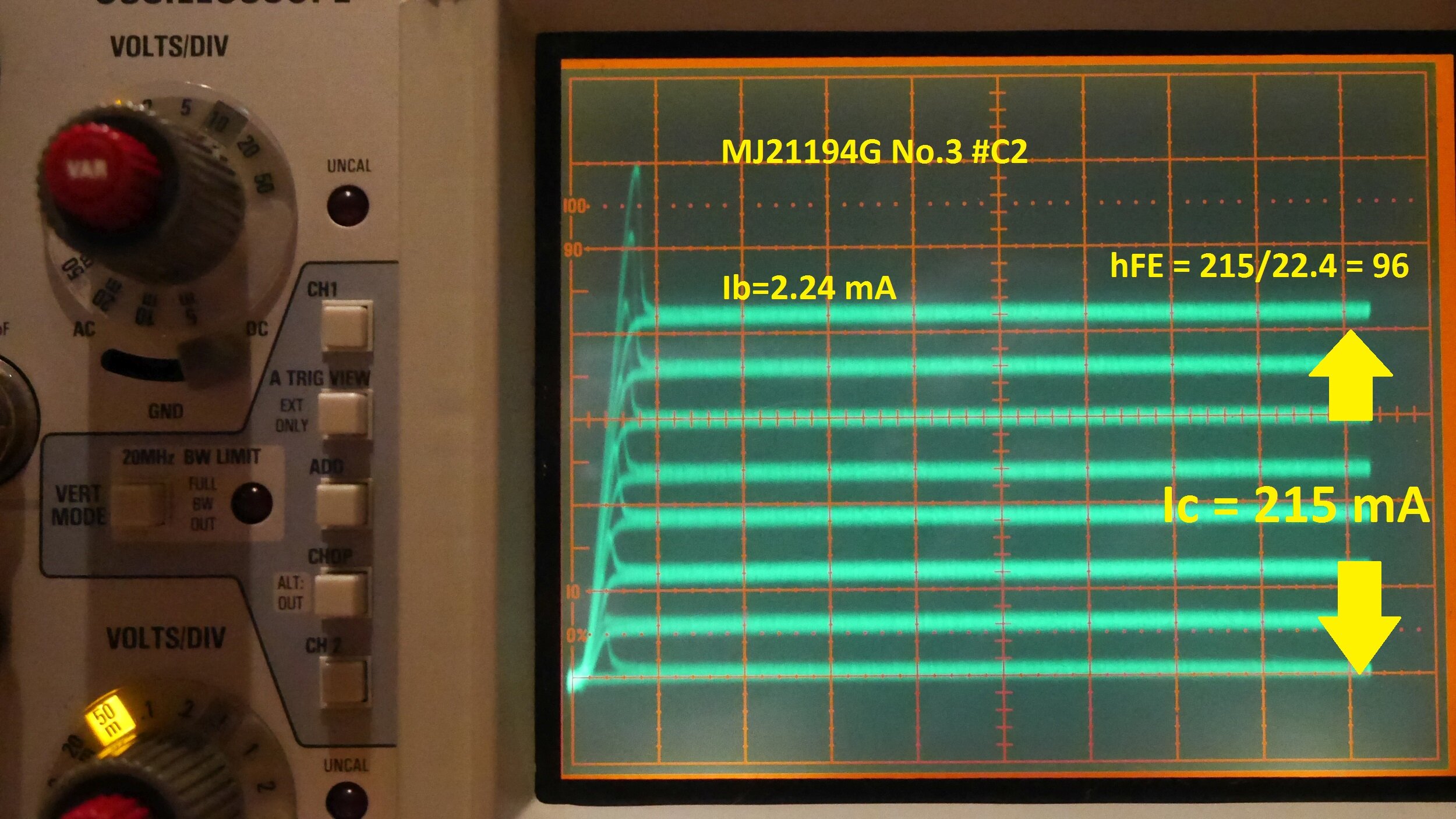

1) Hierbij (bijlage 1 en 2) wordt uitgelegd hoe de beveiliging van T1 en T2 werkt in het Elektuur design.
2) De uitwerking in de Thai Tracer (Bijlage 3): Hier worden geen speciale BAT58 Schottky dioden gebruikt maar simpele 1N4148 's.
3) Een typisch voorbeeld van de performance van een "moderne ON SEMI "MJ21194G" eindtor in Bijlage 4.
Ic = 0.215A en de beveiliging slaat NIET aan.
4) Zie eerdere mails voor soortgelijke curves voor een
moderne ON SEMI 2N3773G ( Ic = 0.375 A )
en
een moderne ON SEMI 2N3055G (Ic = 0.55 A).
De laatste TOR (2N3055G) heeft een Ic (0.55A) die over de treshold van 0.40 A ligt, maar de beveiliging slaat pas na ca. 30 seconden aan!
Misschien omdat men gewone 1N4148's heeft gebruikt ipv BAT85 Scottky's?

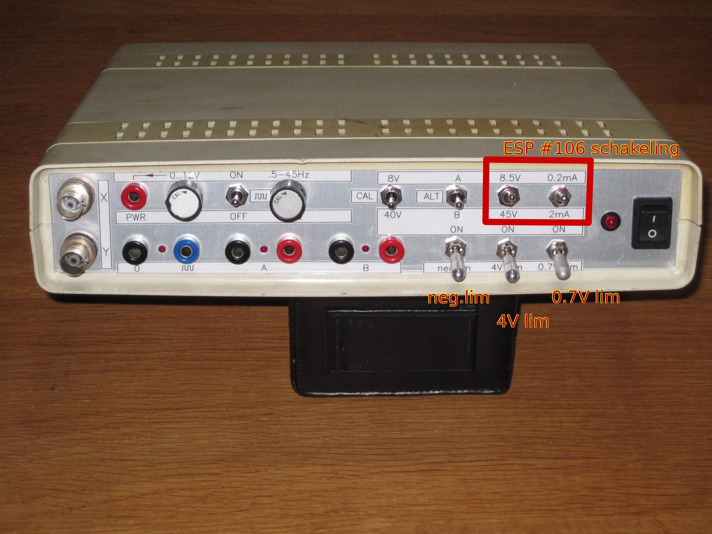

nonius: Vraag aan jou: Wat vind jij van het Elliott Sound Project (ESP) No. 106 (Bijlage 5?) Opmerkingen/Aanmerkingen??
Ik ben verkocht! Het enige waar ik spijt van heb is dat ik het niet 30 jaar eerder heb gebouwd!
Zie deze thread over Action LED-lampen, waar ik ook de recent voltooide analog signature-analyzer (gebaseerd op het ontwerp van ESP #106) laat zien: https://www.circuitsonline.net/forum/view/message/2561349#2561349 (overigens, in m'n verhaal, en op de frontplaat van het apparaat, staat foute info: er wordt niet met 0.2mA en 2mA getest, maar met 2mA en 20mA. Heb de labels op de frontplaat later gewijzigd. Mijn fout.)
Zoals daar uitgebreider beschreven heb ik wat extra functies toegevoegd (calibratie van de H-schaal van de scope, m.b.v. van wat zener-diodes), negatieve voltage-limiter, 4V en .7V volt. limiters (om gevoelige halfgeleiders te beschermen), een regelbare DC-voeding om de gate van thyristors en FETs aan te kunnen sturen, en een puls-functie op de DC-voeding, zodat ik ook relais kan testen op contactdender en overgangsweerstand), en een schakeling om automatisch om te schakelen van kanaal A en B (ca. 1.5Hz-tempo, niet instelbaar), met manual override om ch. A of B handmatig in te schakelen. Maar het hart van de schakeling is ESP #106, de twee tuimelschakelaartjes rechtsboven op de frontplaat :)
Het bevalt zo goed dat ik een tweede wil gaan maken, ingebouwd in een scope, met regelbare frequentie, meer en hogere testspanningen, en waarschijnlijk ook nog een stair-voltage generator, om ook van die mooie grafiekjes te kunnen tekenen zoals het Elektuur/Thai-apparaat.
Maar let wel, ik gebruik de mijne meer om apparatuur te herstellen (als signature analyzer, Huntron Tracker), niet om torren te matchen. En in alle bescheidenheid, mijn bouwsel is stukken beter dan de oude, originele Huntrons. Hij lijkt, qua eigenschappen, het meest op de Tracker 2000 (maar met een vaste 50 Hz frequentie). Maar m'n bouwsel kan in de verste verte niet tippen aan de Tracker 3200.
Desalniettemin, het is een grote aanwinst in m'n meetlab en zou hem nu al niet meer willen/kunnen missen. Voor wat het waard is.
NB: dank voor de toelichting over de Elektuur-schakeling, had ik nog niet gezien. Maar, dat is toch geen thermische beveiliging van de torren? Dat is gewoon een overstroom-beveiliging. Bij een thermische beveiliging denk ik aan een NTC (of diode) die thermisch verbonden is met het koelblok en een comparator aanstuurt om, bij te hoge temperatuur, de oscillator te stoppen. Ik snap daarom ook niet helemaal dat beter koelen (met een schaar...) het apparaat dan ook zoveel langer goed laat werken. Of kampen de BD139/140-torren op een gegeven moment met 'thermal runaway'?
Hoe dan ook, ik zou de schakeling toch ook eens uitproberen terwijl er een kleine ventilator op de koelblokjes blaast, zoals ik eerder schreef. Ik verwacht dat dat de koeling héél veel gaat verbeteren.
Overigens, ik meen te zien dat het Elektuur-ontwerp zowel 4 als 8 lijntjes op het scherm kan tekenen (omschakelbaar), terwijl het Thaise ontwerp dit niet kan. Of in elk geval, ik zie het zo 1-2-3 niet....
Op woensdag 15 januari 2025 13:10:38 schreef nonius:
Ik denk dat de transistoren gewoon door hun beperkte stroomversterking de limiet van de opamps aanspreken. Anders kan het zeker dat een transistor overleeft als hij te heet wordt. Boven een graad of 200 krijg je in essentie een kortsluiting tussen de pinnen, maar als de stroom wordt beperkt is dat op zichzelf niet destructief.
Het Thai ontwerp kan dat nu niet, maar je kunt die schakelaar ook daar toevoegen.

Maar als het minder wordt als je de opamp koelt is het toch geen probleem van de transistoren? :? Wel raar, want het artikel beschrijft de werking van het ding en ik snap niet exact hoe dit gebeurt. Hitte in de Schottky's? Die lekken meer stroom bij verwarming en dan neemt de spanningsval af. Truth be told: eerste instantie had ik dit deel van de werking van de schakeling niet herkend.
In elk geval denk ik dat je het iets te simpel ziet: de opamp kan misschien eens 5 of 10mA leveren zonder al te veel spanningsval, en een zwaardere transistor zal echt niet zo veel versterking hebben. Dan kan je gaan prutsen met darlingtons, maar eigenlijk moet je gewoon de hele A3+transistortrap verzwaren met een zwaardere opamp zoals de eerder genoemde L165. De frequentie is laag dus een simpele chip is zat. Ik zie niet heel veel marge voor verruiming op de print alleen. Het ontwerp zelf is echter simpel zat om een variant eens op een gaatjesprint te bouwen. Misschien kan je zelfs ergens een los versterker printje kopen en aansluiten.
PS Een beetje ontkoppeling op de print kan ook geen kwaad trouwens. Als de stroom te groot wordt ontregel je de chip anders ook.

Bij de BD139 en BD140 zijn de collectors verbonden met het metalen plaatje aan de achterzijde, dus als de beide torren op één koelbloek worden gemonteerd (zonder een vorm van electrische isolatie) dan ontstaat er kortsluiting tussen de +14 en -14V lijnen.
Als de emitters van die torren met het metalen plaatje waren verbonden dan zou de oplossing wel mogelijk zijn geweest. Mogelijk hebben de andere transistors die Redguuz op het oog heeft, wel de mogelijkheid om beide torren op één koelblok te monteren?
Zoals ik het begrepen had heeft hij provisorisch de torren gekoeld (door er het blad van een schaar tegen te drukken), en heeft hij de opamp niet gekoeld. Daarom denk ik dat een op de koelblokken gericht klein ventilatortje een wereld van verschil gaat maken. (welk effect heeft dat grofweg op de thermische weerstand (K/W) van koelblok naar omgeving? Een halvering, of zelfs beter? Gokje van mijn kant, maar in die orde-grootte schat ik het. De koelblokjes vind ik (gevoelsmatig, zonder ze door te rekenen) sowieso verdraaid klein. Zelf gebruik ik altijd zo groot mogelijk, afhankelijk van wat er in de rommelbakjes nog rondzwerft aan koellichamen.
Moet A3 ook vervangen worden dan? Ik ging er van uit de L165 aangestuurd kon worden vanuit pin 1 van A3 (TL084/074), en dat alleen de transistors (BD139/140) verwijderd hoefden te worden omdat de L165 hun taak overneemt.
D13 en D14 kunnen dan misschien gewone silicium diodes worden zodat de beveiliging later aanspreekt.
De overstroombeveiliging van het Thai-ontwerp spreekt al later aan dan die van het Elektuur-ontwerp: Elektuur gebruikt BAT85's, Schottky-diodes met een forward-voltage van ca. 0.25-0.3V, terwijl Thai-ontwerp 1N4148's gebruikt, met een Vf van ca. 0.65-0.7V; Elektuur gaat dus al bij 300mA de stroom begrenzen, terwijl het Thai-ontwerp dit bij ca. 700mA gaat doen.
Je hebt gelijk wat betreft die collectors, ik had hier toevallig een reeks van deze transistoren met een geïsoleerde achterkant, maar dat is niet heel alledaags en nauwelijks gedocumenteerd. Je zult anders moeten isoleren of een TO-220F transistorpaar gebruiken zoals de 2SC4793/2SA1837.
Ik zie nu dat er onder de schaar een koelblokje hoort, het leek er op dat de schaar op de opamp gedrukt was. Het feit dat het helpt doet me denken dat de warmte invloed heeft op de stroom begrenzing, en dat zou betekenen dat de transistors de diodes opwarmt en het punt van afschakelen verlaagt.
Als je de L165 toepast zoals je suggereert dan zal de schakeling pas fatsoenlijk werken als je C5 bij de L165 aansluit en diens non-inverterende ingang direct aan massa. De oplossing met de vermogensopamp is intern beveiligd, maar past niet lekker op het printje. Met een setje TO220(F) moet je een mechanische oplossing voor het koelplaatje/-blok onder de print aanpakken. Je moet maar even kijken wat je het best uit komt en wat je hebt liggen.
Je kunt ook een TDA2030 of LM675 of andere zwaar-achtige opamps gebruiken, keuze zat in dit bereik van spanning en stroom.

Mijn "Thaitracer" is nu gedebottlenecked en kan nu meten (zonder onderbreking) tot
Ic = 800 mA (@ Vce= 9V en Ib = 2.23 mA?) -> hFE = ca. 350.
Spoiler
Het waren de 1N4148 beveiligingsdioden (D13, D14) (Thai vervanger van de Elektuur Skottky BAT85) die te heet worden.
Deze
(zitten nl pal naast het koellichaam van de BD441).
Ik vond dit uit door op de BD441 te blazen. (en dan koelen met je duim !)
Als je deze dioden vervolgens met FREEZE spray inspuit, start de tracer weer en werkt gedurende ca 2 minuten.
Deze procedure kan herhaald woden.
Voorgestelde Remedie: 2x2 BAT85 in serie ipv 2 x 1N4148 en de torren gescheiden van de print op een TO20 koelplaatje monteren, zodat deze D13, D14 dioden koeler kunnen blijven.
Je had dus gelijk Kruimel:
Kruimel, ik had jouw bijdragen niet gelezen en was onafhankelijk (al experimenterend) tot dezelfde conclusie gekomen!
Wat heb ik vervolgens allemaal gedaan:
1) Het BD139/140 paartje vervangen door een sterker BD441/BD442
2) Vervolgens weer Testen: De BD441 (BD139 vervanger ) wordt nog erg heet met het oorspronkelijke koellichaam (met de ON SEMI 2N3773, die de grootste Ic vraagt,van alle onderzochte TO3 transistoren).
3) Vervolgens het kleine BD139 koellichaam vervangen door een aanzienlijk groter (TO20) koellichaam).
De transistor BD441 wordt nu slechts warm
Het koellicham wordt nu niet veel warmer dan handwarm;
4) Toch slaat de tracer af na ca 3 minuten 25" (getimed).
(NB de IC's TL074 en CD4024 zijn niet warm, dus OK.)
Vervolgens op de BD441 (NPN) geblazen: De Thai tracer start weer eventjes (er wordt dan enkel een punt in de XY plot getoond, geen kurven), zoals beschreven in de Elektuur publikatie 12-1989.
Er is dus dus blijkbaar ergens een koelingsprobleem.
Freeze spray uit de kast gehaald en de oorzaak ligt duidelijk
- NIET aan de 2 IC's (TL074 en CD4024) en
- ook NIET aan de NPN BD441 transistor
- (maar wel aan D13, D14, 1N4148 die pal naast het warme koellichaam van de NPN BD441 transistor gemonteerd zijn).
Vervolgens heb ik een hele serie torren getest:
- (OnSemi 2N3055 #1 en #2, al eerder getest, nieuw ex Mouser ) en
- RCA Homotaxial (1960's) 2N3055, NOS Italie.
- OnSemi 2N3773, (nieuw ex Mouser) #1, #22, #3, oo al eerder getest
- Toshiba 2N3773 3X, (Wild variërende hFE 's , ik ben me nog niet zeker of dit FAKES zijn, maar ik vertrouw ze helemaal niet. Ook eerder getest.
- RCA 2N3442 original Homotaxial (2X), NOS Finland, identieke hFE metingen; Lijkt dus origineel (ook zichtbaar aan ingeslagen nummers op het huis)
- Mospec? 2N3442: (2x) zeer verschillende hFE 's, fuzzy traces, waarschijnlijk ook FAKES, maar niet zeker.
- Thomson BUX22 (4X), gebruikt ex Army -> hFE's bijna gelijk.
Duidelijk 2 matched pairs). 2x2 koellichamen, elk paar met een ijzerdraadje gekoppeld.
Conclusies:
- De Thai Tracer is dus uitstekend geschikt om twijfelachtige of FAKE transistors te identificeren.
- Is ook goed bruikbaar voor hFE matching van Power Torren, bij hogere Ic's waartoe bv de PeakTech DCA75 niet toe in staat is.
- De tracer voldoet aan mijn eisen, als amateur bouwer/reparateur.
So far, so good, dus.
Echter
Ik zie nu structueel hogere hFE 's voor de eerder gemeten ONSEMI 2N3055 's en de ON SEMI 2N3773 's.
Het is dus duidelijk dat de absoluut gemeten hFE's met de BD441 niet meer kloppen.
De hFE gemeten met de BD139 lag exact op dezelfde hFE vs Vce (met iB als parameter) curve:
gemeten met de precieze Blackdog methode.
Voor de 2N3055, MJ11032G en MJ21194 waren deze Blackdog metingen identiek aan de ON SEMI datasheets (alle 3 typen: recent gefabriceerde ON SEMI's).
Ik denk dus dat de tracer opnieuw gekalibreerd moet worden voor het BD441/442, paartje, wat de oorspronkelijke BD139/140 paartje heeft vervangen.
Verdere actie:
A1) Ik ga optioneel terug naar het BD139 /140 paartje, maar monteer deze op een zwevend TO20 koelplaatje., gescheiden van de PCB.
(De BD139/140 gaven nl absoluut correcte hFE resultaten (en het koelingsprobleem is zo opgelost).
0f
A2) Ik recalibreer de tester totdat de hFE overeenkomt met de Blackdog (en ON SEMI datasheet voor de 2N3055G en 2n3773G ) metingen.
B) IK ga (optioneel) de "Thai" 1N4148 dioden (D13 / D14) vervangen door elk 2x BAT85 in serie.
De beveiliging treedt dan in werking bij Ic = ca. 800 mA
C) Misschien kan iemand mij adviseren (als ik de BD441/442 blijf gebruiken), hoe ik dan de hFE kan recalibreren (versterking Op Amp A3 aanpassen?)

Had jij ESP Project No. 106 onafhankelijk gevonden?
Ja, en ca. 15 jaar geleden ook al nagebouwd: de twee tuimelschakelaartjes (met weerstanden aan de achterzijde) en het kleine trafootje. Probleem was dat ik het destijds nooit netjes ingebouwd had, het lag los op de werkbank te slingeren. Regelmatig brak er een draadje af. Soms meerdere draadjes. Op een gegeven moment wist ik niet meer waar de draadjes teruggemonteerd moesten worden, wat het schema was of waar het ontwerp vandaan kwam....
.... tot u een paar maanden geleden in een andere thread melding maakte van enkele curve-tracers, ik op een link van u klikte (die van ESP #106) en plots het schema en ontwerp terugzag van m'n curvetracertje. Toen kon ik hem weer herstellen en daarna is het balletje aan het rollen gegaan en heb ik hem uiteindelijk wat uitgebreid en ingebouwd in een kastje.
Dus ja, ooit onafhankelijk gevonden, maar daarna weer uit het oog verloren tot u me er weer attent op maakte :) Waarvoor mijn grote dank.

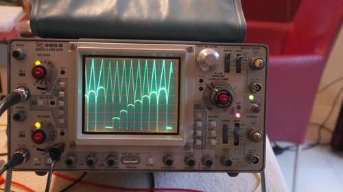

1) Een paartje BD441/442 gemonteerd i.p.v. de oorspronkelijke BD139/140 : Fig. 01
2) Deze zijn sterker en geven goede overeenkomst met de "Blackdog methode".: Fig. 03
(Vce = 4V, Ib = 2.23 mA Ic = 650 mA hFE = 291
De Thai Tracer kan dus gemakkelijk gebruikt worden voor het matchen van torren.
3) NB Andere (hoger geplaatste) koellichamen zijn gemonteerd.
De Tracer slaat nu niet meer af (gemeten tot 10 minuten) voor 2N3773 met een IC van 650 mA, De meeste Power torren hebben een lagere hFe dus lagere Ic.
(Normaliter is 1 minuut genoeg voor het maken van een foto).
Deze Thai Tracer voldoet nu helemaal aan mijn eisen.
Volgende projectje : No. 106 van Elliott Sound Projects

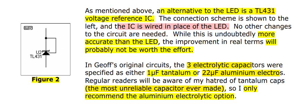

@ Nonius: Had jij een TL431 als V reference gebruikt in jouw Project 106?
Nee, in mijn bouwsel komt geen TL431 voor. In het originele ontwerp #106 sowieso niet, en ook niet in m'n eigen toevoegingen. Voor het calibreren van de horizontale schaal van de oscilloscoop gebruik ik gewoon een zenerdiode die, met een schakelaartje, rechtstreeks over de ingangen van kanaal A wordt geschakeld. Voor het 8.5V bereik gebruik ik een (geselecteerde) zener van nominaal 8.2V, die in werkelijkheid 8.05V is; en voor de 45V-schaal gebruik ik een zenerdiode van 39V in serie met een 1N4148, voor een totaal van 39.7V (= 40V).
De regelbare voeding is opgebouwd met een LM317.
Ik zal dit weekend de schema's digitaliseren en in deze thread uploaden, dan kun je zien wat ik heb gedaan. Maar haal je niet teveel in het hoofd, het is allemaal erg bot c.q. op z'n Jan-Boeren-fluitjes. Weinig gesofisticeerd of elegant, maar het werkt.
Hi Nonius,
Ik vroeg het omdat de TL431 als een alternatief voor de LED wordt genoemd, maar men geeft al aan dat de verbetering van de voltage stabilisatie niet echt nodig is.
