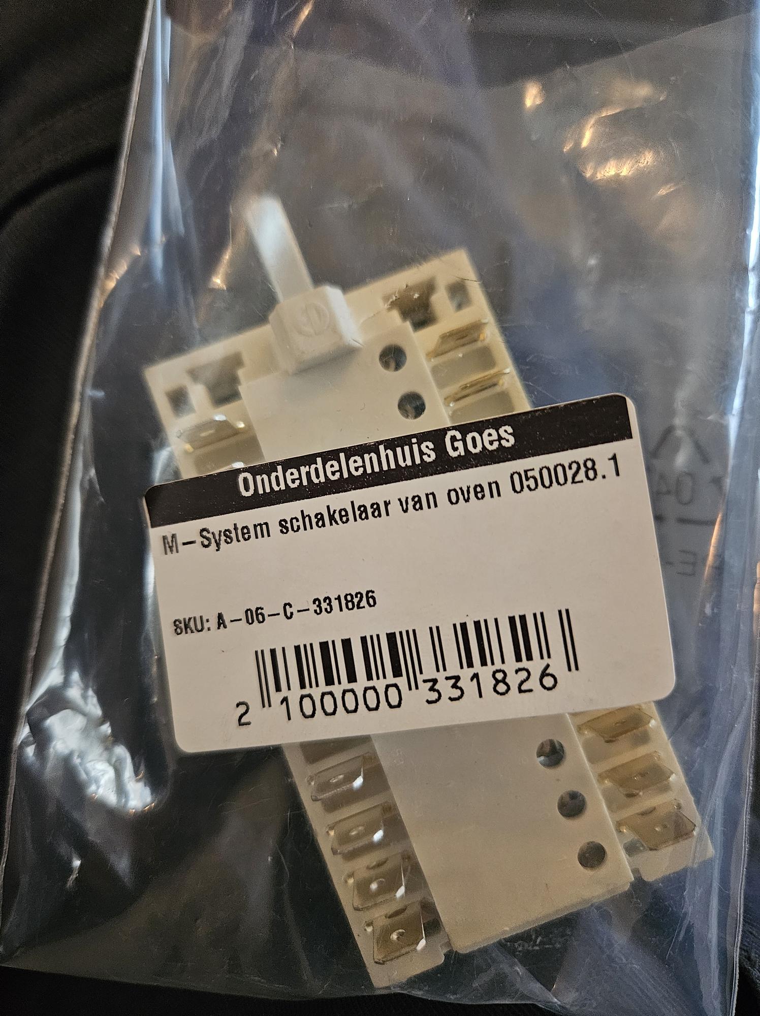

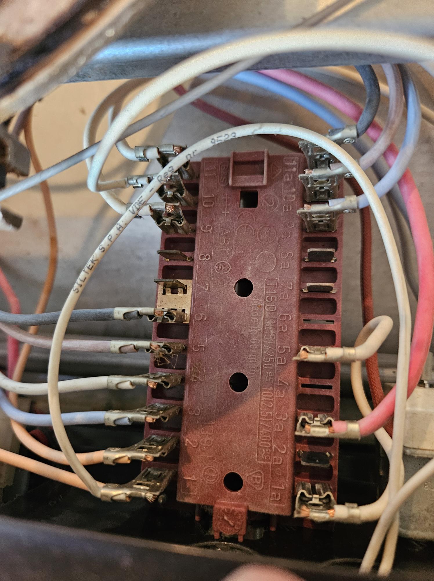

De keuzeschakelaar van mijn M-system oven heeft het begeven. Bij mijn onderdelenhuis in goes heb ik een vervangend type besteld welke geschikt zou zijn voor deze oven. Ik kan alleen nergens een aansluitschema vinden van deze schakelaar. Heeft iemand dit toevallig liggen?

Geen schema's. Ook niet nodig. Beide keuzeschakelaars vergelijken. Aansluiting. Bruggen (op de schakelaar zelf). Nokken synchronisatie.

Goede foto's maken van de huidige aansluitingen van de defecte schakelaar.
Dan een op een en een voor een de fastondraden overzetten naar de nieuwe schakelaar.

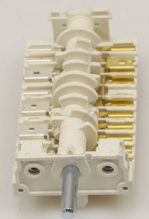

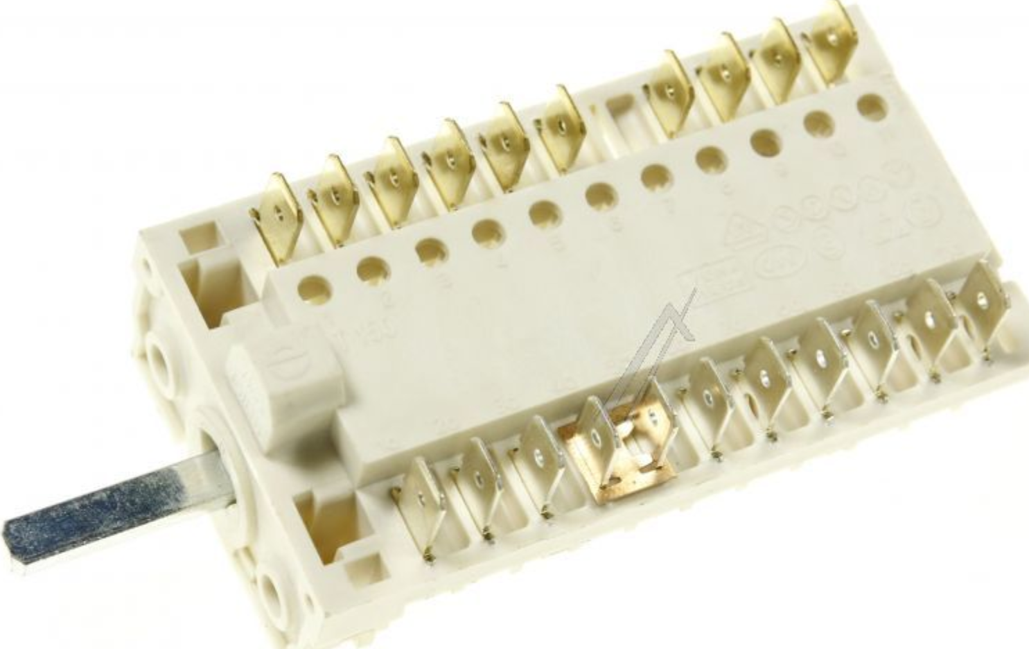

Het binnenwerk van de nieuwe schakelaar, zie bijlagen.

bedrading 1:1 overzetten, de schakelaar is vervangend type..
Als ik de aansluitpennen vergelijk dan komt dit niet geheel overeen met het origineel.
Dat is ook niet noodzakelijk nodig. De vraag is of 1 op 1 vervangen hetzelfde effect heeft.
Dus ofwel vervang je 1 op 1 en klinkt het niet dan botst het en ofwel maak je een analyse van beide schakelaars in functie vd aangesloten bekabeling. Dwz enkel rekening houdend met gebruikte aansluitingen.

Wellicht een gemodificeerd type.. Ik zal eens uitzoeken VH weekend of er iets anders is...
Soms ziet het er totaal anders uit maar als je dan een vergelijk maakt qua schakelsequentie en aansluiting blijkt het te passen.
