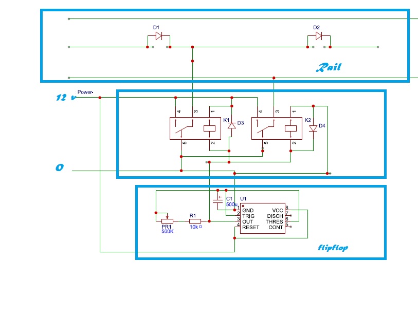

Scoljee, deel je rail op in drie delen de midden geleider onderbreek je en plaats een diode, 2 maal en in dezelfde richting, dit geeft een vast eindpunt. :
1 start in de tunnel bv 20cm
2 traject x meters
3 stationnetje 20 cm
als de trein goed om staat rijd deze tot aan het station, niet verder, maar wel terug door de gemonteerde diode.
de relais schakel je bv met een 7555 welke afwisselend een hoog en een laag afgeeft van bv 5 minuten. 10 sec rijden bijna 5 minuten wachten, en weer terug. succes

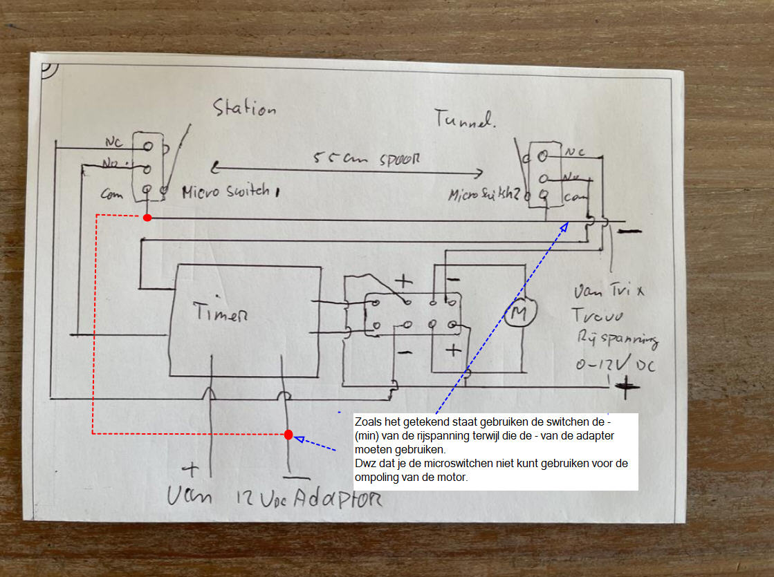

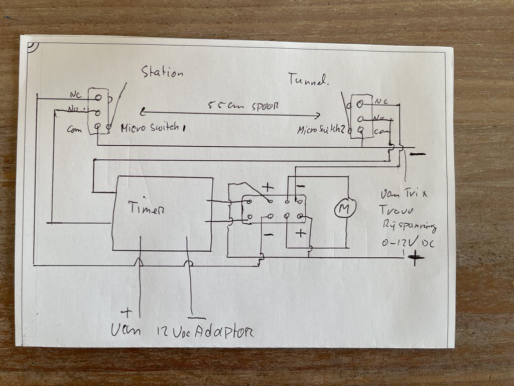

Hier een wat beter schema van de huidige situatie, ik denk dat ik iets vergeet ? als de trein de tunnel uitkomt en naar het station gaat en vervolgend de micro switch bedient, dan schakelt de timer in en rijdt direct de tunnel weer ik ! Moet denk ik nog ergens een relais.

Eens vlug gekeken en wat direct opvalt is dat je de microswitches naar een andere GND (-) schakelt dan de voeding van de timer?
Ja klopt de voeding van de rijtrafo staat zo laag( kruipsnelheid trein)
dat die nauwlijkt 2,5 volt afgeeft.

De microswitchen MOETEN naar de - van de printvoeding schakelen anders is de werking onvoorspelbaar.
Nu zie ik wat je bedoelt, ik heb de min van de adapter en de min van de trafo aan elkaar gemaakt. als de micro switchen alleen aan de min van de adapter zitten waar blijft de min van de trafo dan ?

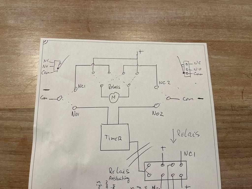

De microswitchen kunnen maar voor 1 doel gebruikt worden, ofwel voor de timer ofwel voor de motor en niet voor beiden gelijktijdig zoals ze nu gebruikt worden.
De bedrading aan de NC contacten moeten dus weg want bij de overschakeling activeer je de timer nog eens.
Je kunt wel een tussenstap maken door beide microswitchen van een relais te voorzien die 2 wisselcontacten hebben.
Ga er even over nadenken, had wel in de gaten dat er nog iets tussen moest komen. dus eigenlijk moeten de 2 NC aansluitingen allebei via een relais lopen. Dus beide circuits gescheiden houden.

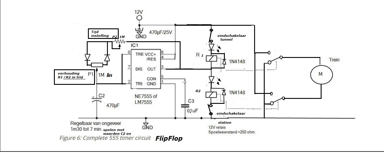

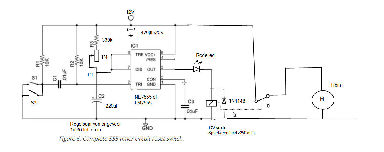

Ik heb eigenlijk nog een vraag over de LM7555 timer. deze timer is gemaakt om een treintje vanuit een tunnel na de wachttijd bij een station met dezelfde wachttijd de tunnel weer in te laten rijden. doordat er gebruik is gemaakt van 1 timer zijn de wachttijden hetzelfde. zie tekening. als ik een tweede timer heb om de wachttijden bijvoorbeeld in de tunnel 6 minuten in te stellen en de andere timer bij het station op 1 minuut, kan ik dat doen door pin 3 van de IC van beide timerprintjes met elkaar te verbinden en de S2 op de 2e timer aan te sluiten ?

Je mag nooit de outputpinnen (3) aan elkaar leggen.
Zoals je schrijft is het beter van elke timer te bedienen met een contact.
S1 en S2 elk zijn timer.
Scoljee, als je de schakeling iets verbouwd en 2 relais gebruikt kan je de relais met verschillende tijden aansturen met p1 met p2 stel je de hele tijdcyclus in.

de trimmer de ene is een 1M OHM LIN ( lineair) en de andere ook 1 M ?
De eindschakelaars zijn de NC of NO ik denk NO en je rijdt ze dicht.
De spoelweerstand van 250 ohm is die belangrijk, heb wel relais van 720 ohm.
de dioden boven de 1M lin wat zijn dat voor typen diodes.
Misschien veel vragen maar in ben geen elektronicus. maar heb wel interesse in elektronica.
De eindschakelaars zijn nc , de trein rijd ze open, het relais valt af, aandrijving valt weg, na bereiken van 1/3 danwel 2/3 van de voeding schakelt de 7555 om, poot 3 wisselt en ontlaad tot 1/3 of laad weer tot 2/3 van de voedings spanning enz . De dioden zijn simpel kan dezelfde als bij de relais.
