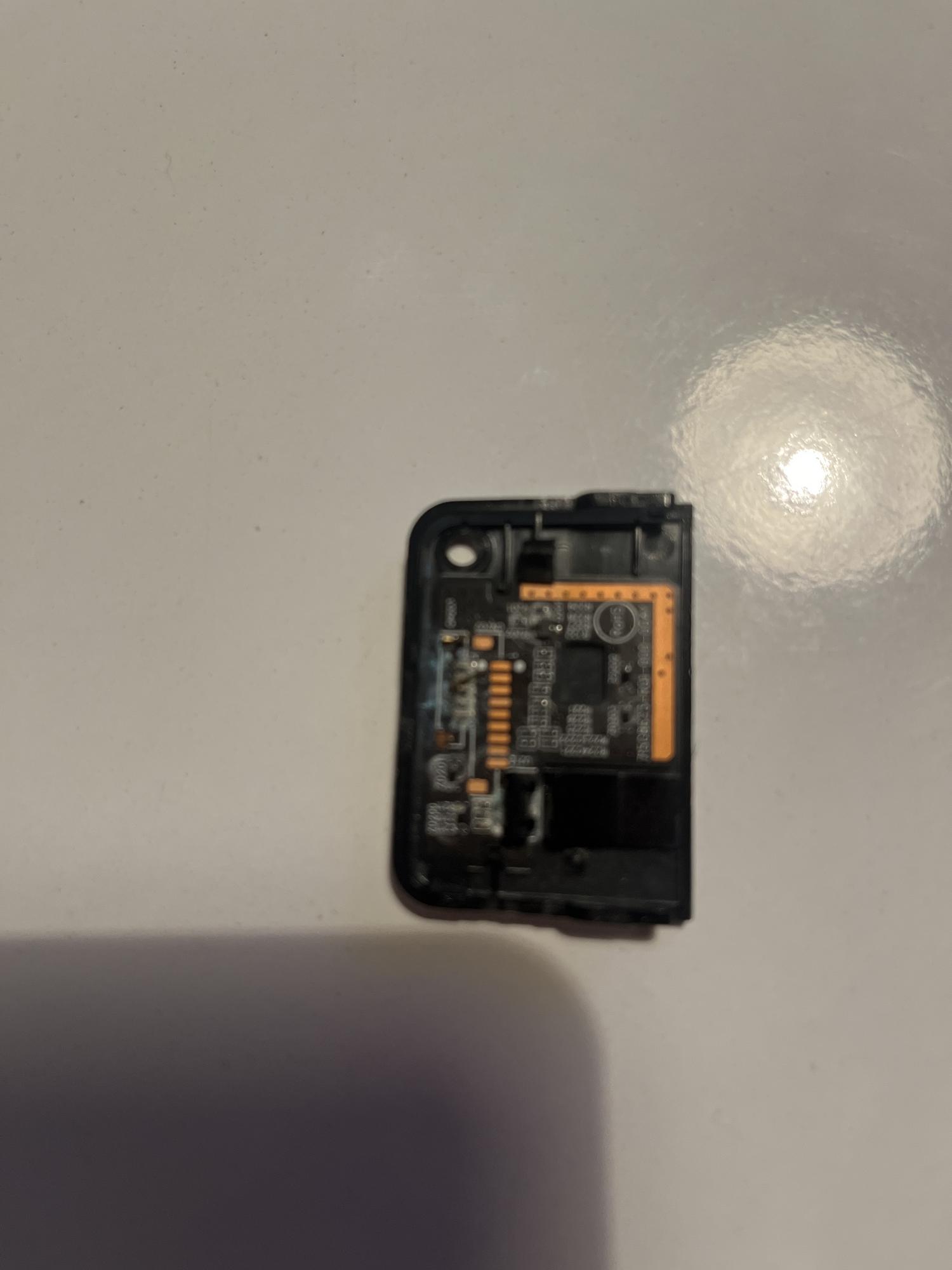

Hallo ik be er echter dat mijn ontvangst systeem kapot is van mijn Philips 6000 serie .
Is er iemand die weer waar ik zo’n ding kan bestellen of kopen
Zie foto wat ik bedoel

Hoi, het is wel een erg onduidelijke foto. Volgens mij is de connector losgescheurd? Die kun je of zo vast solderen, of als pootjers kapot zijn eenvoudig vervangen.
Maak eerst een goede detailfotos? Scherpe dus?
Hoeben
Als ik fotos maak kan ik de tekstopdruk van de componenten zien. Hier zie ik amper dat er componenten op de pcb zitten. Is daar aan gesoldeerd geweest?
Zorg voor een goede foto of leen ergens een andere telefoon.

Op de laatste foto lijkt het net of de connector er met geweld af gerukt is. Sporen zullen wel naar de vaantjes zijn.

Kan dat hij kapot is getrokken .
Is er een mogelijk dat ik zinkers kan bestellen of zo iets ??

Lijkt er op dat er al eens eerder met een soldeerbout in gerommeld is.
Geen idee wat zinkers zijn of wat dit ding nu is. Gebruik je misschien google translate? Maar het ziet er idd uit alsof iemand een soldeerpoging heeft gedaan. Het goede nieuws is dat er nog een ongebruikte soldeerpads voor andere connector zitten. Die kun je mogelijk gebruiken en anders kun je daar draadjes aan zetten naar de huidige connector. En de huidige dan misschien met epoxy vast zetten.

Ik heb er een paar jaar geleden een keer eentje besteld op eBay voor een euro of 12, mogelijk zijn ze daar nog steeds te vinden
Dit lijkt er verdraaid veel op:
https://www.plasmaonderdelen.nl/PHILIPS-49PUS6412/12-IR-715G8623-R01-0…

I2C weet ik niet, maar bij mij was het wel plug&play. Gewoon gegoogled op typenummer dat op PCB stond

Hmmm lijkt er op dat stekkertje was vergeten bij losnemen kap en dan trek je het er af.. Ik zou eens vragen bij Plasmaonderdelen.nl die heeft ze vaak op voorraad..

Bij Philips bedoelen ze met serie eigenlijk luxeklasse. Dus 6000 slaat elk jaar op een handvol compleet nieuwe modellen. Voor het vinden van het juiste onderdeel, heb je het volledige typenummer nodig.
Als het erop lijkt, heb je kans dat het past en werkt... Maar ik zou toch eerst het typenummer even opzoeken.
