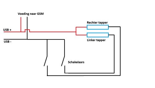

Ik heb voor mijn probleem/wens in dit topic dus een perfecte oplossing aangeboden gekregen. Ik heb het al een tijdje goed werkend. Maar ik heb nog wel een vraag aan jullie experts. Zoals ik in mijn openingspost schreef heb ik geen elektro ervaring dus mijn tekening hieronder zal niet perfect zijn maar wel begrijpelijk.
De hometrainer heeft een USB aansluiting van 5V. Ik heb de twee tappers aangesloten zoals de schets laat zien. Nu heb ik een aansluiting gemaakt voor het opladen van de GSM wanneer ik op de hometrainer fiets. Op die GSM is dan het Wifi, BT plus Locatie, aangezet. Nodig voor de app die ik gebruik. De GSM laadt niet op maar er gaat per uur slechts 1% af. Die tappers gebruiken dus alleen stroom wanneer ik deze dmv de schakelaars in het stuur bedien.
Kan het normaal zijn dat de GSM niet bij laadt?
gr Bram

Het zou best kunnen dat die USB-aansluiting maar 500 mA levert. Met alle radioverbindingen die je telefoon heeft (en nogal wat stroom trekken) kan het best zijn dat er daarmee bijna meer stroom verbruikt wordt dan er tijdig bijgeladen kan worden.
Ik snap eerlijk gezegd niet helemaal waarom de locatie aan moet staan, maar goed, ik ben niet op de hoogte van apps en zo

Ik vraag me af hoe jij die USB eigenlijk opgesplitst hebt naar GSM en tappers.
In USB zit intelligentie.
De GSM verwacht waarschijnlijk dat hij aan een schone USB kabel tussen zichzelf en lader hangt, wat niet het geval is. Er zit iets aan wat niet voor de GSM bedoeld is, waar hij geen controle over heeft. Als die GSM 'slim' is blijft hij er van af, zo kan ik me voorstellen.
Anderzijds... die tappers lijken afgekoppeld. Maar wel zal GSM direct wat vreemds zien zodra je ook maar één keer tapt.
Ook al tap je niet, dan geeft het tapperfeest_met_bedrading misschien storing op de verbinding lader-GSM.
@Spog, dat zou het idd wel eens kunnen zijn. Ik heb juist heel het systeem weer gebruikt en heb heel die constructie met de tappers weggelaten en de GSM rechtstreeks aangesloten op de voeding van de hometrainer. Dan laadt die wel snel bij. Zodra ik de tappers erbij zet wordt de GSM niet of nauwelijks bijgeladen. Maar ik meen me te herinneren dat in het begin, toen ik de solenoids gebruikte, dit wel goed ging.
Ook moet ik nog vermelden dat, omdat mijn vrouw de fiets ook gebruikt en dit zonder Kinomap app en dus zonder tappers doet, ik heel de contructie snel van de fiets moet kunnen verwijderen. Met name dus de schakelaars die in het stuur zijn ingebouwd. Ik gebruik hier een 5-polige DIN stekker plus chassis voor. Twee pinnetjes zijn + en - van de USB, de overige gaan naar de schakelaars en weer terug. Die stekker zit dus, in de schets, direct achter de tekst USB + en USB - en dus VOOR de voeding naar de GSM.
Ik zal vandaag eens testen wat de GSM doet wanneer ik, in de contructie, de voeding van de tappers afhaal en uitsluitend de GSM voedt.
Juist getest en de + draden van de twee tappers losgemaakt. GSM laadt snel op en heb laden bij 97% afgebroken. Daarna de + draden weer aangesloten en toch nog maar geprobeerd. Kan toeval zijn maar de GSM was met twee minuten 100% geladen. Morgen uitgebreid testen tijdens sporten en beginnen wanneer de accu vd GSM bv 80% vol zit. Mogelijk heeft de rode draad niet goed contact gemaakt. Morgen weet ik meer.
Vandaag eens goed getest. Locatie delen is idd niet perse nodig, Wifi en BT wel. Toen de training gestart, dus app op de GSM gestart plus de twee tappers gebruiken voor het schakelen. Na 1 uur was er 3% minder power in de batterij. Nadat de training was voltooid heb ik de app open laten staan en ben gaan douchen. Daarna was de batterij flink opgeladen. Dus ligt het niet de 'constructie' maar wordt er veel power verbruikt wanneer de app daadwerkelijk actief is. Zou best kunnen, die app ondergaat wekelijks updates en het zou kunnen dat er onlangs iets iets gewijzigd waardoor er meer vermogen wordt vereist. Ik laat het er maar bij. Wel mijn dagelijkse gewoonte aanpassen, de GSM laden tijdens douchen en pas daarna de constructie wegnemen zodat mijn vrouw de fiets 'standaard' kan gebruiken.

Ik heb diverse dingen getest en vanmorgen de tappers op de USB van de hometrainer aangesloten en de GSM aangesloten op een powerbank, twee verschillende voedingen dus. Ik gebruik dezelfde powerbank ook bij buitenfietsen tbv GSM met navigatie en dan houdt deze powerbank de GSM 100% vol.
Na 30 minuten was de GSM slechts 1% bijgeladen. Toen beide weer aangesloten op de USB van de fiets. Na 30 minuten was de GSM 1% kwijt, scheelt dus wel, twee voedingen maar het bijladen gaat niet snel genoeg. Na twee uur trappen heb ik alles zo gelaten alleen heb ik de twee tappers van het GSM-scherm afgehaald en ben onder de douche gegaan. Wat denk je, na tien minuten heb ik gekeken en was de GSM 4% bijgeladen. Mijn conclusie is dan ook dat de GSM normaal bijlaadt maar zodra het scherm van de GSM een massa ontvangt, wat door de tappers dus het geval is, deze GSM zoveel stroom verbruikt wat ongeveer gelijk is aan de snelheid van het laden. Toch best wel vreemd omdat de plus van de USB rechtstreeks naar de tapper gaat en de min eerst langs een schakelaar in het stuur. Als ik daarop klik krijgt de tapper pas een min van de voeding en wordt de tapper dus geactiveerd. Lijkt mij dat bij gebruik van deze tappers een GSM opladen onmogelijk is. Mogelijk kan iemand van jullie techneuten eens kijken, wanneer je het GSM scherm met een massa belast en tegelijkertijd oplaadt, of dat dan bij jullie wel gaat. Liefst met gebruik van bv een powerbank en geen 220V adapter. Dit omdat hier de situatie ook zo is.
't Heeft niks met massa te maken, maar met het wel of niet actief zijn van de telefoon...
Als er continu iets ingedrukt wordt, moet de telefoon 'wakker' blijven om dat in de gaten te houden, en kan niet in slaap vallen.
En in bedrijf gebruikt 'ie veel meer stroom als in standby/slaap modus...
Oke, dus daarmee zeg je dat het opladen van de GSM in deze constructie met tappers, niet gaat werken. Nou ja, eigenlijk wel alleen vraagt het ongeveer net zoveel stroom als dat erbij geladen wordt waardoor het lijkt alsof de GSM niet bijlaadt. Dat schreef ik al eerder.
Ik ben nu aan het testen:
De app staat open maar er draait nu geen video, tijdens trainen is dat dus wel het geval endaardoor blijft het scherm actief.
De tappers zijn op het scherm geplaatst.
Het scherm van de GSM gaat na enkele seconden op zwart, zoals het in dit geval idd zou moeten zijn.
Dadelijk kijken of de GSM bijlaadt.
Binnen de kortste keren zat deze op 100%.
Vreemd, want toen ik die tappers nog niet had en ik de GSM tijdens sporten dmv die USB aansluiting aplaadde, ging dat wel goed en zat deze na afloop 100% vol. Ik hoefde de GSM nooit op andere momenten op te laden omdat die dat dagelijks deed tijdens het sporten. Nu met die tappers gaat dat dus niet meer.
