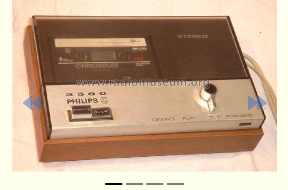

Zijn de foto's van jouw cassettedecK?
Zoja, dan kun je op bijgevoegde foto op het stukje draadeind een stukje (gaatjes)print) vast zetten en daar liggend twee leds op monteren , een IR zender en een IR ontvanger. Liggend op het stukje print en schijnend naar de zijkant van de spoelschotelpoelie. Je moet dan een paar zwarte sectoren op het schoteltje met viltstift maken. Dan heb je een pulsopnemertje,dat wrijvingsloos werkt en met wat elektronica je gewenste functie kan realiseren. Ik kan niet beoordelen of er voldoende ruimte is. Er zijn leds met diameter 3mm
De beide leds moeten zo dicht mogelijk bij het draaiende wiel zitten.
Edit ik was vergeten de foto met draadeindje te plaatsen.

hallo buzzy ja het loopwerk is van mijn cassettedeck zou u dit eens willen schetsen zodat ik het beter begrijpen kan alvast bedankt sorry maar het is niet direct mijn materie groet
Op vrijdag 31 januari 2025 18:16:28 schreef harry64:
Loopwerk lijkt een N2500 te zijn.
harry64 dat klopt helemaal?

beste buzzy nee het is niet de N2500 maar 22RH882 de play knop bedient samen de motor en de versterker apart dus het zou met een ir zender en ir ontvanger module moeten werken goede tip ik heb ook al bij Aliexpress gekeken om een module te kopen maar veel werkt met arduino en dit is te moeilijk voor mij daar heb ik nog nooit mee gewerkt helaas en ik wil wel wat aanpassingen doen maar moet niet te gek worden ik dank u de moeite
Op vrijdag 31 januari 2025 21:37:14 schreef cederik:
[...]`beste buzzy nee het is niet de N2500 maar 22RH882 de play knop bedient samen de motor en de versterker apart dus het zou met een ir zender en ir ontvanger module moeten werken goede tip ik heb ook al bij Aliexpress gekeken om een module te kopen maar veel werkt met arduino en dit is te moeilijk voor mij daar heb ik nog nooit mee gewerkt helaas en ik wil wel wat aanpassingen doen maar moet niet te gek worden ik dank u de moeite
Ik bedoelde het recordertje, in principe het loopwerk. Dan is de motor gelijk voedingstrafo en dan wordt het lastiger, want als de motor stil staat is er ook geen voeding meer.

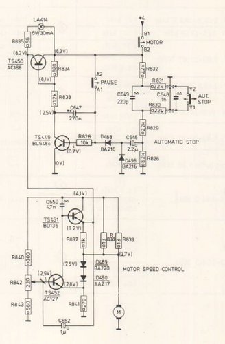

In de Philips radio 22RR722 zit de schakeling die je zoekt.Deze werkt met een collectortje onder een van de spoelschotels en schakelt bij stilstand van de band de motor uit. Het schakelaartje (collector) kun je natuurlijk vervangen door een reedrelais en een magneetje of een ir transistor.
Misschien is de collector + spoelschoteltje nog ergens op de kop te tikken, dan kun je dat ook monteren.(pos 92 in het schema)
Als je een (soortgelijke) sloper kunt vinden, heb je alles wat je nodig hebt...

Super ik ga eens zoeken bedankt.
Echt goed werkend krijg je het nooit: bij een bandstop moet de boel ook mechanisch ontkoppeld worden.
(als de 'pinch roller' tegen de capstan-as aan blijft staan komt daar op den duur een deuk in, en dat wil je niet)
