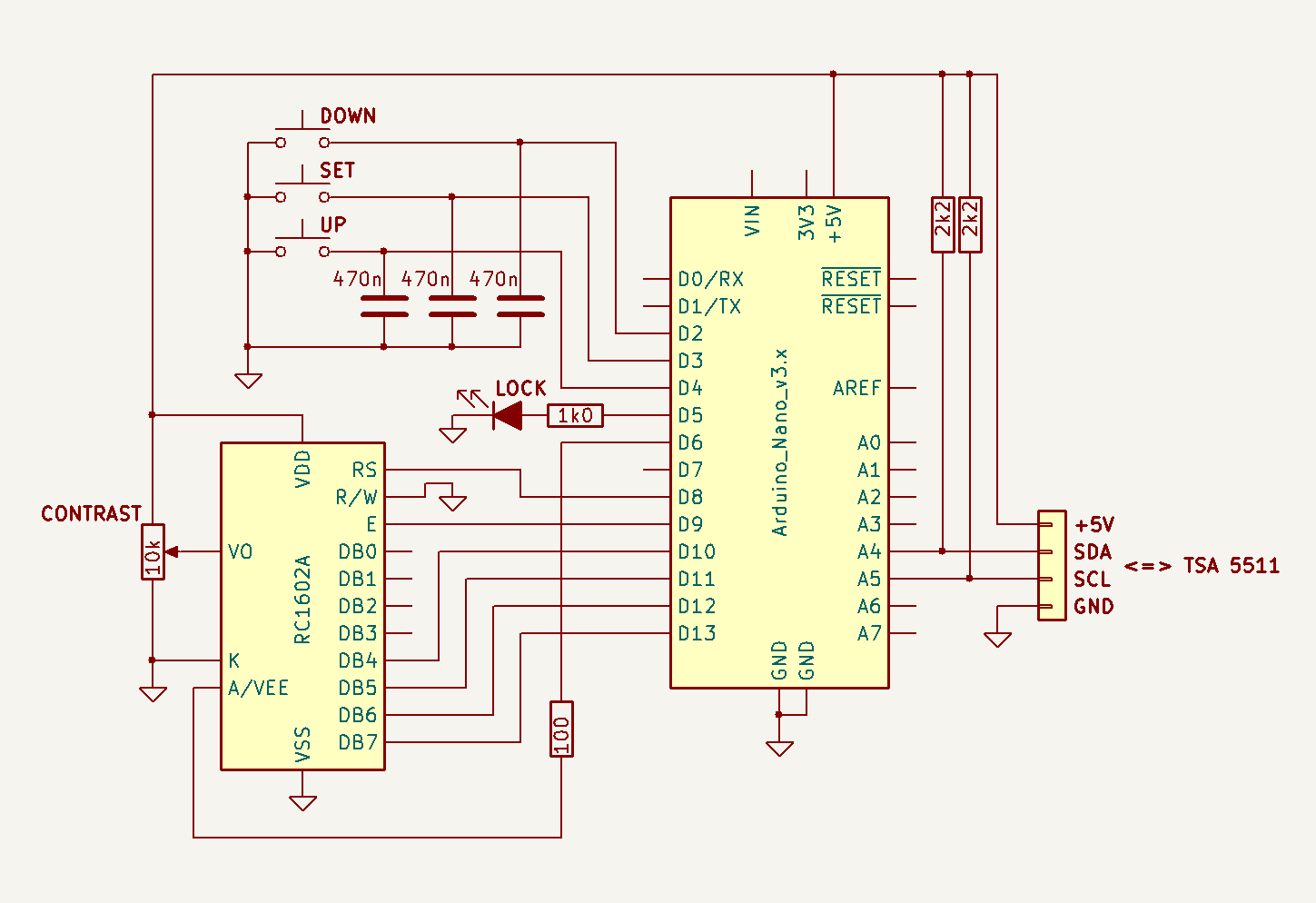

TSA5511 PLL controller.
Ik heb een oscillator gebouwd die ik met een TSA5511 pll aanstuurt.
Dit mede door de software van Loenie voor de ARDUINO.
https://github.com/SpiderBlocker/TSA5511_PLL_Controller_Arduino
Hij heeft dit geschreven voor een stap van 50KHz. En ik zou dit programma op
25KHz en 12.5KHz stappen willen instellen maar de kennis ontbreekt mij.
Op stappen van 100KHz lukt wel en de display uitvoer naar I2C voor de lcd werkt.
Zijn er nog andere hobbyisten hiermee bezig geweest en kunnen mij op weg helpen.
Ha AD-NL,
Dat is volgens mij software matig niet uit te voeren wel omhoog maar dat had je zelf al ontdekt.
Waar loop je tegen aan.... de referentie deler (RN) is 512 dit betekend je,
afhankelijk van het Rosc kristal een kleine speel ruimte hebt 3,2 tot 4,48 MHz.
Dan je te meten frequentie aan de ingang, deze wordt standaard altijd door 8 gedeeld dit betekend dat je,
een minimale stap grote kan creëren van 3,2 MHz / 512 x 8 tot 4,48 MHz / 512 x 8 dus tussen 50 kHz en 70 kHz stap grote.
Achter de vaste N-deler van 8 komt de programmeerbare deler een groter stap kan altijd maar kleiner niet :(
Wat kan je doen.... de vaste N-deler om de tuin leiden als je een stap grote van 25 kHz zou willen gebruiken moet de N-deler geen 8 maar 4 worden.
Dit beteken dat het te meten signaal in frequentie 2 keer hoger aangeboden moet worden.
Zou je een 12,5 kHz stap willen gebruiken dan zal de ingangsfrequentie met 4 moeten worden vermenigvuldigt.
Ik weet je toepassing niet maar ik verwacht ook na vermenigvuldigen geen frequentie groter dan 1300 MHz ;) .
Henk.

Ik heb snel een schema geflanst voor gebruik van mijn PLL controller software op een Arduino en een standaard 1602A LCD display. SDA/SCL gaat dus naar de TSA5511.
Zie bijgaande, welterusten!
