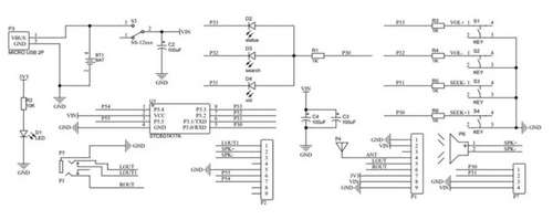

De foto van het schema is niet erg duidelijk, maar ik meen in het omcirkelde deel de audio-connector te herkennen met de twee schakelcontactjes. Correct?
En wanneer u de contactjes doorverbindt zoals KGE adviseerde, dan komt er gewoon geluid uit de luidspreker? In dat geval is dus de 3.5mm stereoconnector niet in orde of niet goed gesoldeerd. Eerst opnieuw proberen te solderen, en anders vervangen door een goed exemplaar.

Deze is het denk ik? Schema staat er op Bangood helaas niet bij.
Kijk een sgoed naar deze soldering of die geen sluiting maakt met het vlak ernaast:

Ah, maar ik zie wel iets:
Het lijkt erop dat de speaker niet aan de hoofdtelefoonconnector, maar aan een eigen versterker zit (op P2) Die versterker krijgt het signaal via de hoofdtelefoonconnector (LOUT1) Dus het kan zijn dat daar misschien iets mis gaat.
(heb het plaatje nog wat opgeblazen, klik)

marcob dat is wel goed schema , zodus als ik de twee draden zwart en rood met luidspreker direct aan sluit aan de connector R/out de rode draad en zwart aan L/out GRD , of moet ik eerst de contacten L/out met grond en R/OUT met R kortsluiten is dat juist ? en marcob alle ledjes werken ook dat van de voeding

Hoe kom je erbij dat je wat moet kortsluiten? De speaker sluit je aan op de daarvoor bestemde aansluiting, meer niet.
marcob kan ik de draden niet aan pin 6 en 7 van de versterker aansluiten zoals KGE heeft aangeduid P2 dat is niet zo moeilijk en korter draden

De schakeling bestaat uit twee belangrijke componenten, de processor STC8G dat zwarte blokje. En een kant en klare radio module met inderdaad een versterkertje erop. (blauwe printje) Maar daar moet je niet op aansluiten. De draden speaker moeten aan de SPK+ en SPK- aansluiting

Pin 6 en 7 zijn digitale aansluitingen van het radio/versterker moduultje. Daar moet je beslist geen luidspreker op aansluiten. Op het schema kun je zien dat de aansluitingen SPK-/SPK+ op pinnen 2 en 3 van P2 uitkomen.

Halo KGE dan mag ik de luidspreker toch direct aan versterker pin 2 en 3 aansluiten zo te zien , kan ik pin 6 en 7 dan ook niet naar een versterker brengen is dat geen output van versterker P2 dat vraag ik maar zo omdat ik nog een versterkerprintje heb liggen die regelbaar is.

Nee, die aansluitingen 6 en 7 zitten al gekoppeld aan de processor zo als ik al eerder heb gezegd.. Dat zijn digitale signalen en hebben niets met audio te maken.
Meet eens van de SPK+ en SPK- aansluitingen naar GND zonder de luidspreker er aan. Volgens mij moeten beide geen verbinding hebben met GND.

KGE ik heb met de plus naar grond gemeten 0.950 en zwart 0.500 met meter op zijn kleinste waarde , verder heb ik connector verwijderd en de draden van LP
aan de aansluiting SPK+ en SPK- gesoldeerd maar ik hoor niets met de luidspreker, dan heb ik andere van 8ohm die nog nieuw is aangesloten maar daar hoor ik ook niets geen gekraak of andere geluiden , ik heb gezien aan dat zwartblokje dat daar aansluitingen zijn R/T/G/V voor wat dient dat?
