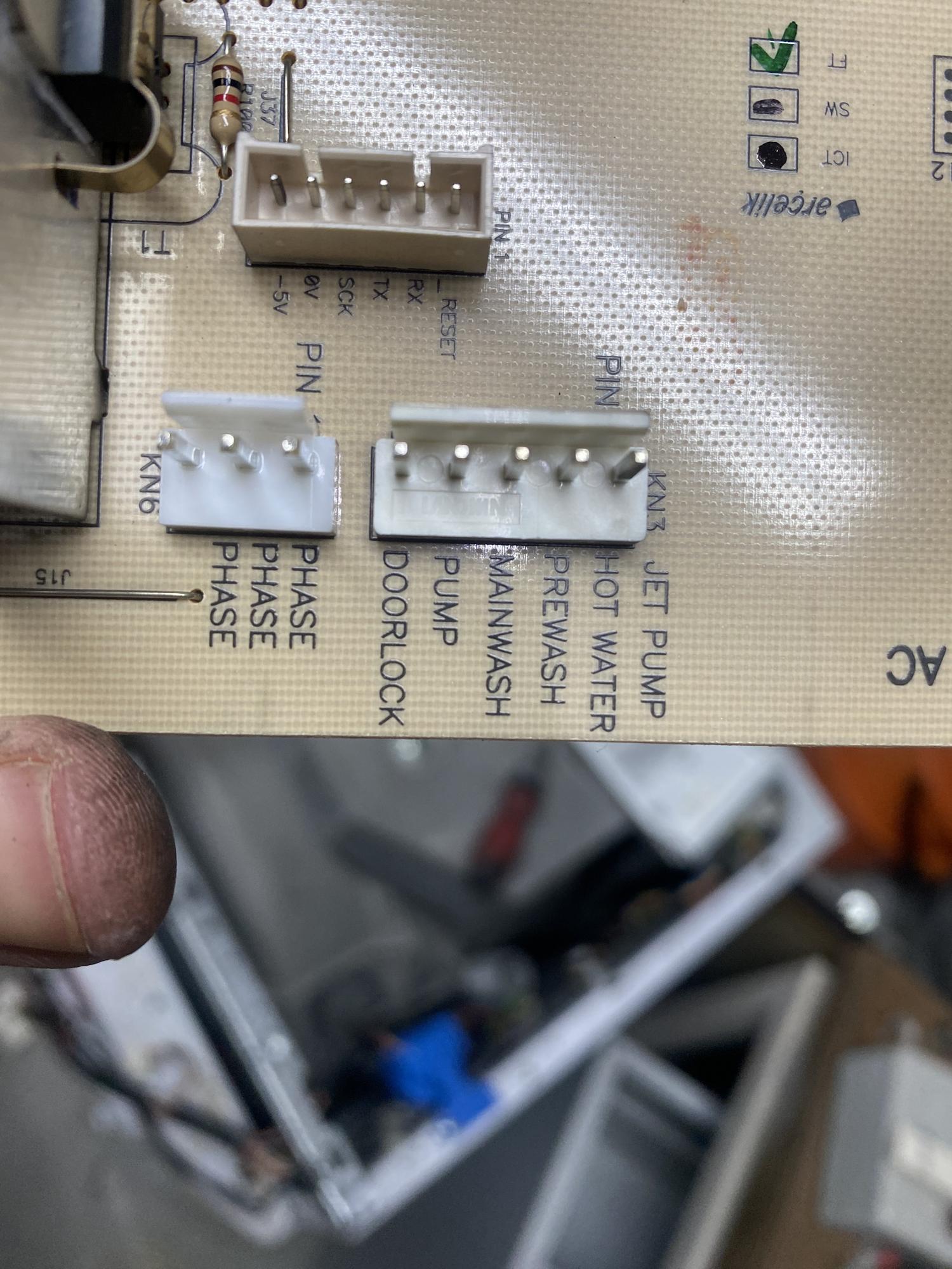

Dit is een thermisch slot. Dwz: het verwarm elementje krijgt bij slotvraag 230vac. De warmte doet een bimetaal plooien dewelke het slot mechanisch blokkeerd.
Het kan zijn dat het elementje in je "oude" slot er met een knal door gegaan is. De triac op de print is dan gesneuvelt. Hopelijk niet de uC. Dus volg de dunnen draad tot op de print en volg de printbaan tot aan de triac. Visueel inspecteren en nameten

Hallo Eric,

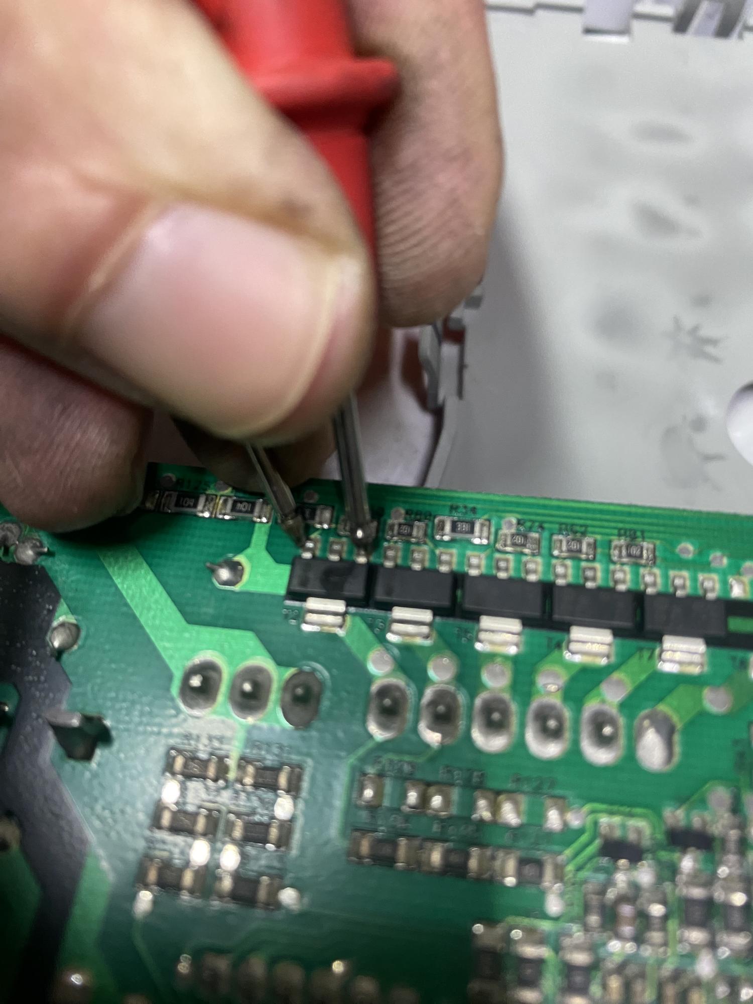

Ik heb de deurschakelaar handmatig bediend om uit te sluiten dat die zijn slag voldoende maakt. Dat is in ieder geval niet het issue. Daarna de print opgezocht en daar zie ik de bruin/rode draad uitkomen op de pin met beschrijving “door lock”. Als ik dat spoor op de print volg is dan de omcirkelde unit de triac waar je aan refereert? Hoe moet ik met m’n multimeter die controleren of die doorgebrand is?
Daar is geen multimeter voor nodig - ik zie hier vanachter m'n scherm al dat T2 defect is....
Die heeft op explosieve wijze de geest gegeven.
EricN
Idd. Geen meter nodig. Haha. Kooop eraaaf...
Een Z7M?
Z7M Z0107MN 5AA4 TRIAC, 0,8A SOT2
De 2 smd weerstandjes ernaast zien er ook overleden uit.
Een 102 (1k) over gate kathode en een 331 (330ohm)

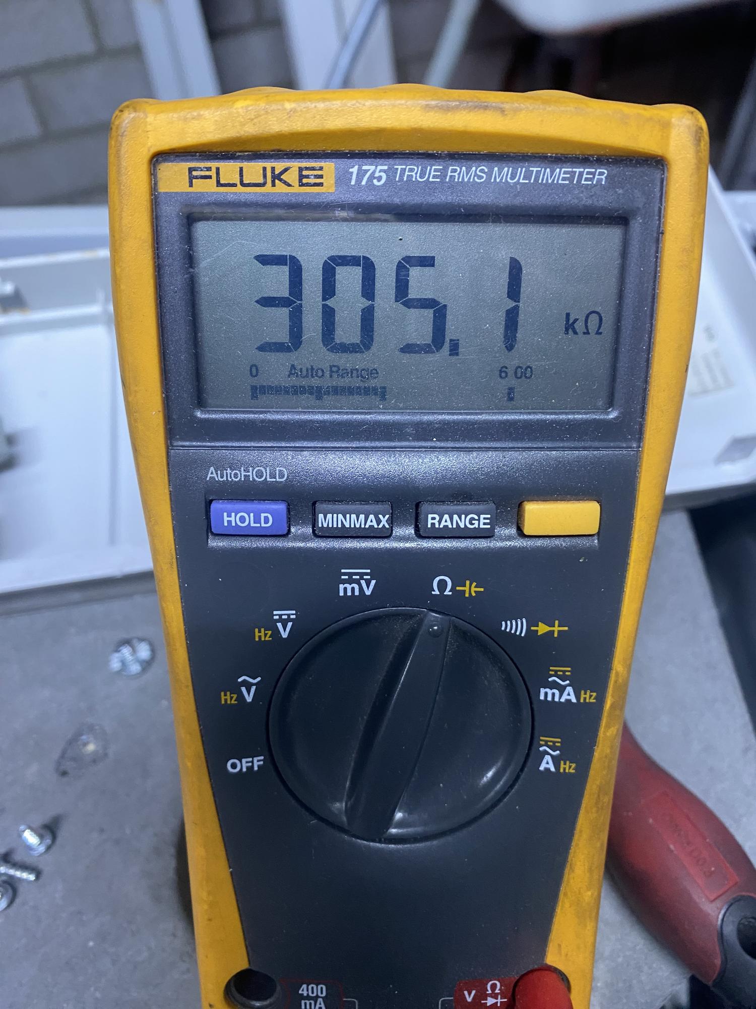

Zo leer ik snel weer hoop nieuws, waardeer het zeer dat jullie met op weg helpen. Ik was hem net al aan het doormeten en meeste op deze triac hele andere waarden dan alle andere ernaast. Dan gaan we deze maar proberen te vervangen. Moet ik nog andere componenten ook testen of deze vervangen en dan machine weer gewoon proberen?

Zie mijn vorige post. Ook kijken waar de baan vd 331 naartoe gaat. Dat zal de uC zijn... Met wat pech die kaduuk. Je kan best preventief een kaars branden. Voor handoplegging is het wat laat vrees ik.

De weerstanden die er op foto verdacht uit zagen heb ik doorgemeten en lijken allemaal nog in takt. De triac lijkt vooralsnog m’n falende component.

Ik zou de weerstanden gewoon meenemen in de reparatie. Die dingen kosten niets, maar er staat mogelijk wel netspanning over en als er geen netspanning over staat is het misschien wel de weerstand die naar de microcontroller loopt: áls de weerstand toch stuk blijkt loop je kans dat de controller alsnog het loodje legt.

tryac en weerstanden vervangen, ook deurslot want die is geknald geweest van binnen. Logisch dat bij doorverbinden wel werkt, want processor geeft commando om deur te vergrendelen, maar werkt niet meer, met handmatige doorlussing komt deze tot leven..
