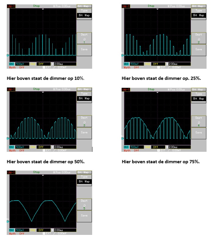

het is niet omdat Watt het aantal joules per seconde is, dat een digitale meter daadwerkelijk 1sec gaat meten.
die zal een bepaalde sample rate hebben en daar 'berekent' die het verbruik uit.
de eerste digitale meter gingen van verbruik over naar injectie, als je een schakelende voeding (laptopadapter) achter een ordinaire dimmer aansloot.
dus zo goed meten die dingen ook niet hoor. je kon dat ook al krijgen als je een dimmer had met ledlampen erachter.

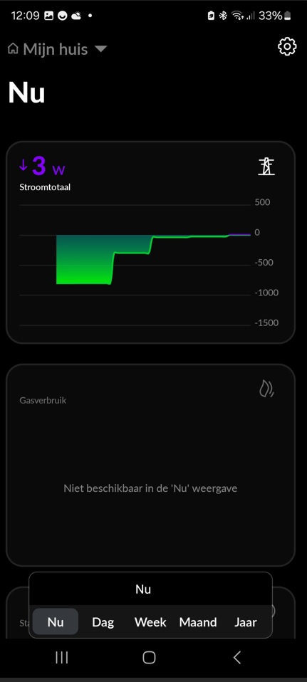

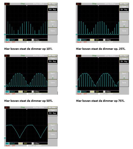

Ik heb vandaag een testje gedaan met een fase aansnijding en een kookplaatje van 1kW. En je kunt prima regelen tot nul verbruik.
Ik moest het met de hand doen, (via een potmeter) maar dat moet nog automatisch gaan worden.

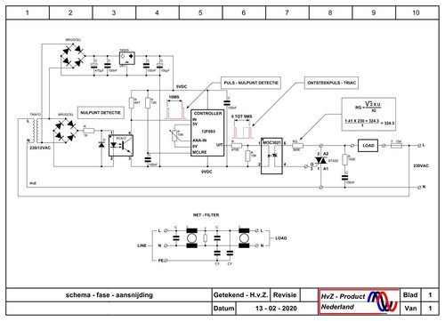

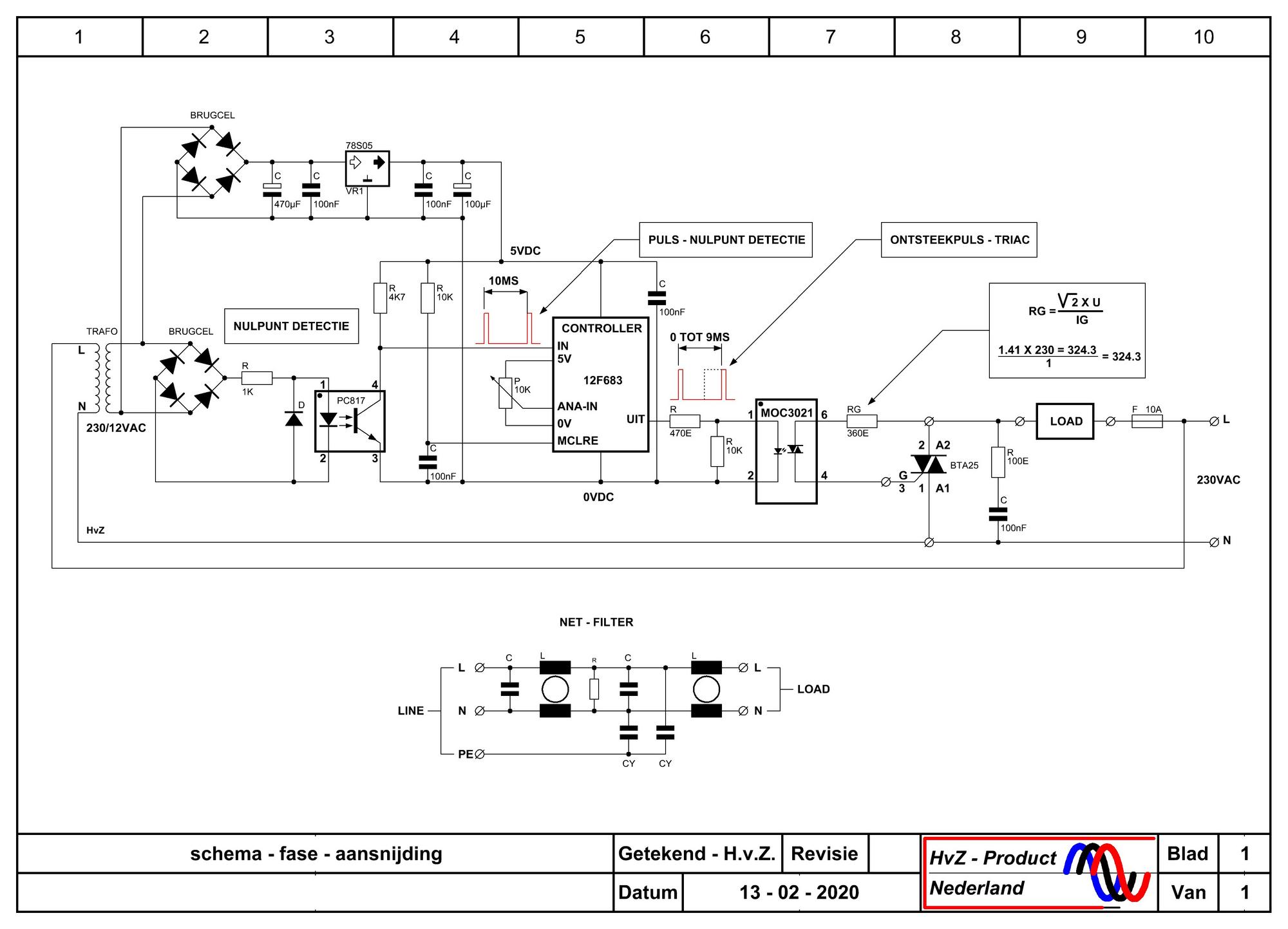

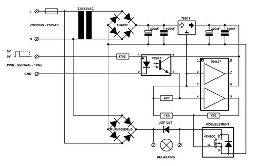

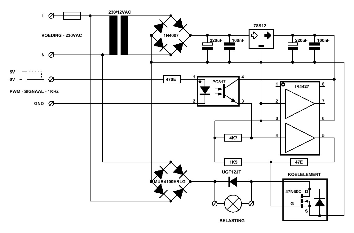

De regelaar heb ik een aantal jaar geleden gemaakt, gebruik deze vaak voor test doeleinden. Het is wel de bedoeling dat er een netfilter gebruikt wordt, om harmonische tegen te gaan.
Dit is het gebruikte schema.

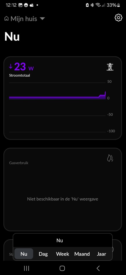

Hier een paar plaatjes van Home-Wizard.
Hier was er niet genoeg terug levering van de panelen, geen overschot dus.
Hier terug geregeld naar 3Watt gebruik van het net.
En hier terug geregeld naar 24Watt gebruik van het net.
Je kunt zien dat het goed terug te regelen is. En persoonlijk vind ik een paar Watt gebruik van het net niet zo erg, het hoeft van mij niet precies op nul verbruik uit te komen.
Dit is één methode, ik ga ook nog kijken of het via DC kan, maar denk dat daar meer voor nodig is. Ik wil ook nog gewoon mijn omvormer blijven gebruiken, die moet dus iedere keer omgeschakeld worden van omvormer naar de besturing van de boiler en weer terug.

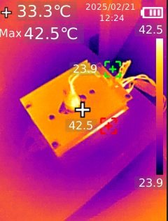

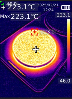

Hier nog een paar plaatjes van de warmtebeeldcamera.
Hieronder de temperatuur van de regelaar.

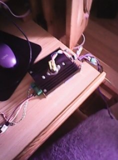

Foto van de regelaar.
En de temperatuur van de kookplaat. Kookplaat is 1kW 230VAC.
Zo'n plaatje wordt toch nog behoorlijk warm.

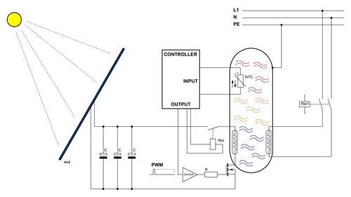

Over DC had ik ook al eens nagedacht. Een los paneel zit zo rond de 40V. Op die spanning kan je een klasse D versterker laten werken die zo'n 400W doet. Een trafo als belasting, die spanning en stroomwaardes aan de secundaire (wordt primaire kant nu) zo uitkiezen dat er een laagohmige belasting gezien wordt. Dan komt ongeveer 230V wisselspanning aan de andere kant uit.
Via een AD converter (R2R) een platte sinusvorm maken, en die aan de versterker aanbieden. Dat heeft als voordeel dat er meer vermogen overgebracht wordt tov van een zuivere sinus. Met het regelen van de amplitude van de sinus kan via een MPPT regeling het optimale punt van het zonnepaneel bereikt worden.
Voordelen zijn mijn inziens: dit blijft werken ook als de netspanning op zonnige dagen boven de 253 volt uitkomt. Inverters schakelen dan normaal gesproken af en is er geen nul op de meter meer mogelijk.
Ander voordeel is dat de boiler niet aangepast hoeft te worden, en alle veiligheidsvoorwaardes (zoals een thermostaat die alleen lekker en veilig werkt op AC) blijven.
Door de boiler af te schakelen en te kijken naar de impedantie weet je ook of er warmtevraag van de boiler is. Laagohmig: boiler nog niet op temperatuur. Hoogohmig: thermostaat is ingeschakeld, boiler op temperatuur. Als de boiler op temperatuur is, de panelen weer aan de DC kant terugschakelen naar de inverter.
Uiteraard is er een domme, passieve boiler nodig.
Deze setup kost wel wat meer dan de aansturing met een triac en het uitlezen van de P1 poort. Maar blijft wel werken als de inverters afschakelen.

Ik ben van plan (als ik het via DC ga doen) om het sowieso via pwm te gaan regelen. Meten hoeveel stroom er loopt in de DC kant, de spanning meten in de DC kant en kijken naar de zon kracht. We hebben hier twee installaties met twee omvormers, één omvormer laten we sowieso met rust.
Als pwm regelaar ga ik deze gebruiken.
En het regelgedrag ziet er dan zo uit.
Dan krijg je schematisch zoiets.
Dan wil ik een boiler met twee elementen, zodat ik ook nog met 230VAC kan verwarmen.
Gezien de keuring niet toestaat dat je veranderingen doet aan de PV installatie die aan het net verbonden zijn, vraag ik mij af of dit zomaar mag?
Een aparte installatie mag wel maar loont het dan nog de moeite? en schiet het dan ook niet het doel voorbij van zo min mogelijk terug te leveren?
