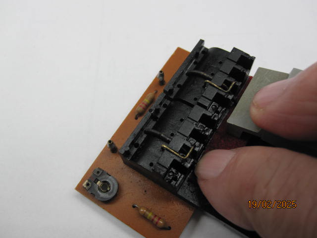

De veer wordt tussen een uitsparing geduwd bij uitschakelen( toets omhoog), waar hij zou moeten blijven plakken en dus de toets omhoog houdt.
Echter het reinigen was ik ook eens te snel en heb dat reeds gedaan voor alle registertoetsen met contactspray ( kan ik reinigen).

Dat zijn fosforbronzen contactveren.
Meestal zijn die ook verzilverd.
Het gemene van contactspray is dat het de contacten en vooral het zilver aanvreet.
IPA ( inderdaad alcohol) reinigt en haalt vuil weg, voor de rest maken die verzilverde contacten zichzelf schoon.
Dit ziet er uit als registerstops die flink intensief gebruikt zijn, de veren zijn verbogen.
Dit is een kwestie van ze zeer delicaat richten en afstellen.
Ik neem dus aan dat er geen extra veertjes op de wel werkende registers zitten?
Een precisieklusje.
Koop voor het gemak een spuitbuisje met IPA en spuit het er op en gebruik een zacht kwastje om alle troep er af te halen en droog blazen en verder niets.
Daarna heel voorzichtig afstellen.

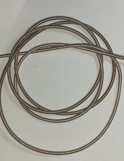

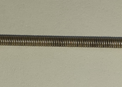

Ik heb nog een bakje met stukken nieuwe verziverde contactveer liggen van ong 1 mm dik zit ( eigenlijk zat) vroeger in veel orgels.
Misschien kan ik je daar mee helpen.
Vervangen van de huidige is waarschijnlijk ook al voldoende.
Ik heb stukken van ongeveer 40 cm.
Mail mij even dan stuur ik met alle plezier een stukje op.
Foto hier onder is geen trekveer, maar een closeup

De veertjes zijn inderdaad ongeveer 1mm dik en de originele zijn 4,7 cm lang. Er zijn 17 registertoetsen, dat maakt dus 79,9 cm. Ik heb dus twee van uw veren ( 40 cm ) nodig.Wat is uw prijs, verzending naar Belgie inbegrepen?
Ik ga de originele veertje laten zitten en de nieuwe extra bijplaatsen omdat ik de solduur tegen de printplaat niet los krijg. De schakelaar zelf zit tzgzn het printje gesmolten.

In Oldenzaal ben ik momenteel een Hammond X77 aan het restaureren.
Een van die printjes meenemen en we kunnen ter plekke even samen kijken.
2 stukjes veer is geen enkel probleem om op te sturen tegen verzendkosten.
