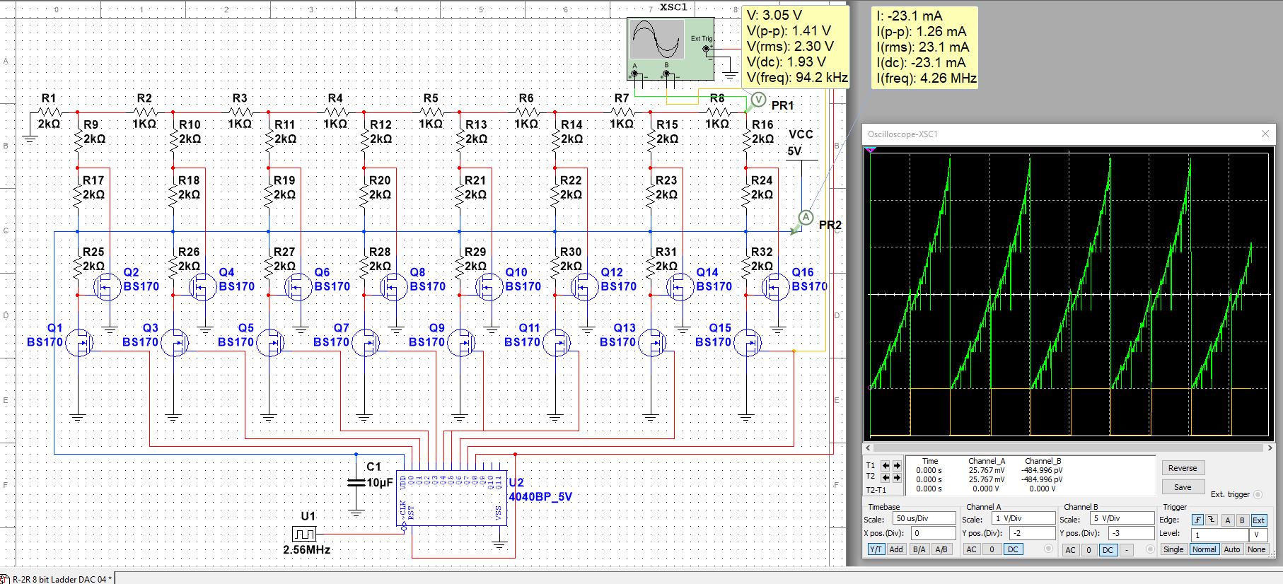

R1 is correct. Ik heb meerdere schema's van de ladder gezien en dat is overal Rx2. De mosfets zijn wel voor typisch 5 volt gebruik en kunnen met een lage Vgs toe. Echter lijkt er het bekende/beruchte probleem te zijn dat de fets in de huidige opzet kortstondig beide in geleiding zijn wat tot hoge en waarschijnlijk zelfs destructieve stromen leidt.
Dat had ik ook al gezien, maar nog niet verteld. Niet alles tegelijk, bij deze dus
Is dat misschien op te lossen door HC buffers (die echt rail-to-rail kunnen driven) oid? Dan ben je daar vanaf. Wel ook voeden vanaf een gebufferde Vref * 2 of zo want onder de 3V zul je niet echt een device vinden wat fatsoenlijk werkt.

Ik ga nog even kijken wat ik kan doen met een gate-serie-weerstand in combinatie met de gate capaciteit. Hoewel ik wel verwacht dat dit de snelheid wel ernstig gaat beperken.
Die HC buffer is ook nog een optie.

Dat met de N en P mosfets wilde niet zo. Dus bij deze een open drain opzet. Ik heb er een teller aan gehangen voor sturing testen.

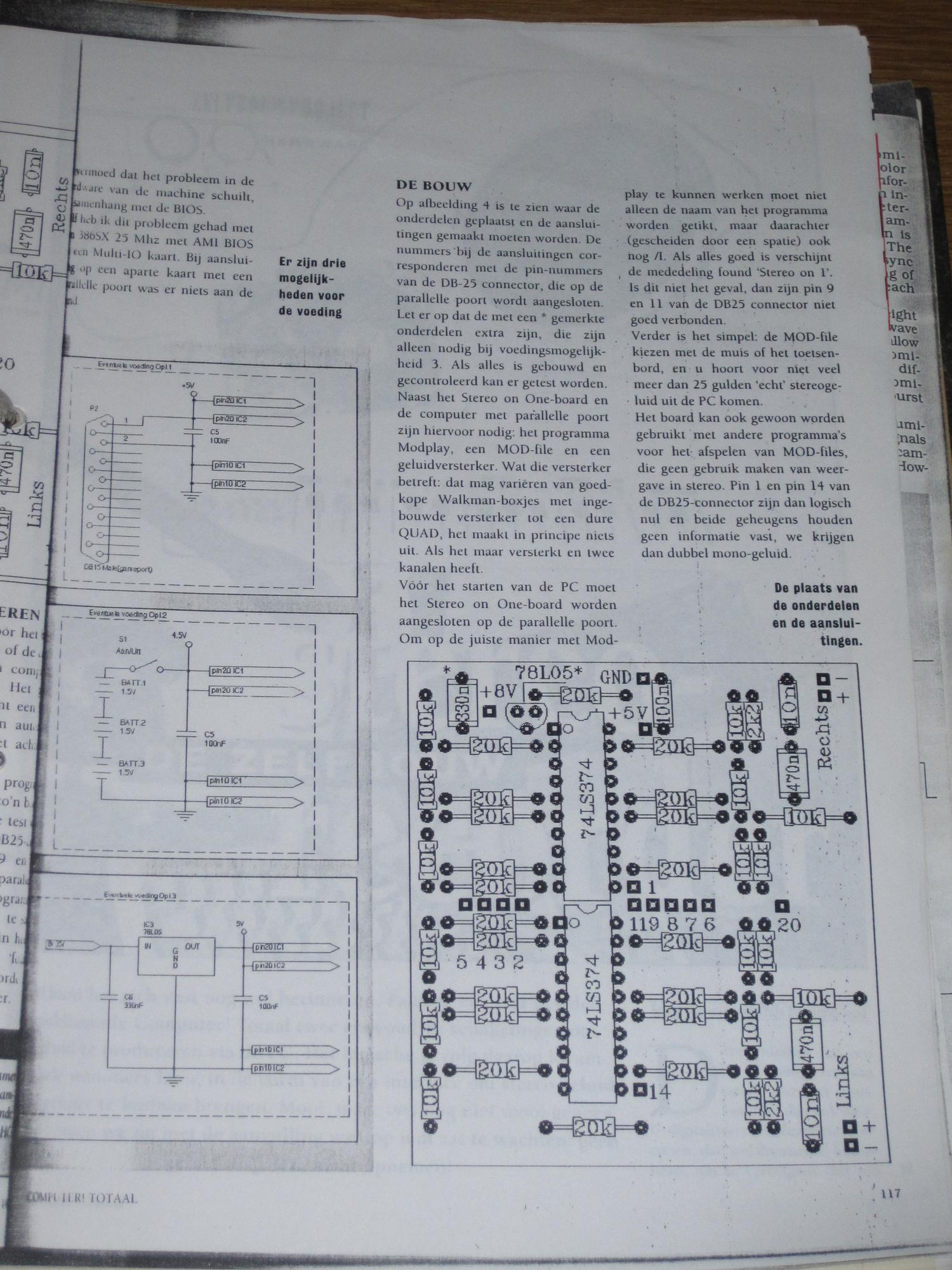

Op maandag 10 maart 2025 18:12:24 schreef arnova:
[...]Ja zoiets heb ik destijds ook gebouwd! Ontwerp kwam uit de PCM, als ik mij niet vergis. Zat wel een fout in het schema van de R2R-DAC: 1 weerstandswaarde klopte niet.
Bij het volledig ontmantelen van mijn werkkamer kwam ik het betreffende maandblad tegen in een lade die al zeker 12 jaar niet meer open is geweest. Momenteel is dat maandblad (tijdelijk) in een opbergkist opgeslagen in een box, maar komende week moet ik daar toch nog een keer naartoe en zal ik die mee terug naar huis nemen in inscannen.
Was me overigens niet bewust van die verkeerde weerstandswaarde: heb het ding exact zo opgebouwd als opgegeven en dat werkte prima!
nonius

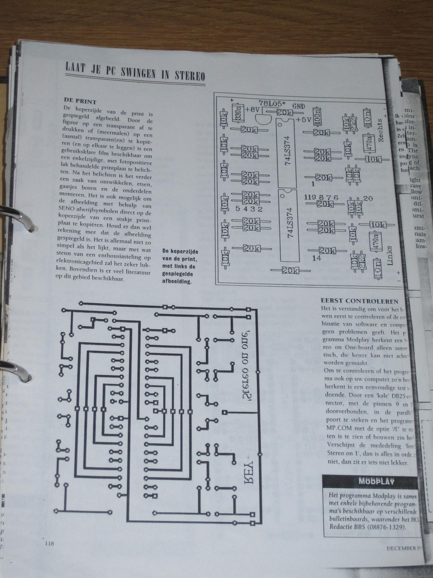

Was dat toevallig dit artikel uit Computer!Totaal? December, waarschijnlijk 1992 (het jaartal is weggevallen op mijn kopieën), zie bijlage. (het complete tijdschrift kopen was véél te duur! Een kopietje uit de bibliotheek was al duur genoeg voor een arme student)
Ik heb het ontwerp echter nooit nagebouwd, ik vond stereo overbodige luxe. Ben wel benieuwd welke weerstandswaarde nu precies fout is, dan corrigeer ik dat nog even op het schema, 32 jaar na dato.
Wat ik me nog wel herinner is m'n gefoeter op het print-ontwerp; dergelijke printontwerpjes, met zulke grote gaten in de soldeereilandjes, kreeg ik nooit goed geëtst. Had het proces van belichten/ontwikkelen/etsen nog niet helemaal onder de knie in die tijd.

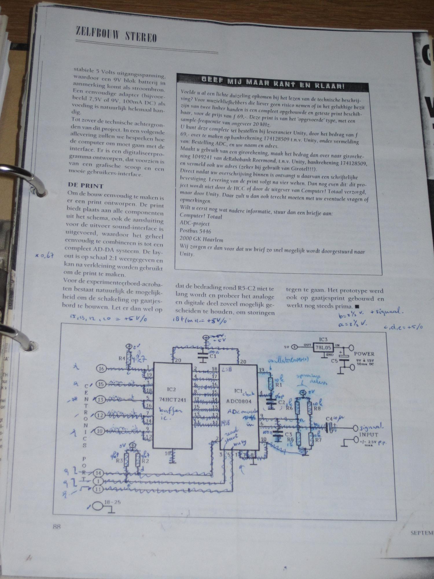

Wèl heb ik de audio-recorder gebouwd, die in september 1993 gepubliceerd was. Werkte goed. Had ik simpelweg gebouwd op gaatjesprint.
Wat me net nog wel even een glimlach bezorgde: in dezelfde map met oude, 'belangrijke' computerinfo kwam ik ook nog een met een dot-matrix printer geprinte uitdraai (in glorious 9-naalds 'NLQ' op kettingpapier) tegen van alle toetsfuncties in WordPerfect 4.2....

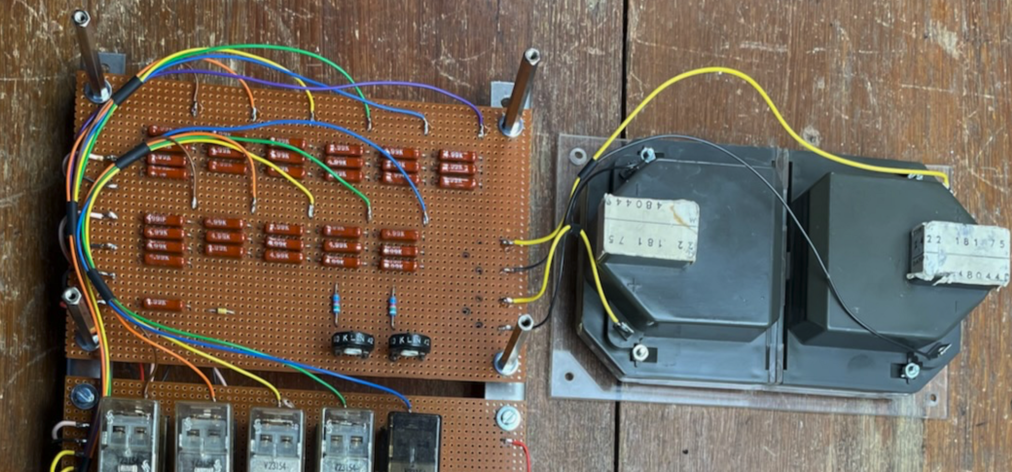

Vorig jaar maakte ik een paar R2R adc's met 4k99 1% weerstanden van Ti voor mijn relais klok met analoge uitlezing.
Voorbij acht bits zullen wel betere weerstanden en overeenkomstig strakke aansturing nodig zijn. Vermoedelijk een de reden dat voor hoge resoluties andere technologie toegepast wordt.

Beetje late reactie maar deze bedoelde ik ja! En ik weet ook weer wat de fout was: de 2 20k weerstanden die onder en boven die 74ls374 "oversteken" hadden 10k moeten zijn. Dus uiteraard doet ie het wel met 20k maar je hebt dus meer vervorming omdat de helft van de streng de verkeerde spanning geeft.
ps. Blijkbaar was ik toen 14
