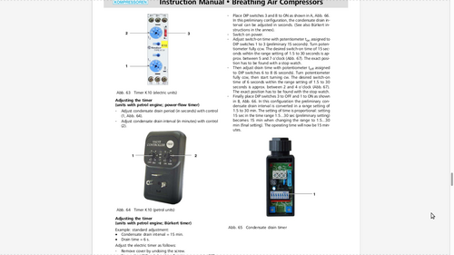

Als we deze handleiding voor het middelste relais erbij pakken, dan kan AI niet de basis instelling geweest zijn. Contact B1 is op de foto aangesloten.
BE zou dan wel correct kunnen zijn. Maar dan in de stand 15 seconden. Tijdschakelaar 1 dient dan een puls te geven op B1 om de 15 minuten. Vermits dit een AI type is (datablad op blz 10) gaat die na x tijd aanschakelen. Indien die op 15 minuten staat, gaat die dus een puls geven aan contact B1, voor de duur dat U aanwezig blijft. Komt er 1 draad van contact 16 van het middelste relais, dan gaat spanning U wegvallen op tijdschakelaar 1. Contact valt af. Puls op B1 is weg en na 15 seconden valt ook daar het relais af. Tijdschakelaar 1 begint aan een nieuwe cyclus van 15 minuten.
Mogelijk denk ik verkeerd. Meten dat er tussen tijdrelais 1 contact 16 en B1 van het middelste relais een verbinding is, kan toch niet moeilijk zijn.
edit: Als ik het correct heb zal de compressor dan ook starten met 15s afblazen.
Op het middelste relais gaat er een draad van b1 naar a1 en van b1 naar 15. Klem 16 is leeg. Ik was aan het denken dat die op CE moet staan. On off delay with control signal maar ik begrijp dus de functies van die relais niet goed. Er staat ook nergens een beschrijving van de werking. Ze hebben er aan gedraaid met een reden,zou het mogelijk zijn dat de rechtse relais het controle signaal moet geven en defect is? Van deze blijft de led dus constant branden,maakt niet uit op hoeveel tijd je hem instelt.
Heb nog een uitgebreidere handleiding gevonden en ik zat er naast met de aanloop van de compressor. Als de compressor gestopt wordt dan valt alle spanning weg en daarmee word ook heel het systeem drukloos. Dus er is geen regeling voorzien voor drukloos aanlopen. Was een fout van mij omdat dit op sommige modellen wel aanwezig is. Niet op deze echter.
Misschien is er iemand die me in woorden kan uitleggen hoe het systeem juist zou werken met de combinatie van die twee relais als alles zou werken zoals het hoort? De afblaas klep is gesloten als hij bekrachtigd wordt en blaast af als de spanning weg valt. Dan zou ik begrijpen hoe het systeem werkt wat het misschien makkelijker maakt om te vinden waarom het dat niet doet.

nonius
De compressor die u heeft, gaat het om de Bauer Mariner 320, zoals in het (onjuiste) geposte schema staat? Zo ja, dan is dit de manual ervan, ter gemak van de anderen in deze thread:
Op p.44 staat een timer met 2 tijdsinstellingen (zoals Toeternietoe ook aangeeft dat nodig is):
Achterin de manual staat het bedradingsschema. Bij deze een wat duidelijk leesbaarder screenshot uit de manual:
Zelf ben ik geneigd alle onbekende timers eruit te halen en originele timers te kopen en origineel te bedraden. Dan weet men in elk geval zeker dat het is zoals het hoort en zoals de fabrikant het apparaat ontworpen heeft. Perslucht (ademlucht) voor duikers, compressors en drukvaten onder hoge druk (200 bar, en tegenwoordig zelfs 300 bar) zijn geen zaken waar ik zelf een loopje mee zou nemen.
Misschien eens contact opnemen met de fabrikant en vragen of ze deze situatie (dit model timers en de bedrading ervan) herkennen, of dat het zelf-knutsel is van iemand. Indien dat laatste, vragen aan de fabrikant welke originele timers erin zaten (merk & type) en het geheel volgens het originele bedradingsschema aansluiten, en de timers correct instellen, volgens fabrikant-specificaties.
En post misschien best ook eens een overzicht van de hele besturingskast (dus de overige contactors, met markeringen).
[Edit: het Finder 87.91 relais wordt niet meer geproduceerd. Nog wel te koop voor ca. 200 euro; prijzig, maar elk uurtje arbeid en elk uurtje uitzoekwerk kost u uw baas ook minstens 50 euro per uur. Evt. zou ik de fabrikant (Bauer) vragen welke vervanger men adviseert (en zelf gebruikt in de huidige apparaten, ervan uitgaande dat hetzelfde model compressor nog steeds wordt gefabriceerd/verkocht).]

Maar waarom is dan B1 aangesloten? Dan kom je in de kolom terecht met BE, CE en DE. Het andere relais klopt dan ook niet. Volgens de datasheet een AI type. Zodra er spanning op komt, gaat die de ingestelde tijd wachten en blijft dan aan tot de spanning weg valt. In het SW tijdschema pas na 6 minuten. Wil je maar 15 seconden condensatie aflaten, dan moet de AI timer op 5 minuten en 45 seconden worden ingesteld. Zal niet eenvoudig zijn dat correct te krijgen.
nonius
Ook schakeling 3c zou nog een mogelijkheid zijn, ook daar zit 'B1' aangesloten.
Maar eigenlijk zou ik zelf niet meer teveel kijken naar de huidige situatie, maar vooral naar hoe het *hoort* te zijn. I.e. de fabriekssituatie.

Dank voor de foto. Daardoor begin ik nu toch meer te neigen dat het misschien toch een originele situatie is: het merk schakelrelais is ook weer 'Finder', en de bedrading en adereindhulsjes zien er ook origineel uit. Of iemand moet ooit *alle* bedrading vervangen hebben.... Dus ik neig er toch meer naar dat de timers gewoon goed zijn bedraad. Mogelijk dus óf een verkeerd ingestelde timer, óf een defecte timer.
Jammer, vind eigenlijk dat u het wat gemakkelijk opgeeft nu. Maar in mijn geval begint het meestal een dag of wat later toch weer te kriebelen en kan ik het niet laten om er toch weer opnieuw in te duiken....
In het originele schema is te zien dat het eigenlijk *heel* erg simpel is, de bedrading rond K10. Simpeler kan bijna niet. De (ongedocumenteerde) modificatie met twee timers maakt het lastiger, maar omdat het maar om 2 relais gaat moet dit ook in een paar minuten ge-reverse-engineered zijn, i.e. het bedradingsschema op te tekenen.
Voordat u de pijp volledig aan Maarten geeft zou ik het zelf toch niet kunnen nalaten om gewoon domweg alle schakelaarstanden (BE, CE DE; en evt. ook AI, DI en SW) uit te proberen, op goed geluk. Nee heeft u, ja kunt u krijgen. Ik denk dat er hierdoor geen schade zou mogen kunnen ontstaan (maar garantie geef ik niet).
Het probleem lijkt me niet zo heel moeilijk op te lossen, evt. met ondersteuning van Circuits Online, maar een schema van de huidige situatie ('ist'-toestand) zou ons hier wel heel erg helpen om u te helpen, zoals Toeternietoe al zei.
