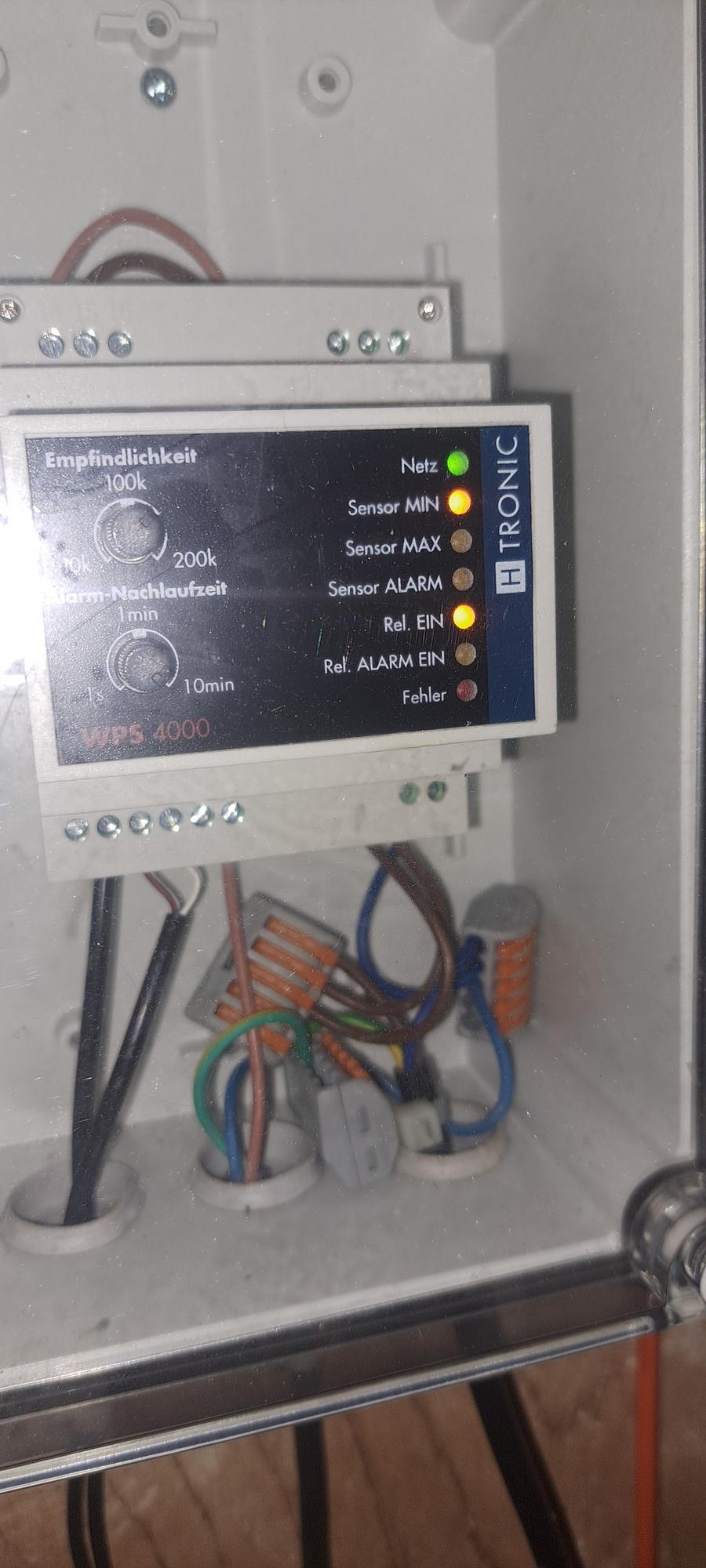

Goedendag,
In de kruipruimte van het huis dat ik recentelijk heb gekocht is een niveauregelaar aanwezig voor het afvoeren van grondwater. Deze werkt naar behoren, maar toen ik gisteravond thuis kwam van werk hoorde ik een bromgeluid. Toen ik op de WPS4000 scherm controleerde wat de niveauregelaar aan het doen was, stond Rel EIN ingeschakeld. Ik begreep via de handleiding dat dit het inschakelen van de relais betekent. Nu ben ik niet de meest technische persoon en vroeg me af hoe lang zoiets aan hoort te staan en misschien ook wel een uitleg wat de functie is? Toen ik vanochtend van bed kwam, staat ie nog steeds te brommen en ook het ledlampjes bij Rel EIN staat nog aan.
Wie kan mij helpen? Is er iets wat ik moet doen?
Alvast bedankt voor jullie hulp.

Ik zie "sensor max" en "sensor min"
Ik vermoed dat bij het bereiken van max (eerst min uiteraard) max oplicht en de pomp gestart wordt.
De pomp zal pas stoppen als "sensor min" ook vrij is, en gezien dat ledje nog brand vermoed ik dat je het daar moet zoeken.

Dank allen voor jullie reacties. Vanochtend heb ik op aanraden van Toeternietoe het systeem uitgeschakeld (stekker eruit). Toen ik vanavond de stekker er weer in deed, hoorde ik tot mijn verbazing water dat weggepompt werd. Ik heb 15 minuten afgewacht en inderdaad het gebrom was verdwenen en ook de ledlampjes staan weer zoals ze (naar mijn beste weten) altijd stonden.
Gevalletje storing en opgelost middels stekker erin en eruit? Of is dat te kort door de bocht?

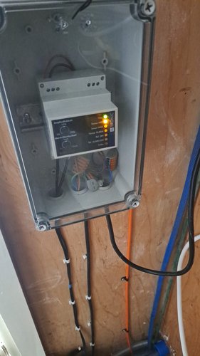

Goedenavond allen. Dank voor alle reacties en het meedenken.
We zijn inmiddels een paar dagen verder en na het erin en eruit trekken bleek inderdaad dat de relais weer aan ging en het bromgeluid terug kwam. Dus weer de stekker eruit en besloten de kruipruimte in te gaan om de pomp te bestuderen.
Ik heb vervuiling in de pomp aangetroffen. Na een zoektocht op het internet naar de juiste pomp, kwam ik uit op een vuilwaterpomp. Op het internet zag ik informatie dat deze ongeveer 5 a 10 cm boven de grond moest hangen, zodat er geen blokkades optreden in de pomp. Ik vond een stukje touw aan de pomp en ik denk dan ook dat deze is geknapt en vroeger inderdaad boven de grond hing (was nu niet het geval).
Ik heb de pomp vrij gemaakt van het vervuilde materiaal (zat vast bij het aanzuigstuk). Het leek op iets van een gedeelte van een net zoals je die kent van vetbollen voor de vogels (hetzelfde materiaal).
Vervuiling verwijderd. Pomp ietwat boven de grond gehangen en de stekker er weer in.
Resultaat: geen bromtoon meer, maar wel dezelfde lampjes die branden.
Zou het nu goed moeten zijn? Of klopt het niet dat de relais brandt?

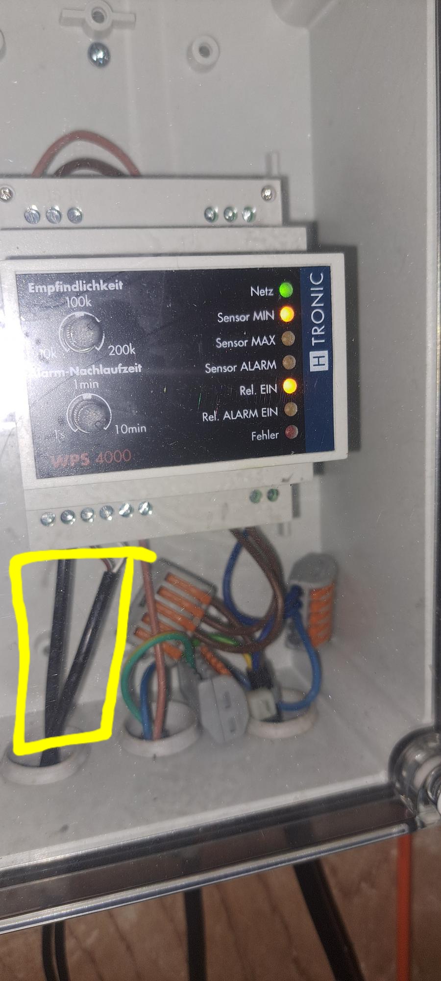

Deze 2 kabeltjes gaan naar de elektroden "minimum" en "maximum" dewelke verantwoordelijk zijn voor starten en stoppen van de pomp.
Vooral de elektrode "minimum" controleren op vervuiling.
Als je de elektrode aan klem 1 en 2 afkoppeld moet de led "sensor min" uit gaan en het relais afvallen...
Tja.. en als de pomp nu hoger hangt dan de elektrode "minimum" zal ze nooit stilvallen
