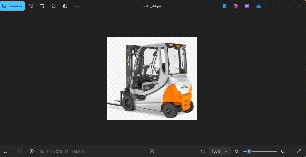

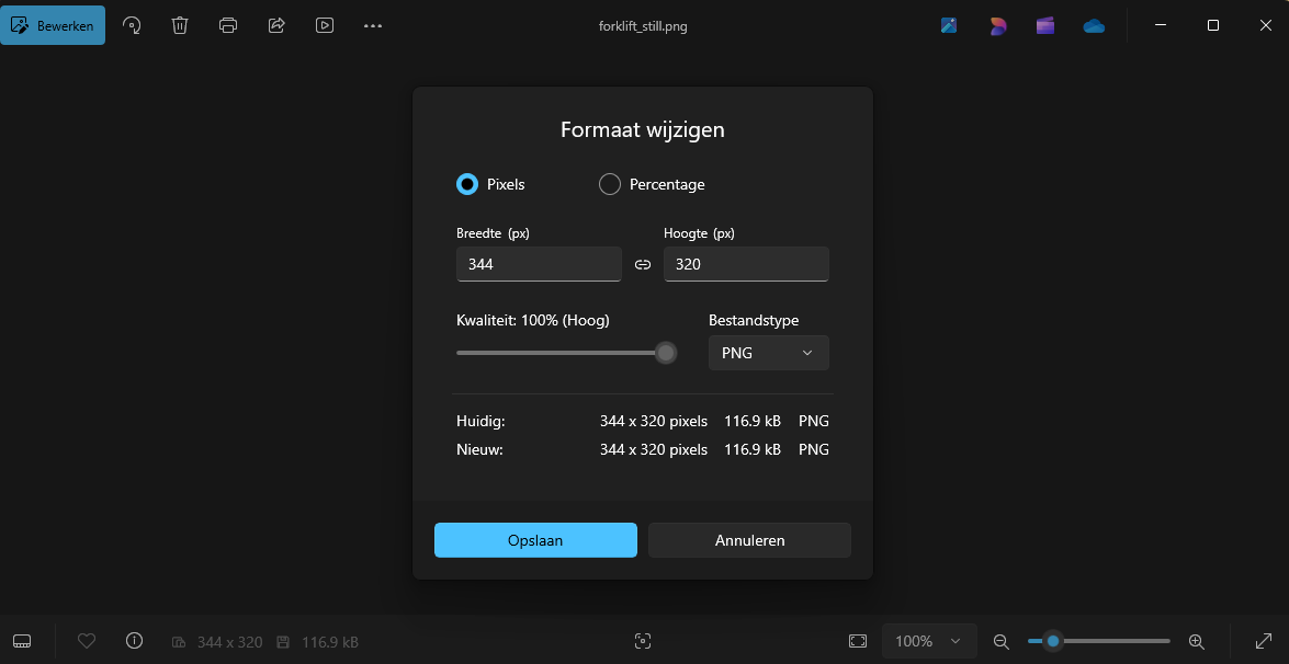

van png format foto's kan je gewoon de breedte , hoogte pixels aanpassen. Kan met elke windows 11 huis tuin en keuken computer. Dit doe je dan voor je de foto op de sd kaart zet. ik ga eens kijken naar die link van Bodmer ,die naam heb ik al meerdere keren zien passeren.
