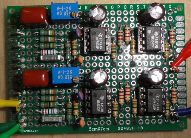

Goede ontkoppeling en de bedrading die er bij hoort, zijn een voorwaarde voor een goed puls gedrag en zeer lage vervorming waarden.
De hele opbouw op dit printje is met zorg uitgedacht, geen "lekker makkelijk" allerlei draadbruggen aan de onderzijde,
Deze print heeft geen enkel verbinding brug aan de onderzijde!
Nu wat plaatjes van het printje en zijn opbouw.
De vier IC voetjes zijn nu geplaatst, de ontkoppel condensatoren en de acht 10 Ohm weerstanden die na de OpAmp uitgangen bevestigt zitten.
Boven en onder aan het printje zijn twee busverbindingen ter beschikking, de bovenste en de onderste zijn voor de OpAmp uitgang.
De busverbindingen die er dan overblijven, zijn voor het koppelen van alle plus ingangen van de OpAmp’s.
Op deze foto is nog niet te zien dat er voor de massa verbindingen een voorzienig is getroffen onder de IC voetjes.
https://www.bramcam.nl/Diversen/OpAmp-Power-Buffer/OpAmp-Power-Buffer-15.png
Er zijn hier nu wel meer verbindingen zichtbaar, dat is de massa verbindingen onder de IC voetjes en d.m.v. draadbrugjes zijn de + en de - voeding aansluitingen aangebracht.
https://www.bramcam.nl/Diversen/OpAmp-Power-Buffer/OpAmp-Power-Buffer-16.png
Hier is het printje klaar op een paar kleinigheden na, dat zijn de trim weerstand en het low pass filter aan de ingang.
Als belasting welke met vrijwel iedere test die ik hier laat zien, zijn de twee 100 Ohm weerstanden die rechts aan de print gesoldeerd zitten.
De meeste soldeerhars is ondertussen ook al van het printje verwijderd. :-)
Wat verder hier nog niet is aangebracht, dat zijn wat kleine koelplaatjes op de gebruikte IC's, deze komen er wel nog op gemonteerd.
Kijk ook goed naar de draadbrugjes voor de voeding verbindingen, deze staan een stukje boven de print gemonteerd.
De draaibrugjes zijn gemaakt van 0,8mm vertind koperdraad en zitten redelijk strak in het printje,
dat maakt de brug lekker stevig ondanks dat het een zwevende verbinding is.
https://www.bramcam.nl/Diversen/OpAmp-Power-Buffer/OpAmp-Power-Buffer-18.png
Kijk een nette print die ook aan de onderzijde netjes is gebleven zonder draden brij. :-)
Een beetje van DIKAVS en een beetje van Bram voor een goed resultaat. *grin*

Waarom heb je gekozen voor deze opzet in plaats van een opamp met b.v. BD139/BD140 trapje (Kunnen ook de voedingsspanningen wat hoger)? Niet dat ik denk dat het één of het ander beter is, maar ben benieuwd naar je overwegingen :-).
In verband met de dissipatie zou ik eerder kiezen voor losse opamps in plaats van 2 opamps in één behuizing. (5534A zijn goedkoop, maar helaas bestaat LM4562 niet in enkele opamp versie)

Hi Gertjan, :-)
Ik gaf al aan, dat er vele wegen naar Rome bestaan en de hier gekozen weg is een simpele met de NE5532AN die wat mij betreft een goed resultaat leveren.
En ik geeft een tweede optie met wat betere OpAmp’s die het geheel nog wat mooier maken, dit met de zelfde simpele opzet.
Waarom ik dit postte is om te laten zien wat er mogelijk is door OpAmp’s parallel te schakelen en
als je van te voren nadenkt hoe je de printopbouw gaat doen, dat je hierdoor een net printje krijgt en dat dit ook technisch goed van opbouw is.

Op donderdag 20 maart 2025 11:06:20 schreef blackdog:
Andere opset gedachten
Dat wordt dan b.v. een NE5534AN voor de betere Slew Rate of een OpAmp uit de zelfde serie van de LM4562, dus de Super Audio OpAmps.
Daar achter komen dan vier stuks transistoren als buffer en dit buffer trapje versterkt dan zeg 3x en de opamp doet de rest om weer 10x versterking totaal te krijgen.
Dan heb je zowat een mooie audio-versterker waar luidsprekers mee aangestuurd kunnen worden (?). Heel interessant. Dank weer voor de uitgebreide uitleg hierboven.
Hi Zonnepaneeltje,
Jaren geleden heeft Elektuur met deze opset, en luidspreker versterker gemaakt.
Maar deze techniek hier toegpast is niet van Elektuur, deze opset is in bijna alle Application Notes te vinden van de Chip bakkers.
Dank vor je reactie en vraag er op los, als ik een zinnig antwoordt weet hierover, plaats ik het hier. :-)
Heb je nog aan 'nog betere' opamps gedacht? OPA2134 ?
Hi Zonnepaneeltje,
Ik ben even in de IC database gedoken en vond een zakje met OPA2132 en OPA2134 IC's.
Alleen van de OPA2134 had ik er voldoende en dat is vijf stuks, deze types even in het printje geprikt...
Uhm... niet zo goed, de IC's gaan in "Latch Up" bij frequenties boven de 30KHz en grotere uitsturing.
Ik denk dat het te maken heeft met de "open loop uitgang impedantie" en de wat lagere maximale uitgang stroom dan de NE5532 en de LM4562 IC's.
Dus voor deze toepassing, dat ze dus met zijn alle 50 Ohm moeten gaan aansturen, zijn de OPA2132 en de OPA2134 niet zo geschikt.
