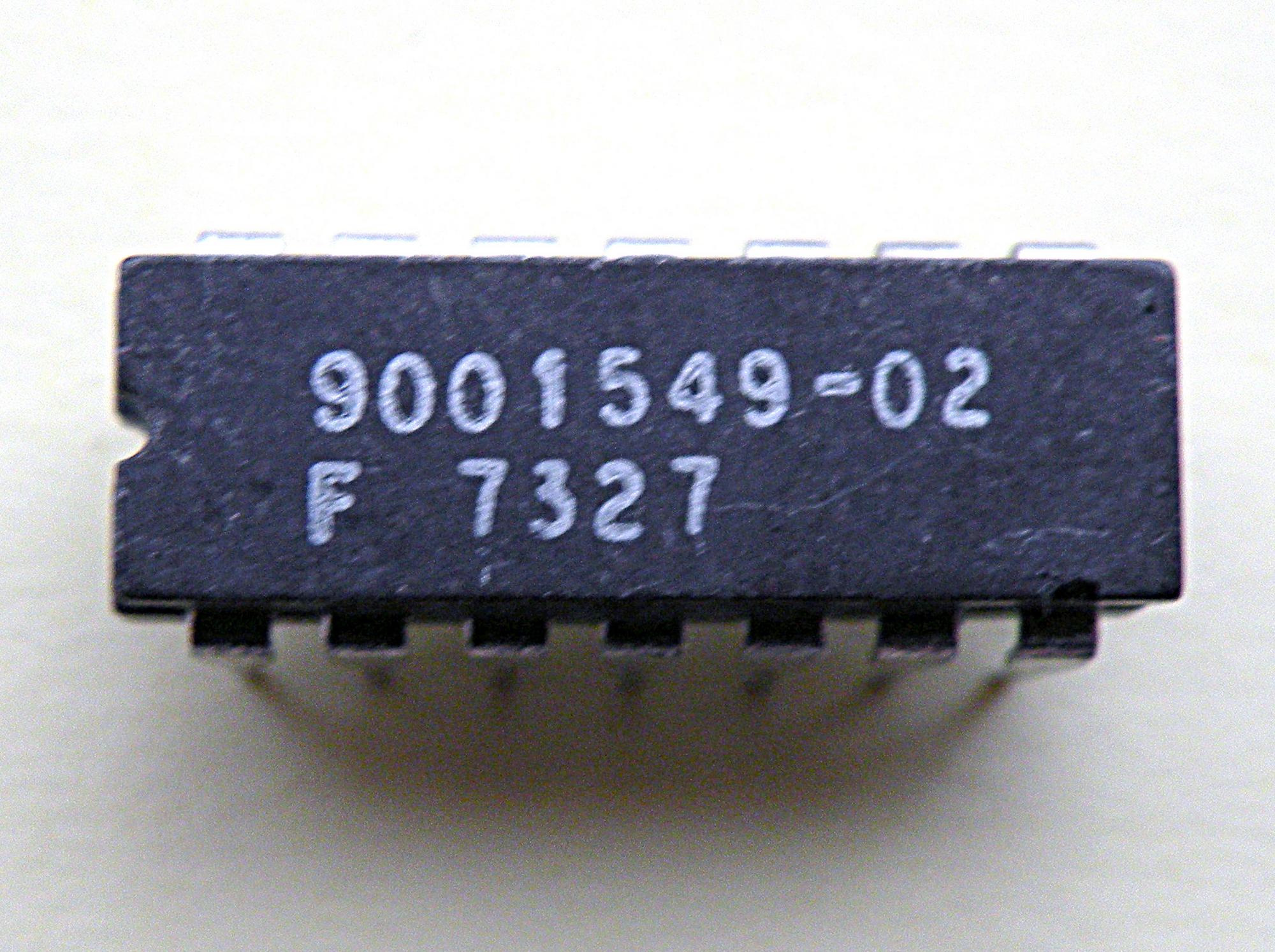

Ik ben mijn IC's aan het opruimen.
Zijn er vele en van de meeste heb ik de spec's gevonden.
Maar dit type IC kan ik nergens vinden.
Zo te zien is dit een fairchild type.
Iemand een glazen bol o.i.d?

Heb je al geprobeerd te meten waar de Vcc en ground pinnen zitten?

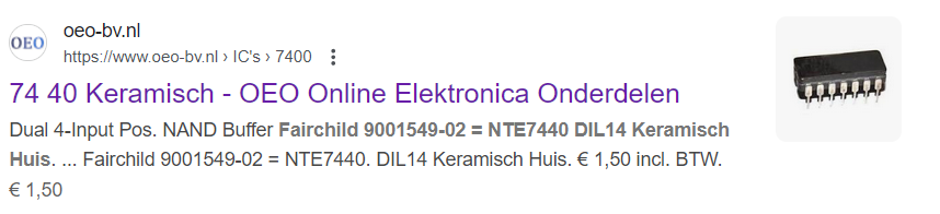

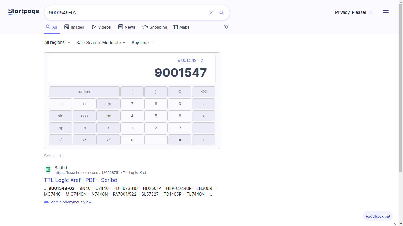

Frappant. Wanneer ik het nummer intik in m'n standaard zoekmachine krijg ik direct een voltreffer. En hoef niet eens op een link naar een website te klikken; de zoekmachine hoeft niet verlaten te worden om de relevante info te zien:
Misschien als reden dat, wanneer ik bij een site kom waarbij ik coockies moet accepteren, meteen afhaak.
Ook hier staan cookies standaard uit en zijn de overige beveiligingsinstellingen ook behoorlijk strikt; ik geef websites weinig privileges. Ben wel eens verbaasd wanneer ik op andere computers werk en dat dan bijv. blijkt dat YouTube vergeven is van reclame; eerst verplicht 2 of 3 reclames moeten bekijken.... Geen idee hoe mensen op een dergelijke manier kunnen werken.

Als ik 't zeker zou willen weten heb ik toch liever een betrouwbare bron/datasheet...
(Scribd of een enkele leverancier die dat beweert is niet echt betrouwbaar bewijs...)
