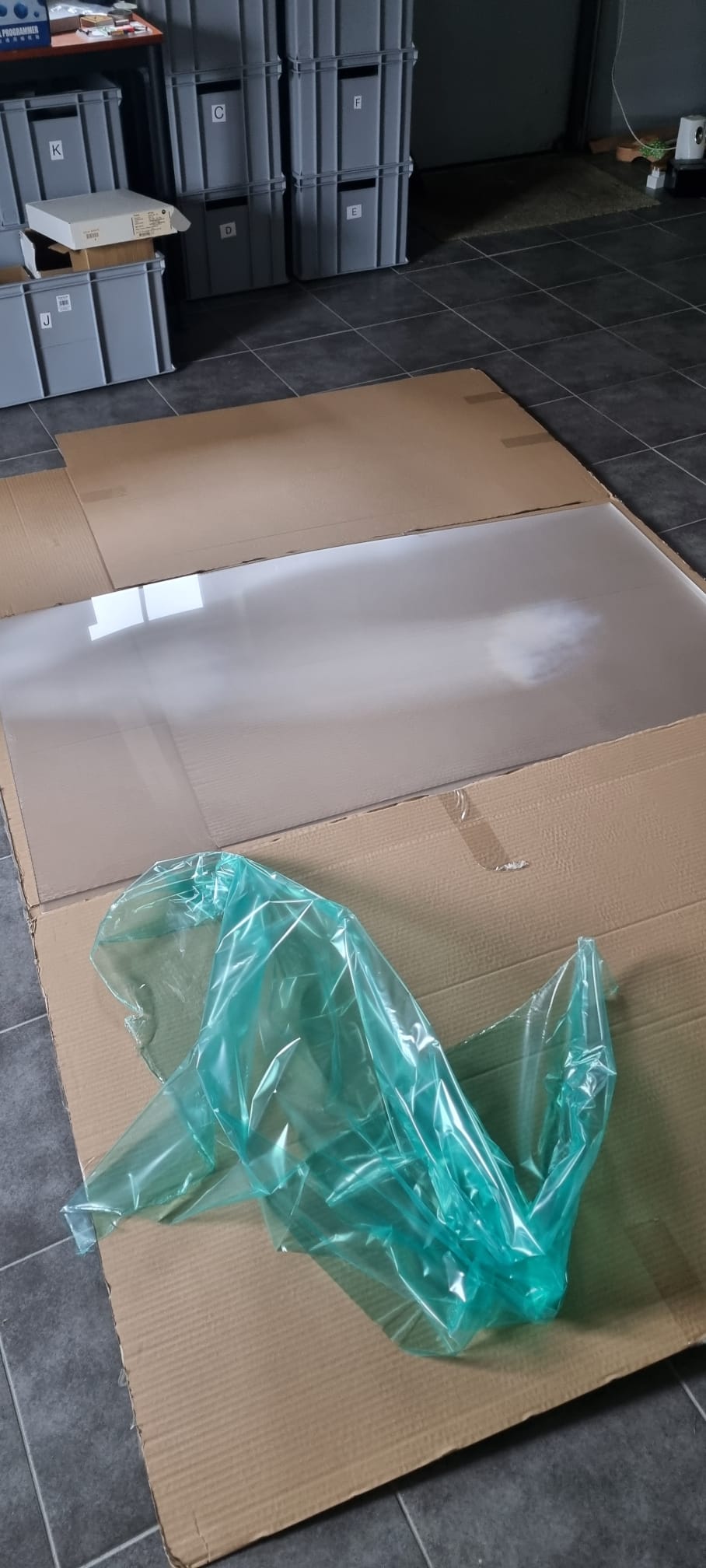

Gisteren werd de nieuwe lightguiding-plate afgeleverd. Paste net niet door de brievenbus...
Ik weet inmiddels dat er aan zo'n plaat een voorkant (waar het licht moet uittreden richting LCD-paneel) en een achterkant zit. En volgens mij is de ruwe kant (waar met een laser putjes in gebrand zijn om uittreding van het licht te bewerkstelligen) de voorkant. M.a.w. die ruwe gelaserde kant moet naar het LCD-paneel gericht zijn.
Maar nu mijn vraag; heeft zo'n lightguiding-plate ook een boven- en onderzijde? M.a.w. maakt het uit welke (lange) kant tegen de ledstrips komt aan te liggen? Ik vermoed van wel, ik kan echter op de nieuw binnengekomen plaat geen enkele oriëntatiepunt ontdekken?
Boven onder voor en achter, en er zitten vaak ook nog heel fijne groeven in.
Putjes lijken me overigens de achterkant, maar er loopt hier vast iemand rond die daar meer over kan vertellen.

Vandaag heb ik de lichtgeleidingsplaat vervangen, nadat ik met zekerheid had vastgesteld dat de "oude" plaat met de geruwde/gelaserde kant richting het LCD-paneel had gelegen. Precies tegengesteld van wat ik in de postings alhier lees...
Bij het uit de verpakking halen van de nieuwe plaat had mij op moeten vallen dat één zijde van de acrylaat-plaat nog in de folie zat waarin dit soort platen normaalgesproken uit de acrylaat-plaat fabriek komt. Deze zijde van de plaat was klaarblijkelijk niet bewerkt. De andere zijde was niét (meer) met folie beplakt, en bij nadere inspectie kon ik daar héél vaag iets van lijnen waarnemen. Maar de "ruwing" van deze nieuwe plaat komt niet in de buurt van die van de "oude" (lees: uitgeharde/gebarsten) plaat.
Anyhow: oude plaat eruit, nieuwe plaat erin. Resultaat: een beeld dat aan de onderzijde (de zijde van de ledstrips) significant meer licht uitstraalde dan aan de bovenzijde
. Bummer?! De nieuwe plaat had aan één van de lange zijden kleine hoekjes/inhammen, en ik weet zeker dat ik die precies zó georiënteerd had als de oude plaat die ook van die neutjes had. Maar goed - het was duidelijk dat er iets niet in orde was, ondanks dat ik had gelet op de oriëntatie van de plaat. Dus: hele handel weer uit elkaar, en de plaat 180° geroteerd. Nu dus met de andere lange zijde tegen de ledstrips. Resultaat: onveranderd. De onderzijde van de TV straalt veel meer licht uit dan de bovenzijde. Er is duidelijk een lichtintensiteits-gradient waarneembaar van boven naar onder. Balen. Ik kan maar één oorzaak bedenken, en dat is dat de nieuwe plaat niet in orde is. Dat de laser-gravering van die plaat niet okay is. Zoals ik al opmerkte: de "ruwing" van de oude plaat is aanmerkelijk meer dan van de nieuwe plaat, waar eigenlijk nauwelijks iets te zien is van een (laser)bewerking. Dus wat nu? Ik weet het even niet meer
. Help...

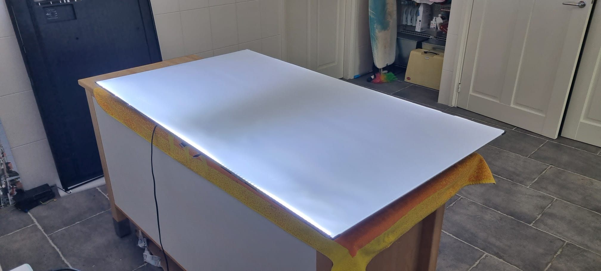

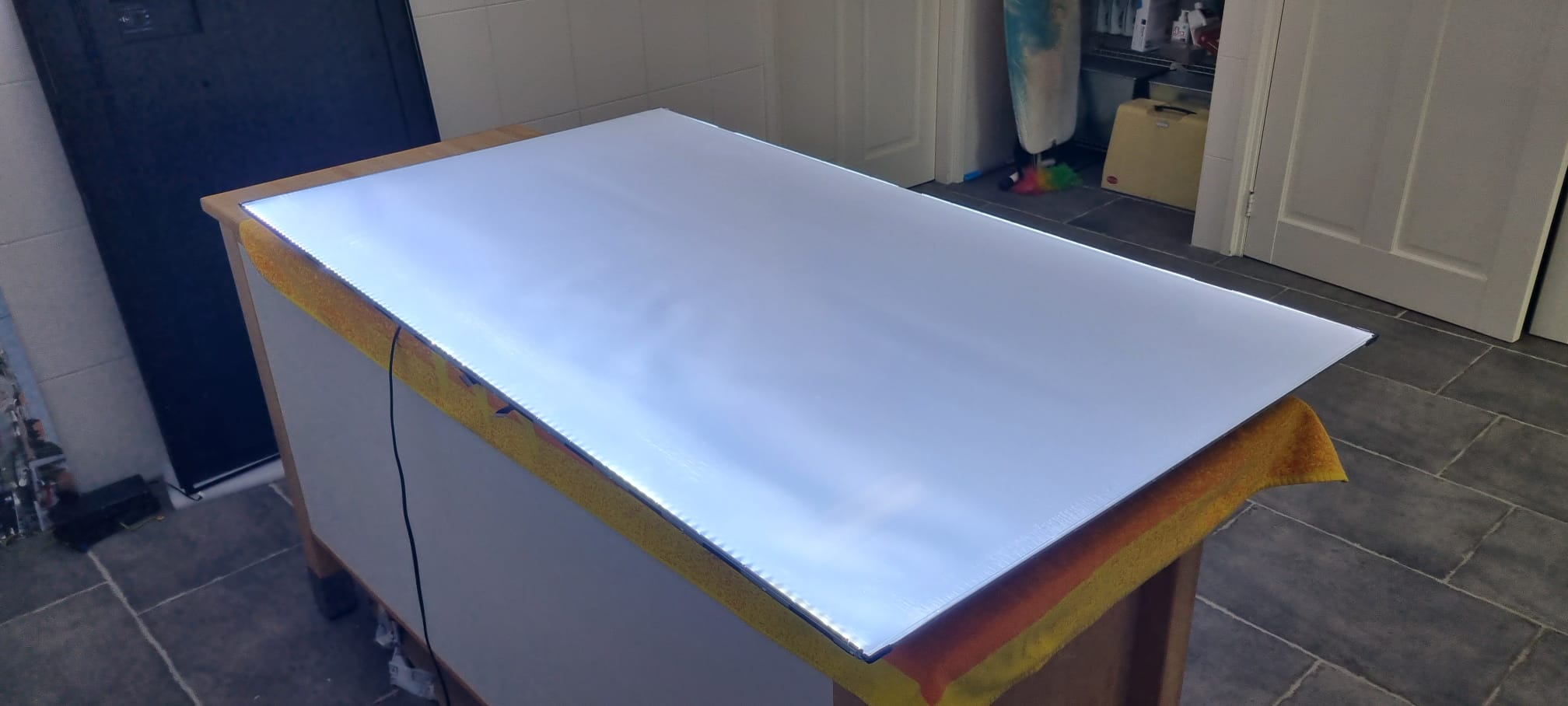

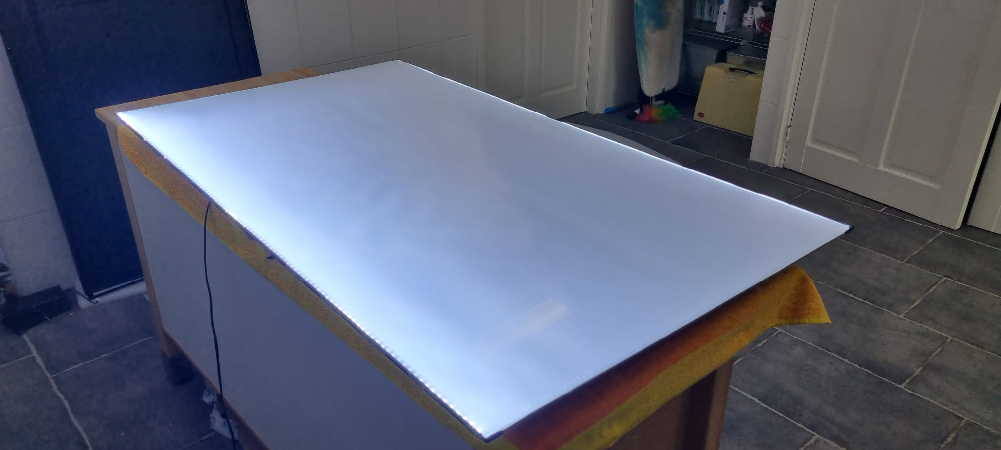

Zojuist heb ik vier foto's gemaakt. één van elk van de vier mogelijke oriëntaties. De lichtspreiding is in alle vier de posities nagenoeg identiek, al is dat op de foto's niet zo heel goed te zien vanwege het enorme verschil in lichtsterkte tussen de onderzijde (waar de ledstrips zitten) en de bovenzijde van de plaat en het beperkte dynamische bereik van de camera in mijn mobieltje.
Anyhow - deze plaat is zoals ik al vermoedde niet in orde. Eerder melde ik al dat de ruwing (aan de enige bewerkte kant) van de plaat nauwelijks waarneembaar is. Komt in de verste verte niet in de buurt van de ruwing van de oude plaat.
Ik ga maar eens contact opnemen met de leverancier.
Het verhaal krijgt helaas een onverwachte en vervelende wending.
De aan mij geleverde LichtGeleidingsPlaat model BN61-15570A blijkt de laatste te zijn die ASWO nog in voorraad had staan, en zij gaat ook niet meer worden geproduceerd.
Ik krijg mijn geld retour, dat is mooi, maar de TV lijkt hierdoor niet meer te redden. Wel weer een hoop geleerd, dat wel.

Oké, ik weet niet hoe het beeld er uit zag met de oude plaat, maar mijn ervaring met LCD-eenheden en lichtgeleiderplaten in LED-verlichting armaturen voor kantoren en zo is dat de samenbouw echt zeer nauw komt. Laat je de boel open liggen, dan is er grote kans dat de LGP ergens niet helemaal lekker voor de LEDs ligt en intensiteit-verschillen veroorzaakt.
Vooral bij verlichting is dit effect zeer sterk en kan een halve millimeter een enorm verschil maken, reden dat ik wel eens beteuterd heb gekeken na een ombouw-operatie met andere LEDstrips in zo'n verlichtings-paneel en ik de boel niet helemaal stevig genoeg aangedraaid had.
Op je tweede foto is dit effect duidelijk te zien: of de witte reflectorplaat sluit niet lekker aan, of de LGP wijkt daarbij iets omhoog of omlaag waardoor de LEDs er niet lekker in stralen.
Lang verhaal kort: weet je zeker dat het ook slecht is als de LCD-eenheid weer 1 geheel is? (met het beeldpaneel er weer tegenaan)
draai plaat een 180 gr om, dus boven naar onder. Anders laat eens licht van de linker en rechterkant er inkomen?
Goedenavond allen. En opnieuw dank voor jullie input.
@smd: ik heb de LGP al eerder in alle vier de mogelijke posities geplaatst. Het resultaat was in alle vier de posities nagenoeg gelijk (en teleurstellend), zie mijn vorige post.
En @weardguy: goeie! Voor de zekerheid heb ik dan ook zojuist nog eens opnieuw gecheckt. En inderdaad - het maakt uit hoe de LGP tegen de leds aanligt. Ik heb echter opnieuw geconstateerd dat de niet-uniforme lichtverdeling onverminderd aanwezig blijft, óók als de LGP strak tegen de ledstrip aanligt.
