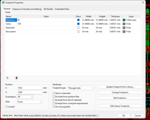

Zie "Symbol editor" op het Kicad hoofdscherm:
Of in schema : Open properties van een symbol:
En dan 'Edit library symbol' rechts onder.
Deze optie zit er wel pas zeer recent in, ik denk vanaf V8 (dit voor de mensen die zelden of nooit updaten).
Op donderdag 17 april 2025 08:17:06 schreef bprosman:
...Optie voor "Edit library symbol" vanuit schema..."
Nee, V6 heeft die knop ook al.
Nou, ik ben er uit hoor.
Het probleem zat 'm er in dat door geklooi bij de SSD1406 het aansluit pinnummer er niet meer bij stond.
Dat is nu hersteld, en nu heb ik ook geen fouten en waarschuwingen meer. @Paulina_B, is mijn HP desktop computer eigenlijk wel goed genoeg om KiCad op te draaien? Het is er eentje met een i5-3470 CPU en een geheugen van 4 GB

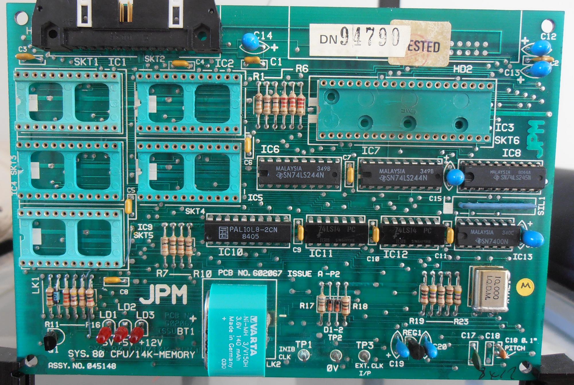

Misschien een open deur maar behalve een footprint heb je ook wel een 3D model aan je component hangen ?
Ben ik de enige die zich er over verbaast dat hier de kleuringen op de weerstanden ook per component verschillen (en lijken te kloppen)? Heb je dat zelf gedaan of zit dat in het model? :o
Deze rest van de layout heeft trouwens ook heel erg een pre-CAD vibe moet ik zeggen met die THT, haakse bochten en alleen oost-west op deze laag, waar zijn de doorsoldeerbusjes voor de via's? Had je die niet in je KiCAD bibliotheek? :P
De 3D modellen heb ik inderdaad zelf gemaakt, op kleur en waarde. Wat betreft die layout, dit is ook een Pre-CAD versie, van een jaren 80' gokkast. Die wilde ik zo exact mogelijk namaken omdat die schaars beginnen te worden (werkend vanwege vaak zuurschade). Mocht dit werkend te krijgen zijn ga ik een moderne aangepaste versie maken (1 Eprom, CR2032 celletje etc) en zonder haakse bochten.
