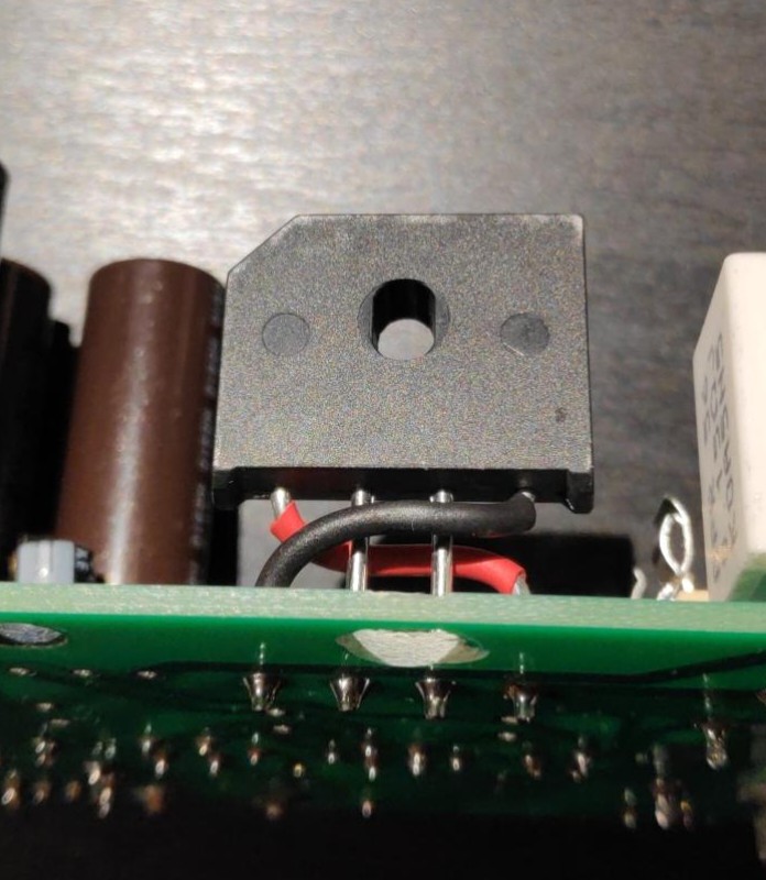

Ik had een mooi printje getekend met een keuze van gelijkrichters en elco's erop, en in de marge nog een 78xx/79xx.
Eerste exemplaar opgebouwd, het ging goed totdat ik de 78xx/79xx toevoegde, de hele boel deed gek, onmogelijke meetwaardes, hier en daar iets dat warm werd zonder dat er enige uitwendige belasting was aangesloten.
Na veel puzzelen en gekrab in mijn schaarse haardos werd het duidelijk: ik had een bruggelijkrichter van Vishay toegepast, een (chinese kloon van) uit de KBU4 reeks. In mijn Kicad-schema staat deze als D_Bridge_-AA+ , en dat was fout van me! Ik had moeten zetten D_Bridge_+AA- ... Nu kan ik dus knutselen om het printje alsnog op zijn poten te krijgen, en tekenen aan versie 0.2
Les geleerd, hopelijk hebben anderen er ook iets aan.

Op zaterdag 12 april 2025 17:49:50 schreef Paulinha_B:
In mijn Kicad-schema staat deze als D_Bridge_-AA+ , en dat was fout van me! Ik had moeten zetten D_Bridge_+AA- ...Les geleerd, hopelijk hebben anderen er ook iets aan.
Een dergelijke fout heeft niets met KiCad te maken. Bij ELK printontwerp, in welk ontwerpprogramma dan ook, zul je altijd moeten checken of de gekozen footprint wel overeenkomt met de door jou te gebruiken component.

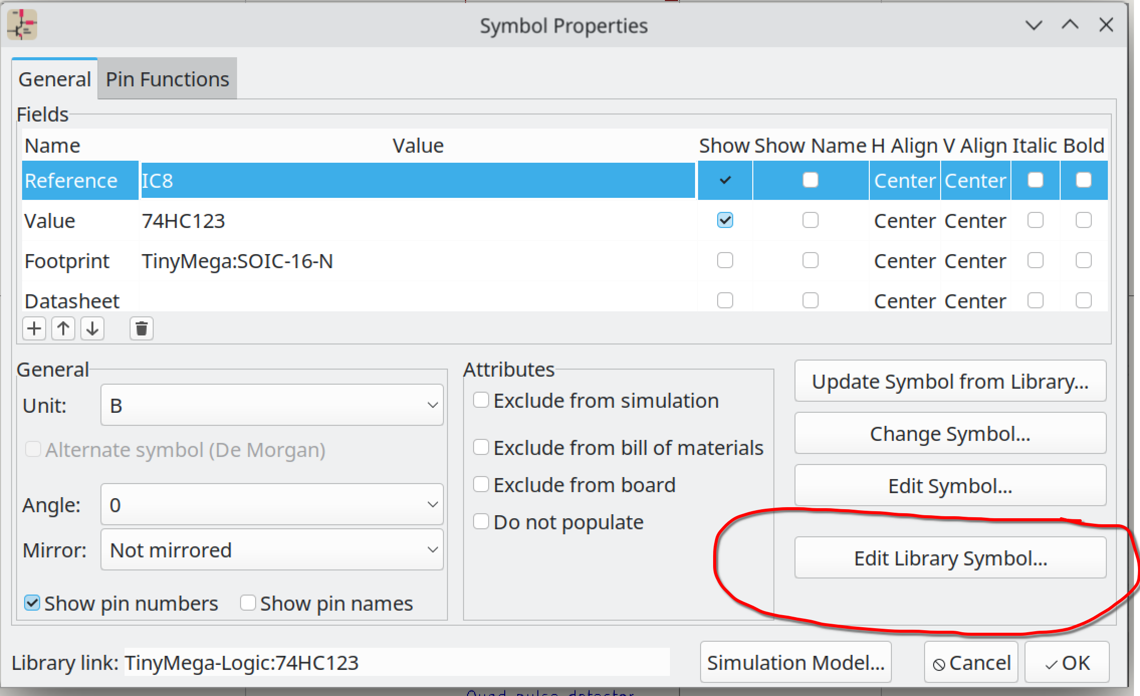

Ik loop in KiCad tegen een probleem aan dat zich niet eenvoudig laat oplossen. Het is als volgt. In de symboolediter heb ik een nieuw component aangemaakt.
Bij het plaatsen van de pinnen moet je het Elektrisch type opgeven.
Ik heb voor de voeding pin Power input aangegeven en voor de GND pin Power out.
Bij de ERC check kwam een foutmelding.
Ik heb toen de GND pin ook op Power input gezet en toen was de foutmelding weg, echter nu is er een waarschuwing dat het symbool niet meer overeenkomt met de kopie in de bibliotkeek.
Hoe kan ik er voor zorgen dat de wijziging ook in de bibliotheek doorgevoerd word.
Douwe

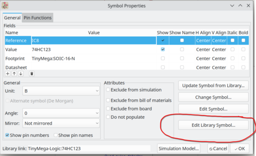

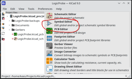

Je kunt het symbool wijzigen in je schema, maar dan werkt de wijziging alleen voor dat schema, en dan krijg je inderdaad zo een melding.
Dus je moet de library editor gebruiken om het symbool in de library aan te passen en vervolgens in het schema 'update symbol from library'. Je kunt ook in het schema op het symbool rechts-klikken -> Properties en dan 'edit library symbol', en dan later alsnog "update symbol from library".
"power out" is voor pinnen die power leveren naar "power in" pinnen.

Hoi Kees, bedankt voor je bericht. Toch kom ik niet verder. Ik zoek de library editer maar die kan ik niet vinden. Ik zie wel een knop symbool bijwerken maar die haalt juist de gegevens uit de library. Ik wil juist de library updaten

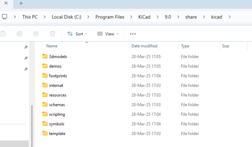

Douwe, als nix anders helpt kun je manueel editeren in de library bestanden. Hoe het op windhoos zit weet ik niet, maar in de linuximplementatie brandt de gas in /usr/share/kicad
Maak wel veiligheidskopies van de bestanden waarin er gaat gekliederd worden!

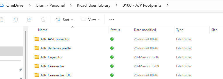

Op woensdag 16 april 2025 23:37:56 schreef Paulinha_B:
In Windows staan ze hier :
Echter het is niet handig die te gaan editen. A. Windows gaat moelijk doen omdat je een bestand aan wil passen in een "Program directory", en B. Bij een update zou die lib wel eens overschreven kunnen worden met een update.
Bouw gewoon een eigen lib structuur ergens in een "Home" directory (bij mij is dat in een OneDrive directory omdat dat dan over al mijn PC's/laptops gesynched word) en verwijs daar naar in je ontwerp.
