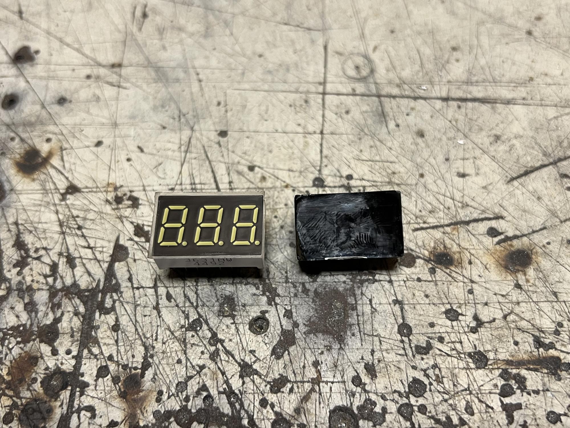

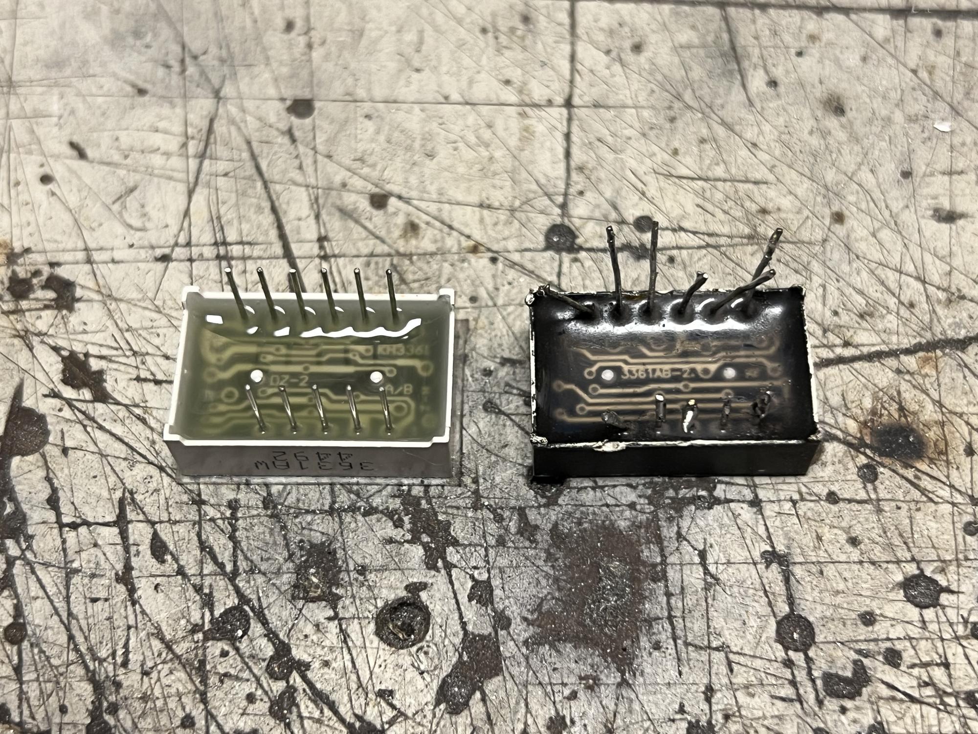

Niet zo moeilijk zou je zeggen, maar wel als er een voltage verschil is. Het gaat om een GPS meter die ooit een groen display had, deze heb ik toen vervangen voor een rode en nu zou ik graag een witte willen. Deze heb ik aangesloten maar ik was al bang dat dit niet zo werken, de segmenten lichten nauwelijks op. Zou dit op te lossen zijn door de de cathodes extern te voeden via transistoren?

Heb je dat andere display gefrituurd, hoe komt dat er zo uit te zien? Het ziet er krokant uit.
Maar het verschil in spanning is dus niet enorm, en wit heeft doorgaans een hogere helderheid dan rood bij dezelfde stroom. Is er niet iets anders stuk? Maak eens een duidelijke foto van de print van de aansturing e.d.

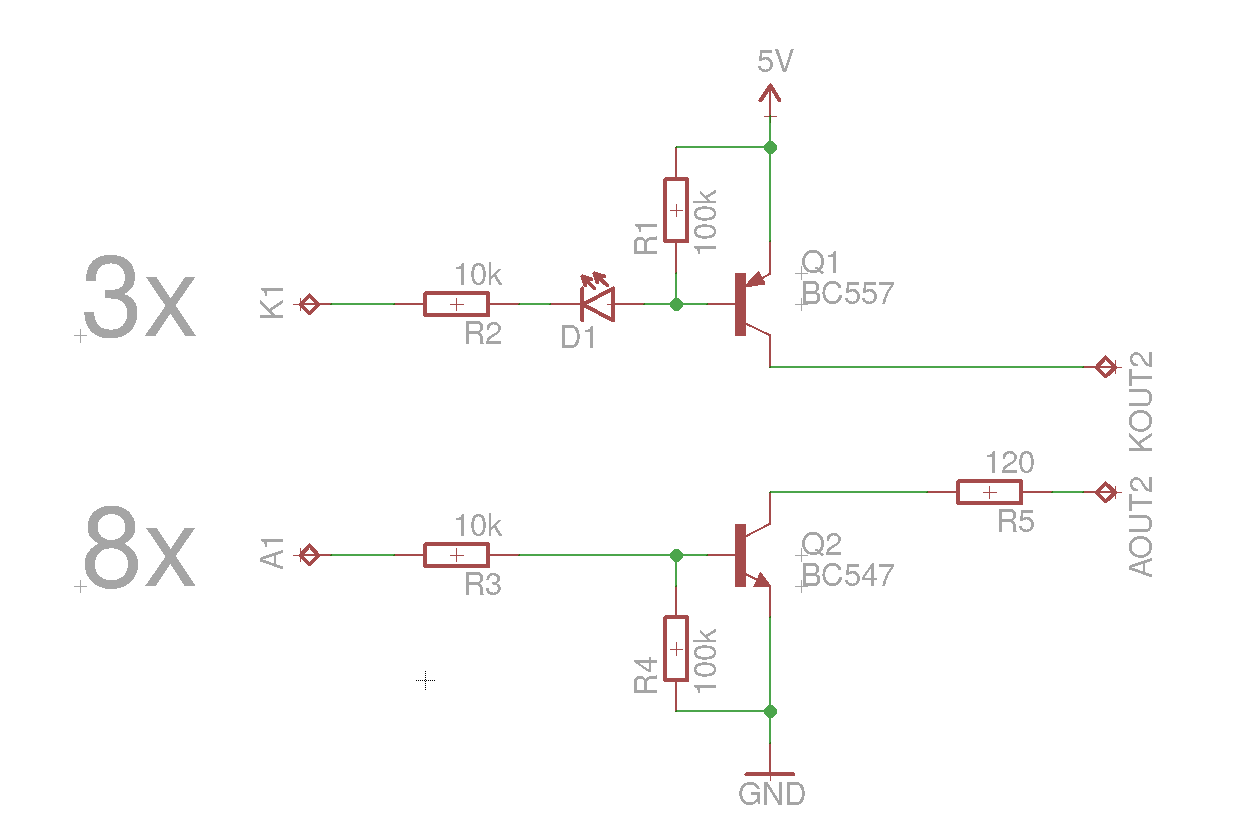

Je kan wat gokken, je kan wat prutsen en de kans dat je de boel stuk maakt is levensgroot. Ik zou het houden bij een rode of groene display.
Als je onderstaand er tussen zet, dan zal het wel werken. Merk op dat je dan 44 onderdelen nodig hebt.
Merk op:
* dat ik een "2V spanningsval" creeer voor de kathode schakeling met de led. Dit omdat de kathode waarschijnlijk niet hoger dan een volt of 3 wordt als ie "uit" is. Dus om te voorkomen dat de boel dan ongewenst aangaat zit die led er tussen. 3 gewone diodes in serie mag ook.
* Met de 120 ohm weerstanden voor de anodes kan je de stroom instellen.
* 5V, of je die zelf moet meebrengen of dat je die ergens kan vinden: Ik weet het niet.
* En als laatste: Je zult een common anode display moeten gebruiken.
Edit:
* Ik zie nu dat ik 2x vergeten ben de 2 in 1 te veranderen rechts.

Op woensdag 30 april 2025 12:07:39 schreef rew:
Je kan wat gokken, je kan wat prutsen en de kans dat je de boel stuk maakt is levensgroot. Ik zou het houden bij een rode of groene display.Als je onderstaand er tussen zet, dan zal het wel werken. Merk op dat je dan 44 onderdelen nodig hebt.
[bijlage]Merk op:
* dat ik een "2V spanningsval" creeer voor de kathode schakeling met de led. Dit omdat de kathode waarschijnlijk niet hoger dan een volt of 3 wordt als ie "uit" is. Dus om te voorkomen dat de boel dan ongewenst aangaat zit die led er tussen. 3 gewone diodes in serie mag ook.* Met de 120 ohm weerstanden voor de anodes kan je de stroom instellen.
Edit:
Ik denk inderdaad dat ik het maar laat zo als het is, dit wordt mij te ingewikkeld, maar uiteraard hartelijk dank voor het mee denken.

Zit blinderingsfolie op om het licht te reduceren is dus niet gefrituurd oid.
