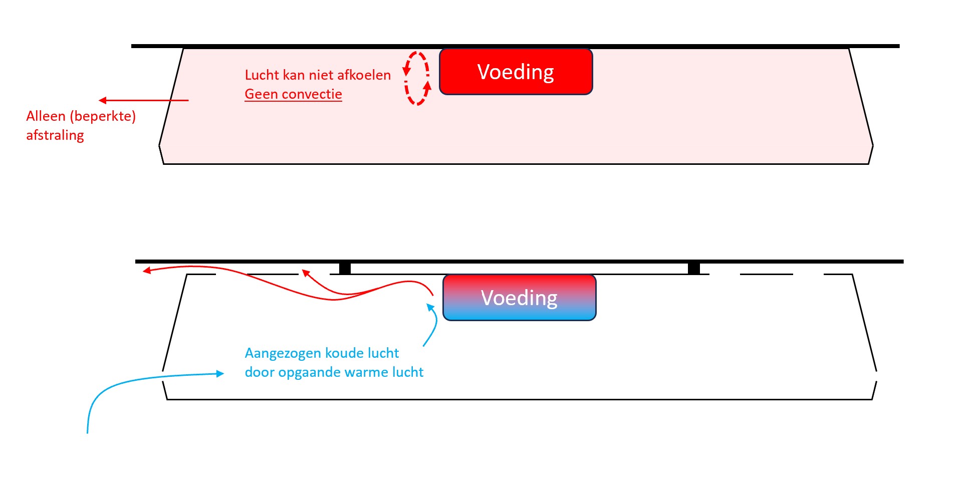

Er is nog een ander punt. Je schrijft de voeding te willen inbouwen in een bestaande armatuur. Bedenk dat dit geen afgesloten armatuur mag zijn. De voeding heeft wel wat koeling nodig in de vorm van luchtstroom. In je armatuur moet dus genoeg ventilatie mogelijk zijn om overhitting en daardoor brandgevaar te voorkomen. Meestal staat in de datasheet of de handleiding van je product de montage vereisten zoals de minimale afstand tot een wand of andere afscherming.
Als je echt met ruimtegebrek zit, moet je een LEDstrip kiezen met een lager vermogen (minder Watt) zodat de voeding ook kleiner kan. Echter moet koeling (lees: luchtstroom, natuurlijke convectie) altijd wel in acht worden genomen. Hiervoor zou je ook wat gaten kunnen boren in je bestaande armatuur als deze volledig dicht is. Warme lucht stijgt als deze kán stijgen: dus niet alleen ventilatie aan de bovenzijde, ook aan de onderzijde* voor aanvoer van koude lucht - anders treed er alsnog geen convectie op. Een veel gemaakte fout.
*Minimaal aan de zijkant, aan beide zijden, zo laag mogelijk in de behuizing/armatuur.

De lamp zal wel voldoende warmte afstralen naar de omgeving, maar het is niet volgens het boekje.
De voeding wordt ook nog eens op z'n kop gemonteerd (de lamp komt ondersteboven aan het plafond). Ik zou zelf in dit geval de plexiglazen plaat met iets afstand op de rand bevestigen zodat er een luchtspleet ontstaat. In de bodemplaat een paar ventilatie gaten maken en deze met een paar millimeter afstand tegen het plafond bevestigen zodat er convectie plaats kan vinden.

Als we het dan hebben over koeling, kan je zien dat je met dit type voeding ervoor moet zorgen dat de temperatuur in je lamp onder de ~55°C moet blijven, bij die temperatuur kan deze voeding werken bij 83% van het maximale vermogen. Dat is met 50 Watt het geval. Als je minder LEDstrips aansluit, mag de temperatuur iets hoger worden tot max 70°C. Zie 'Derating Curve' in de datasheet. Beter is om wat extra koeling te maken, je ziet namelijk af van de 'aanbevolen montagerichting' welke andersom is bij jouw lamp en ontwerpen op deze gegevens is echt het onderste uit de kan halen. Ik zou een temperatuur van 40°C, max. 50°C adviseren.
Aangezien deze voeding volledig gesloten is, helpt het als ik de voeding "op de kop" monteer zodat deze tegen het plafond wel juist zit?
Of heeft dit geen voordeel.

Dat is een interessante opmerking, maar helaas is nog slechter. Gezien je het 'dak' van de voeding dan helemaal afsluit. Op afstandsbussen monteren geeft een nihil verschil. Een goed geventileerde lamp, waarbij je onder de genoemde temperaturen blijft, is goed genoeg.

De lamp enkel met afstandsbussen aan het plafond ophangen heeft alleen zin als er ook gaten in de lamp zitten voor luchtcirculatie zoals in mijn eerder geplaatste schets. Is dat het geval?

Ja, er zitten gaten in de lamp (bodemplaat die tegen het plafond komt), en kan er uiteraard om de voeding heen nog een aantal bij maken zodat de afgestraalde warmte direct naar boven kan.
Ik heb de lamp gisteren ongeveer 3 uur op max vermogen aangehad en de voeding is koud/lauw

Klinkt goed.
Hoe meer gaten hoe beter.
Top dat de temperatuur van de voeding op vol vermogen (wat in de praktijk niet zo snel voorkomt schreef je eerder) laag blijft.
