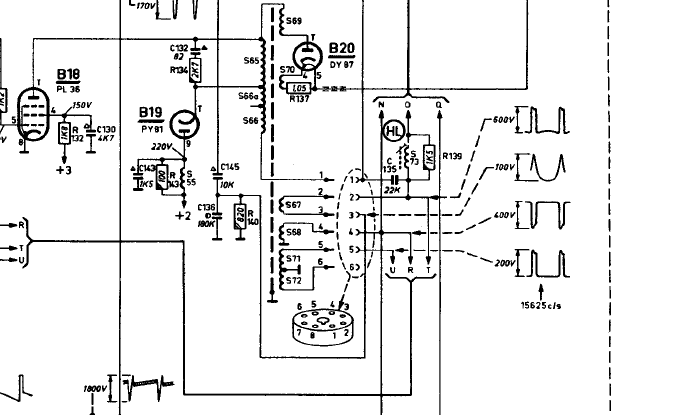

Ondanks dat ik even afwezig ben, ben ik nog wat aan het puzzelen over die lijntrafo.
Dit is het schema van de HSP 17TX291A:
5 draden, pin 6 is los.

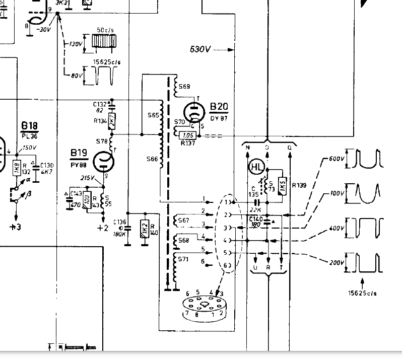

En dit is het schema van de 17TX250A:
Deze heeft bij S71/72 een midden-aftakking naar GND.
Maar in mijn toestel, de 291A, heb ik een draad extra t.o.v. het schema.
Het lijkt er dus op, dat hier de invulling van de 250A is toegepast.
Zou dit kunnen?
Dan is de keuze: pin 6 loslaten?
S71/72 zit er enkel om hulppulsen te maken (positief en negatief gericht), het maakt geen deel uit van de fundamentele werking van de trafo (fundamenteel is afbuiging en HS).
vraag is of je 291 die negatieve hulppulsen gebruikt of niet. volg het draadje :-)

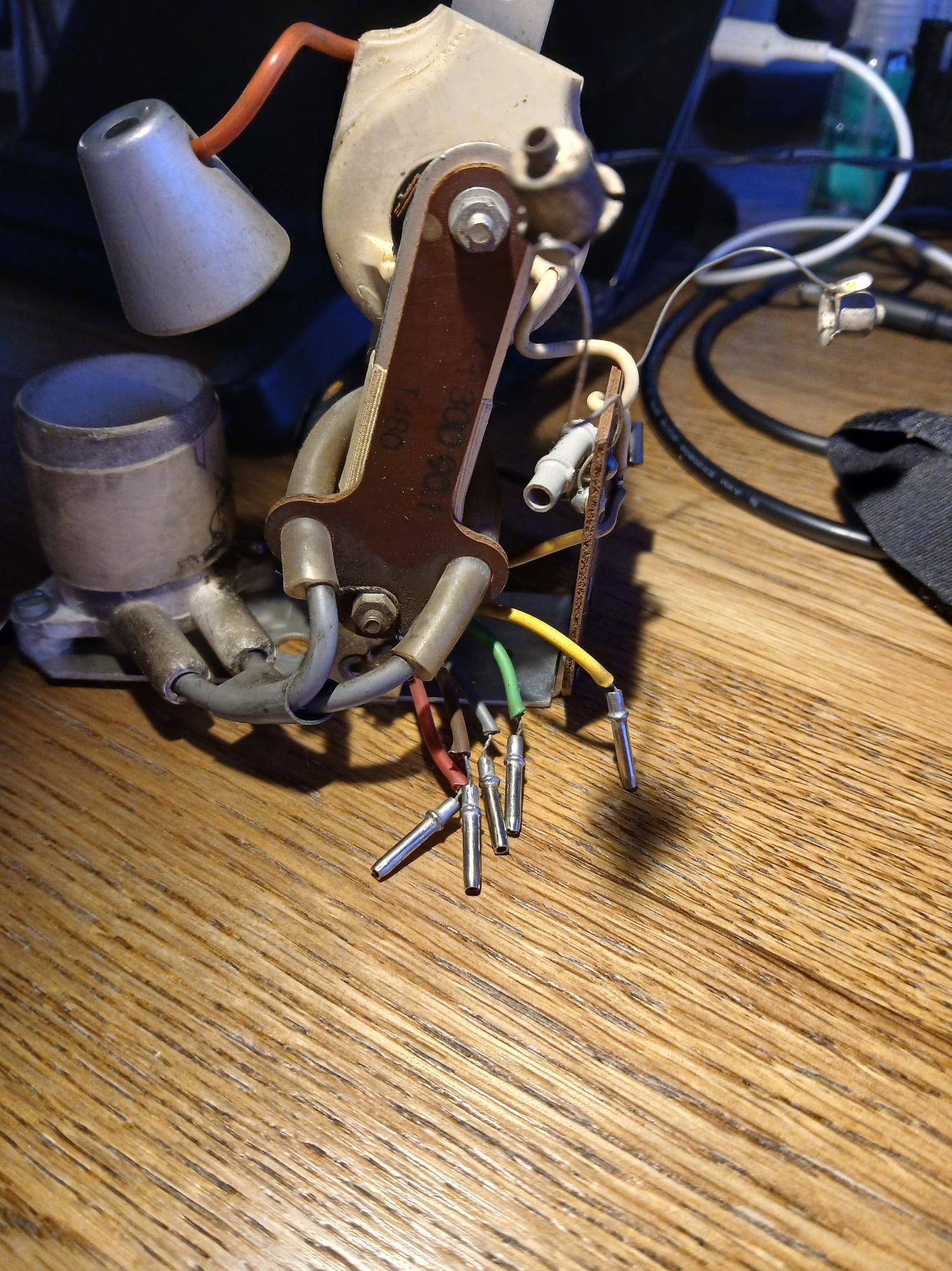

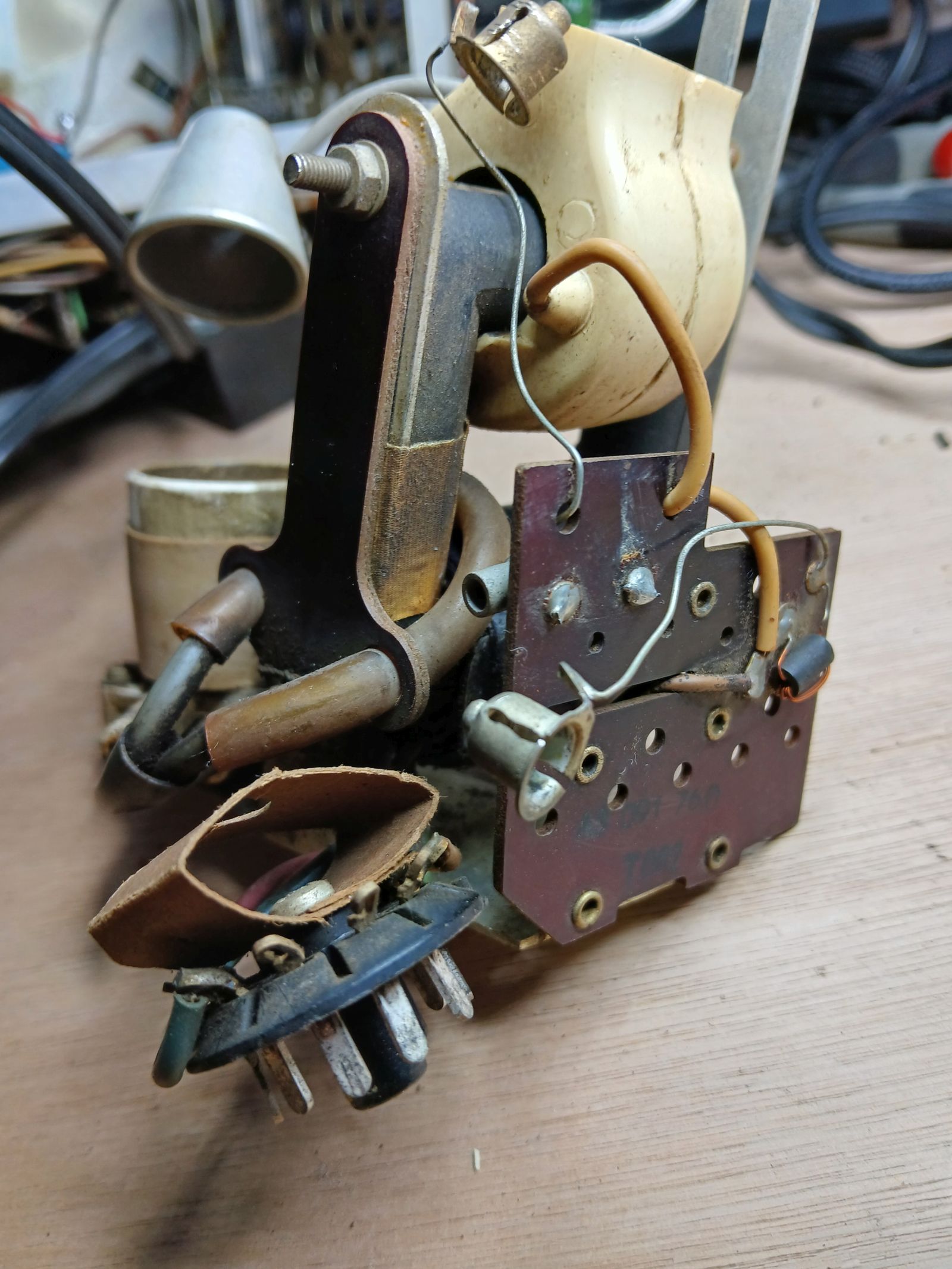

Ik heb inmiddels de andere lijntrafo uit een 17TX250A kunnen slopen.
Deze heeft 5 aansluitingen zoals in het schema van de 17TX291A.
Het type trafo is A3 300 90.1 met daaronder de vermelding T480.
De kapotte had versie 90.6, dus deze zal dan wat ouder zijn.
(sticker op dit chassis 5912)
Deze heeft geen plug aan de pinnetjes, die moet je los in het chassisdeel steken.
Toch weer een iets andere variant.

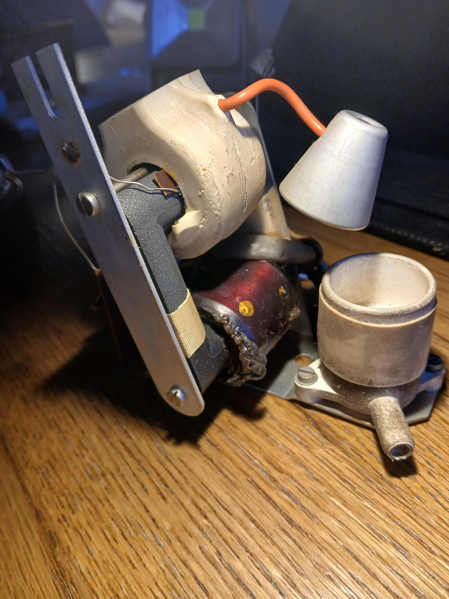

Ohmse waarden gemeenten en wat dat betreft geen sluiting tussen de windingen.
Het ding heeft het zo te zien wel wat moeilijk gehad met die uitgelopen substantie.
Komend weekend kan ik het ding in mijn TV monteren en dan ben ik heel benieuwd!

Eerlijk gezegd, de "nieuwe" trafo ziet er met al die zweren niet zo gezond uit.
Dat vind ik ook, maar ja, ik heb niet veel keuze... ;(

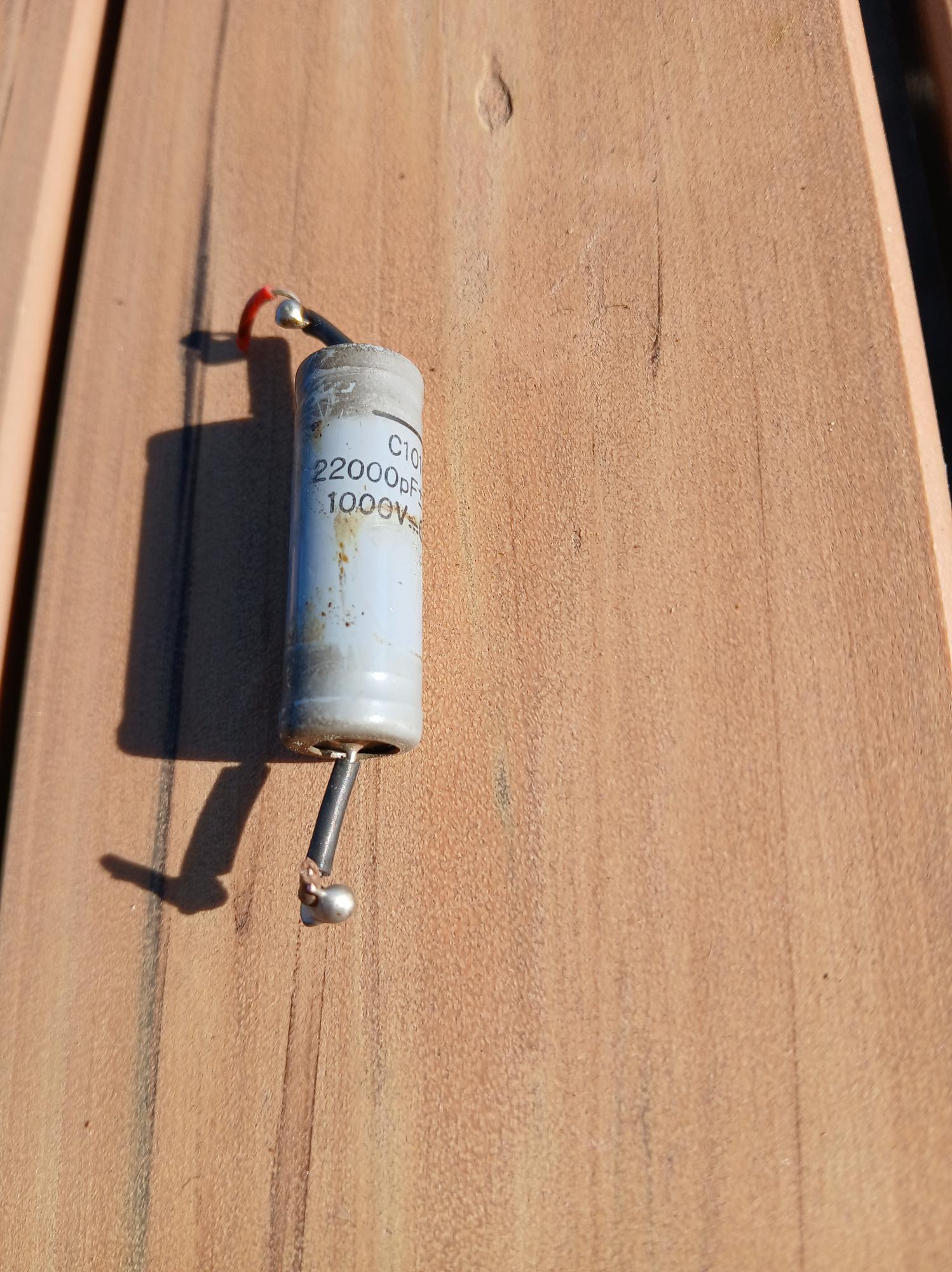

De originele boostercondensator, een dikke kneerkol, was al eens vervangen door onderstaand exemplaar.
Die teerknol is vast gaan zweten en zat dicht tegen de lijntrafo aan.
Ik kan dat 'teer' er ook zo afpeuteren, dat komt dus niet uit de trafo zelf.
Voor de volledigheid: die grijze dingen zijn ook papiercondensatoren. Gaan langer mee dan teerknollen maar zou ik nu ook niet meer gebruiken.

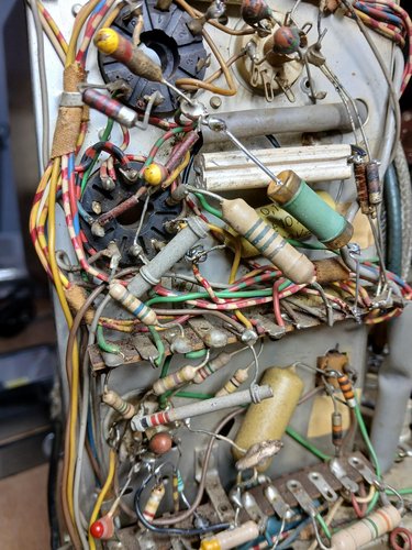

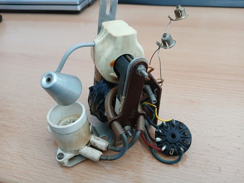

Dit is de lijntrafo van de 17TX291A die er in zat:
6 draden, plug met platte pinnen, 10-pins plug en chassisdeel.
Dit is het schema:
5 draden, pen 6 niet aangesloten, zou een 8-pins plug moeten zijn:

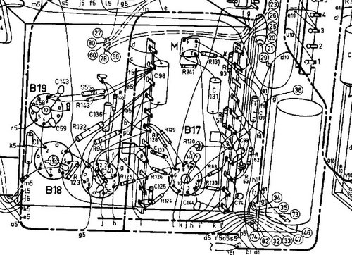

Dit is de lay-out volgens de documentatie:
Hier zou pen 6 zijn aangesloten en 7 vrij.
Maar dit is de werkelijkheid:
Pin 7 is vrij en 6, 8 en 9 worden gebruikt (of gewoon als soldeersteun).
De groene en witte weerstand heb ik erin gezet omdat die sterk verbrand waren vanwege de kapotte lijntrafo.
Maar het is allemaal niet te rijmen met elkaar.
Nu heb ik dus een andere lijntrafo, met 6 draden met dezelfde draadkleuren als de originele, behoudens dat die en draad (pen 7) er niet zit. Pin 1 t/m 6 komen wel overeen.
Bovendien heeft deze ronde pinnen en passen niet in het chassisdeel, dat platte pinnen verlangt.
Wat moet ik nu?
Mijn gedachte is om deze er maar in te zetten en die 6e draad die in de originele trafo zat (pen 7) dus maar leeg te laten? Ik heb er maar 5
Moet ik dus wel andere pinnen hebben die in het chassisdeel passen. Of het chassisdeel vervangen, maar dat is dan weer een hoop sloopwerk.
Tja..?
Deze pinnen zaten aan de originele trafo. Zijn dat bijzonder pinnen?
Sluit aan zodanig dat je de trafo kan testen op zijn goede werking. Over de niet aangesloten pin ... dat is voor later, ook onaangesloten moet de trafo afbuiging en HS maken. Probeer dat eerst.
Ik denk dat ik de daadjes van de trafo iets verleng en dan door de plug voer en ze aan de achterkant soldeer. Want zelf pennetjes maken zal vast resulteren in slechte contacten.
Daarbij moet ik wel oppassen dat die kleine draadjes niet afbreken bij de trafo met al dat getest. Misschien kan ik ze fixeren met een tirewrap o.i.d.
