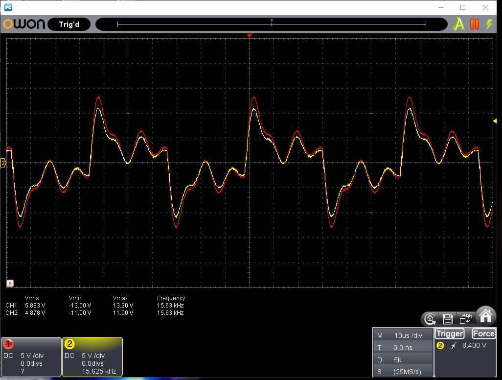

Nou, die extra draad is niet zo zeer extra. Pen 6 is niet aangesloten. Het is wel een 10 polige stekker i.p.v. een 8 polige. Dus het lijkt er op dat de aansluiting die bij de 8 polige op 6 zit er gewoon 1 opgeschoven is. :P
Windingsluiting lijkt wel een feit. Ik prop op S67 een 50/50 blokgolf er in van 15K625 en die komt er op de aansluitingen van de PL(rood) en PY(geel) met de scoopmassa aan pen 1 op de stekker als volgt uit:

In het originele schema zijn er maar 5 aansluitingen, dus toch een extra draad. Deze is wel verbonden met massa of i.i.g. onderdeel van S68 en S71. Hoewel er maar twee wikkelingen naar massa lijken te gaan vanuit de spoelkoker.

Klopt, ik welde al net antwoorden. Die extra draad zit op pen 7. Noch in het schema, nog in de componenten-layout komt deze voor. Dat moet dan wel een modificatie zijn geweest.
Waar tussen meet jij de sluiting? Op de handgewikkelde spoel?

Op een losse trafo 15625Hz zetten heeft weinig zin. In circuit, dus met de afbuigspoelen etc eraan, is het geheel afgestemd op 46,6kHz.
Zet alvast een condensator parallel aan je winding (enige nF) om het geheel inresonatie te krijgen.
nog beter is het geheel dan aan te slingeren met een tor die door de generator wordt in en uitgeschakeld. Nu vomrt de generator meteen een last op het LC circuit, wat de piek onderuit haalt.
Ik heb ooit eens een generatortje gemaakt waarmee de de HS trafo buiten de TV tot vol leven kwam (kwestie van de HS spoel 100% te testen): regelbare oscillator, dutycicle regeling, tor aansturen voedingke erbij en dat was het.

46.6... Dat is 3x 15K ?
pag 250: afstemming op de derde harmonische
