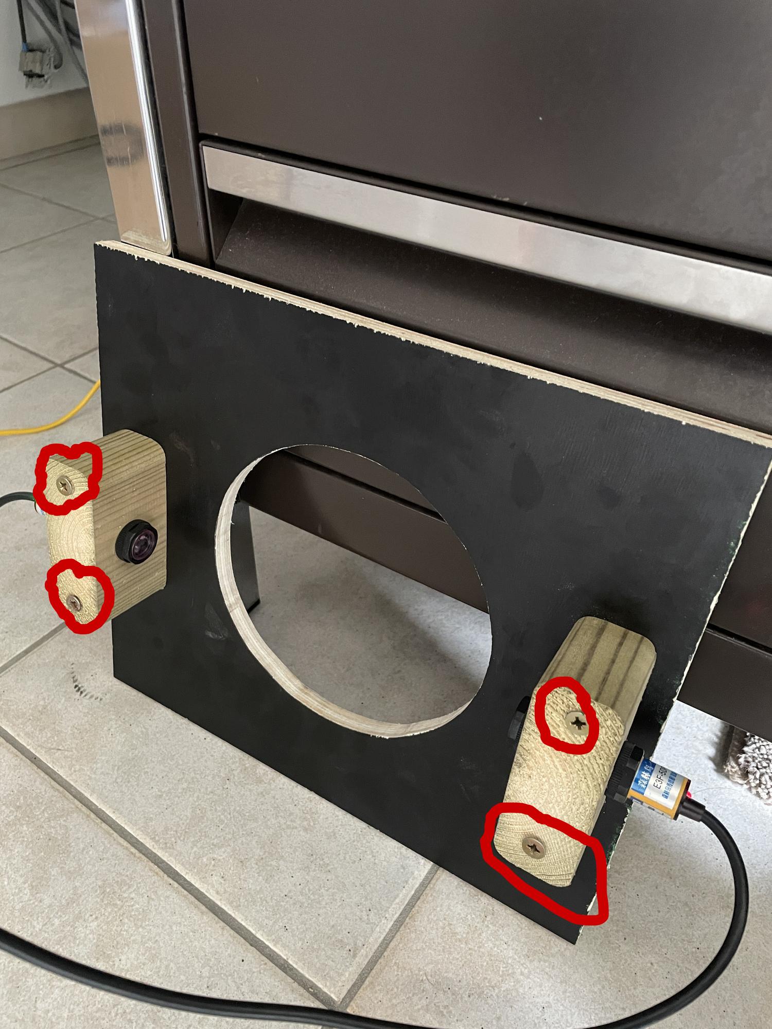

Was aan het denken om een plank achter het gat te steken dat deze naar beneden valt en daar een soort trechter te maken (een versmalling). Daar dan de fotocel tussen steken.
Toen ik het las, was dit gelijk wat er in me opkwam. Neem een tregter met een buis eraan waar de bal goed doorheen kan en plaats daar de sensor bij.

Terzijde, maar pas op met op deze manier schroeven in kops hout: als de schroeven ook maar een *klein* beetje te vast worden aangedraaid dan splijt het hout, door de wig-werking van de kop. Mechanisch zou het beter zijn net andersom te schroeven, door de multiplex plaat heen (maar dan komen de schroefkoppen mogelijk in het zicht te zitten?)
En anders constructiekit gebruiken. Da's nog sterker. En makkelijker....

Er schiet me nog wat te binnen: De detectie afstand is 5 m.
Als die sensors zo dicht bij elkaar staan kunnen reflecties (via het hout en allerlei paden) makkelijk "om" het te detecteren object heen gaan en ziet de ontvanger dus altijd het strooilicht.
Dus eerst checken met een pulldown of de sensor wel fatsoenlijk schakelt als je de zender/ontvanger geheel afdekt.
Dan checken of het strooilicht de boel niet verpest.

Ik bedoel geen strooilicht van "buiten" maar allerlei reflecties van de zender zelf via de omgeving.
Probeer maar eens thuis met een IR-afstandsbediening ipv naar de TV, naar achter te richten. Als je een witte muur hebt reageert de TV ook door reflecties van muren/plafond etc.
