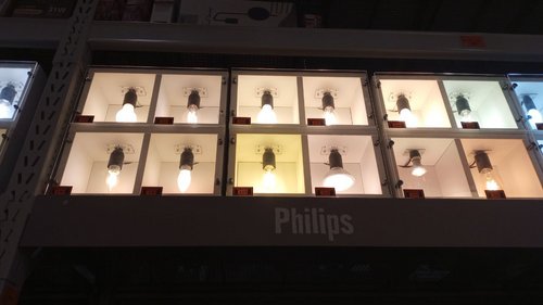

Die ultra efficient dingen doen 210lm/w, dus 840lm uit 4w. Bij de Albert Heijn nabij het ziekenhuis in Zaandam staan die voor 5 euro per stuk in de uitverkoop (50% korting). Misschien bij andere winkels dus ook.
MAAR
die dingen geven een pisgeel licht. Het licht is sterker gekleurd dan dat van de goedkoopste TL's of spaarlampen. Ongeschikt voor gezellige binnenverlichting, ze hebben duidelijk gekozen voor het allerbeste rendement ten koste van de kleurneutraliteit en kleurweergave. Uitstekend voor technische ruimtes of buitenverlichting. Ze blijven bijzonder koud, de ballon warmt misschien 10 graden op tegenover omgevingstemperatuur en de voet blijft nagenoeg geheel koud. De claim is 50.000 uur of 50 jaar. De tijd zal het leren. Het drivertje lijkt geen elco's te bevatten en blijft koud, wie weet gaat het inderdaad zo lang goed als er geen vieze spanningspieken op je net staan.
Die nogal gele op de onderste rij is dus zo'n ultra efficient lamp, de rest allemaal willekeurige van Philips.

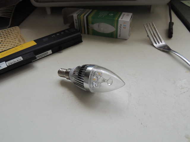

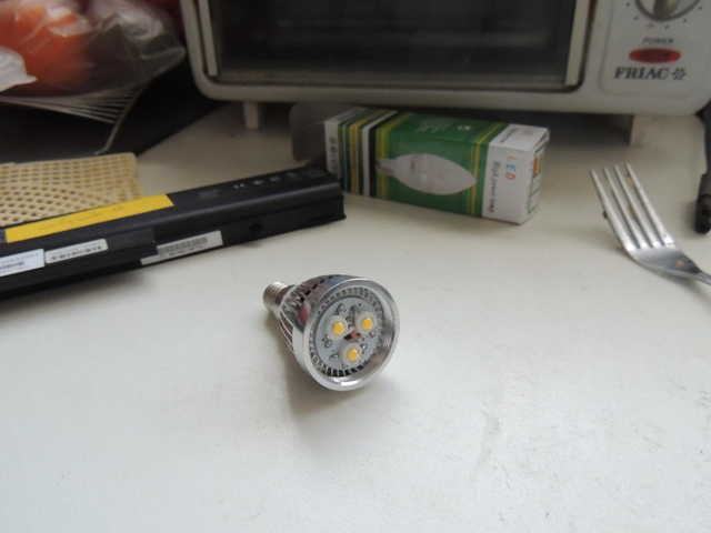

heeeeel lang geleden kocht ik mijn lampen op aliexpress. de 3W versie deden het goed (in van die kaarslamp lusters), de 4W versie die ik erna kocht, brande de ene na de andere led door
de 4W was identiek, alleen met 4leds erop. die koelplaat was te klein dus. als er ene kapot ging, overbrugde ik die led met een draadje en brande die lamp nog jaren door op 3W (zit een driver in 1-4W en de leds staan in serie)

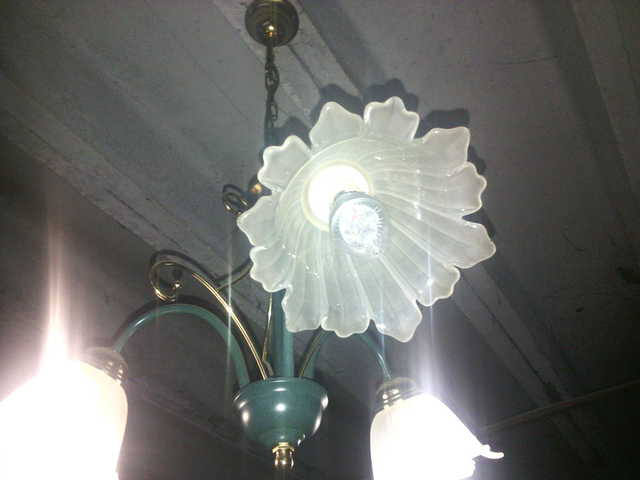

op de slaapkamer had ik een luster met 3 lampen in. die was te fel met 3x 3W erin.
dus bij elke lamp heb ik 2 leds overbrugged zodat ze op 1W draaien. die lampen heb ik nooit weten kapot gaan in de 13jaar dat ik er woonde.
en als de led zou kapot gaan, zaten er nog 2 in.
