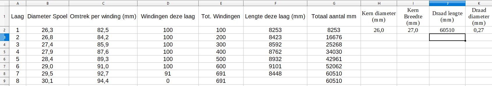

Nog niet veel verder dan wat ik tot nu toe had uitgerekend. Ik durf het nog niet aan om op basis van die berekeningen al iets te gaan doen.
Ik heb getracht om aan de hand van laag ohmige tot milli ohm metingen de draadlengte te bepalen a.d.h.v draaddiameter (0.25mm) en ohmse weerstand. Dat milli ohm meten is niet nauwkeurig cq niet voldoende betrouwbaar gedaan door mij. Dus dat moet opnieuw en beter/betrouwbaarder. Ik ben methodes daarvoor nog aan het bestuderen en onderzoeken.
Vervolgens met hulp van Grok een spreadsheet in elkaar gefrommeld die met gegeven:
1. Meter draad, ???
2. Diameter draad, 0.27mm (zonder isolatie dus 0.25mm)
3. Spoelvorm diameter, 26mm
4. Spoelvorm Breedte, 27mm
A. Het aantal windingen per laag uitrekent. (100)
B. Het aantal windingen totaal. (???)
C. Het aantal lagen. (???)
D. Toename diameter per laag. (met dikte eventuele isolatie laag)
E. Totale diameter lagen. (incl. isolatie lagen)
F. Het aantal restant windingen op de laatste laag. (???)
Wat ik verder nog aan het uitzoeken ben middels vergelijkende mH meting van de bestaande windingen is de luchtspleet afstand van de kern en de mechanische en dus ook temperatuur stabiliteit. Die is nu nog héél erg afhankelijk van hoe stevig de boutjes worden aan gedraaid.
