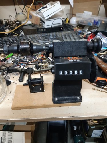

Voordat ik met de lijntrafo aan de gang ga. Ga ik eerst even oefenen op een Philips LF uitgangstrafo met een breuk in de hoogohmige wikkeling. Het koperdraadje is 0.1 mm en het zijn er heel veel.
Ik moet een adapter maken opdat de trafo goed op de as van de (af) wikkelmachine vastgezet kan worden.
Tevens moet ik een voorraadhaspeltje met een slingertje en houderframe uitdokteren waar de oude wikkeling op komt.
Tevens even kijken wat ik allemaal moet documenteren en markeren.
Oef!. PFFfff.
Een tiental keer draadbreuk aan de zijkanten door het teer. Een van die keren was het bijzonder lastig het draadje weer te vinden onder die teerzooi.
Maar uiteindelijk wel gelukt. De eigenlijke draadbreuk zat ergens rond wikkeling 2558. Na die breuk was de weerstandswaarde van de spoel ineens 1.3K i.p.v. 1M8.
Uiteindelijk 3500 wikkelingen van 0.1 mm.

Mooi dat het gelukt is, met wat eenvoudiger spoeltjes had ik het probleem dat ik het niet mooi van links naar rechts netjes lagen kon opbouwen. In de fabriek gebruiken ze een soort arm van van links naar rechts beweegt.
Zo'n 'arm' of draadpositiedinges wil ik ook gaan maken. Ik wil de aandrijving van zowel het wikkeldeel als ook de sturing van de draadgeleider met steppermotoren gaan doen en dan toch maar een arduino erbij voor de besturing, synchronisatie e.d.
Voordeel voor de draadgeleider is dat ik die z'n steps dan in procent-graden van de 360 graden van de wikkelmotor kan doen.
Hoe ik dat ga opbouwen borrelt nog in het pannetje.
Ik wil het e.e.a. i.i.g. 'modulair' gaan opbouwen.

En de volgende verbeteringen aangebracht.
Aantal onderdelen is nu apart printbaar zodat die liggend geprint kunnen worden. Daardoor is geen support meer nodig.
De draadrichter (groene ding) heeft nu een geleider die er voor zorgt dat de draad ook onderin blijft bij de ingang.
De houder voor de voorraadspindel is nu 10mm dik voor betere stabiliteit. Deze heeft nu ook twee M3 bevestigingsgaten om deze op het frame te plaatsen. Tevens kan deze nu liggend geprint worden.
De voorraadspindel zelf is ontdaan van de onnodige ring.
Platform is nu 5mm hoog i.p.v. 10mm. Dit scheelt in de te printen tijd en materiaal.
