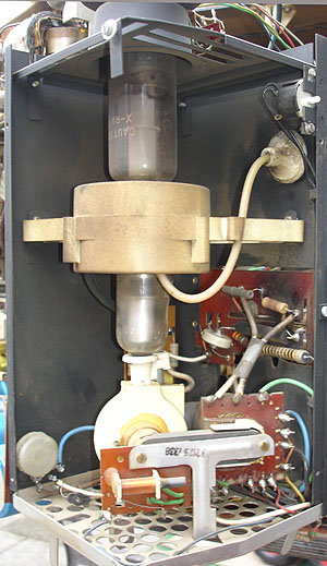

Hangt er van af welke joekels je bedoelt. De PL519 was een dikkerd en ik ben wel eens chassis tegengekomen met 2x PL509 als eindbuis voor de HS. Raster eindbuis was dacht ik de PL508.
De PD500 25KV HS stabilisatie triode ook een dikkerd.
https://www.r-type.org/pics/aaa1785.jpg
Evenals de GY501 25KV HS diode
https://www.r-type.org/pics/aaa0325.jpg
Die twee zaten i.d.d. boven elkaar in een kooi.
http://hpbimg.marcelstvmuseum.com/philips%20d19k850%20hoogspanningskooi.jpg
De boosterdiode PY500 was ook een behoorlijke.
