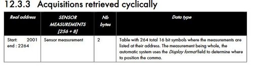

Waar ik wat mee zit te klooien is een Oldham MX43
https://www.teledynegasandflamedetection.com/en-us/Products/docs/contr…

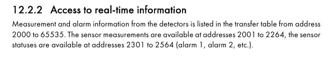

Op bladzijde 76 hs 12.2
Nu ben ik eerst maar eens gaan kijken naar de real-time metingen
Nu heb ik met modbus scanner wat zitten klooien maar overal staat 0, alleen de checksum en watchdog teller zie ik op 2600--2603 bladzijde 81
hier staat ook weer dat de meetwaarden zich niet op 2001-2264 bevinden maar een verwijzing naar een nieuw register locatie?
scannen met de modbusscanner 2001-2264 is allemaal 0, apparaat werkt wel gewoon.
Nu heb ik wel vaker met modbus te maken, maar vind dit verre van handig.
