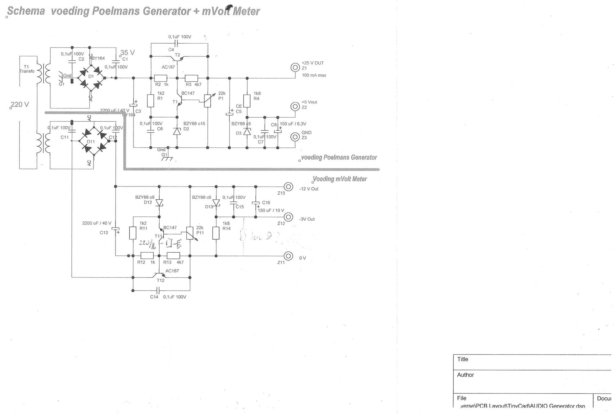

ik heb een RC generator gebouwd, en zoek naar een eenvoudige gestabiliseerde voeding .Ik heb nodig : 22,5 V DC en 1,5V DC, beide hebben max stroom nodig van 0,1 A. Ik vertrek van een transfo met gelijkrichter die 35 V DC levert
Hebben jullie suggesties ?
ik beschik over een redelijk assortiment transistoren zoals AC187, BC147, en referentie diodes 15V, 12 V 9V
ik had een schema (zie bijlage) maar die werkt niet goed
het betreft het bovenste deel
Een 7824 is goed om te beginnen daar een paar dioden achter als spanningsdrop. Moet het echt 22,5 volt zijn?
Paulinha_B
Dat schema is "niet meer van de jongste" om het maar voorzichtig te stellen.
Voor het bovenste deel: gebruik een LM317 om de 25V= te maken en een 7805 voor de 5V=. Of, als het rendement belangrijk is, schakelende moduultjes.
Wel even checken of de gelijkgerichte en afgevlakte spanning niet te hoog is, 35V is nogal wat.

Waarom werkt die voeding niet goed dan? Heb je hem precies volgens dat schema gebouwd? Of heb je die rare oude transistoren die je noemt er in gezet.
Die AC187 is een germanium transistor die vroeg gebruikt werd in oudio eindversterkers. Dit is de helft van een complementair paartje. Er hoort een AC188 bij. Deze transistoren waren de halfgeleider opvolgers van de EL84 eindbuis en werd in veel radiotoestellen van eind jaren 60 begin jaren 70 gebruikt. Deze transistoren beginnen zeldzaam te worden en moet je eigenlijk alleen gebruiken om oude apparatuur te restaureren. Of als je een ouderwets apparaat weer authentiek opnieuw zou willen maken. Verder zijn ze eigenlijk onbruikbaar. En in een schakeling die bedacht is voor nieuwe silicium transistoren kunnen ze gewoon niet.
Dat schema wat je daar hebt is overigens ook al oeroud. In veertig jaar tijd is de techniek echt wel wat verandert.
Dat schema dat je laat zien geeft verder ook nog foute uitgangsspanningen. Er komt 5 volt en 25 volt uit. En jij wilt 1,5 en 22,5 volt hebben. Kortom dat schema is om meerdere redenen ongeschikt voor jouw doel.
Als ik u was zou ik een andere beter passende transformator kiezen en daarachter een LM317 plaatsen en voor die 1,5 volt iets doen met een zener of een paar dioden in serie. Met moderne componenten is zo'n schakeling in een wip in elkaar geflansd.
vraag is. wat werkt er niet goed aan? het schema lijkt me te kloppen. de AC187 loopt daar wel tegen zijn limiet bij volle belasting die moet je op een aangepaste koelplaat monteren, of een zwaarder type nemen, of twee exemplaren parallel(met elk hun eigen emittorweerstand om de verschillen op te vangen).

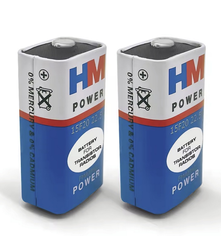

Jij daar zeggen zowat... Als dat zo is dan kan het nog stevig misgaan als in dat apparaaat de beide batterijen zweven tegenover elkaar, anders gezegd: als de min van de 1,5V= niet gelijk is aan de min van de 22,5V=
Inderdaad, 22,5 en 1,5 zijn ook batterijspanningen. Maar met batterijen uit de oude tijd. Als het test apparaat van de TS net zo'n oud ontwerp is als de transistors waar de TS het over heeft zou het best wel eens kunnen dat het op die oude batterijen hoort te werken. En dat een voeding met een gemeenschappelijke nul problemen gaat geven.

Dit zijn wel typische spanningen voor de oude generatie draaispoel multimeters met een 100KΩ meetbereik erop.

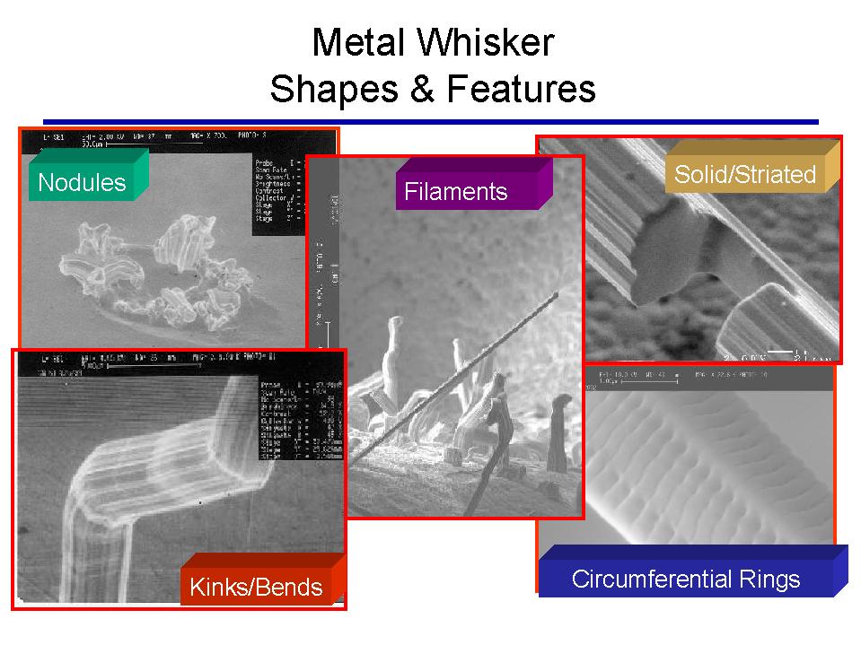

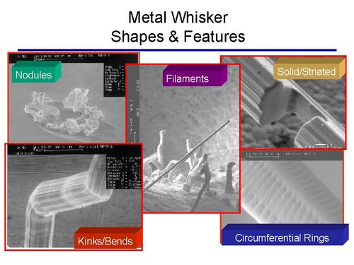

Bij de AC187/188 schijnt het wel mee te vallen met de tin whiskers.
Maar desondanks zou ik ze niet gebruiken voor nieuwe bouwsels. Die oude transistoren hebben nog wel wat meer problemen dan die tin whiskers alleen. Ze hebben heus niet voor niets nieuwere betere transistoren ontwikkeld om deze typen van het eerste uur te vervangen. Die oude transistoren zijn alleen bruikbaar als je iets in originele staat wil restaureren, of om sentimentele redenen.

Aan de spanningen te zien vermoed ik dat de generator is gebouwd met batterijbuisjes?

Zo te zien is het een aangepast Philips bouwpakket schema (NL7227 oid?), eind jaren 6o, begin 70. Schema levert 25V, met potmeter in te stellen op 22,5V. De 1,5V kan gemaakt worden door de zener van 5V1 te vervangen door een zener van 1,4V (om in stijl te blijven, een BZY55C1V4, maar die bestaat niet), oftewel twee siliciumdiodes in serie.
N.B.
AC187K: Vceo max = 15V, Uin= 35V Umin= 15,6V, verschil is 19,4V ==> is einde AC187K
Yep heb ik liggen met een fietslampje ter stabilisatie van de Wien bridge. Leuk ding 6823 uit het hoofd. Ik heb hier ooit (<10 jaar) het schema neergezet. https://www.robkalmeijer.nl/techniek/electronica/electronicabladen/Phi…
NL 6832 bijna goed

Er waren al vele transistor amps, those days. Gelukkig heb ik een ijzersterk geheugen. Die AC187K (01) met alu huis is erin gestopt omdat dat goedkoop was, Philips bakte amper silicium, ja de BC147 wel maar nog niet veel 'iets' zwaarder spul. En een TO-3 tor was te duur en onnodig. Leuk ontwerp, er zat een stereo log pot in voor de F instelling. Waar die 1.5V prik naartoe moet is me een raadsel.
