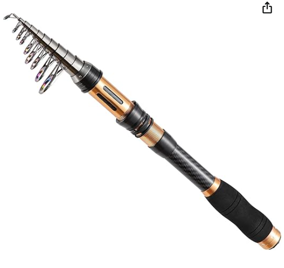

Groter hoeft niet,liever hoger zodat de antenne richting binnenland kan kijken.
Ik zit er serieus aan te denken om een Miniwhip bovenin een 6 meter lange carbonhengel te hijsen.De coax door de geleideringen halen en de hengel in een vlaggemasthouder oid.Als ik de antenne niet gebruik of bij onweer trek ik hem uit de houder en dan plat op het balkon.

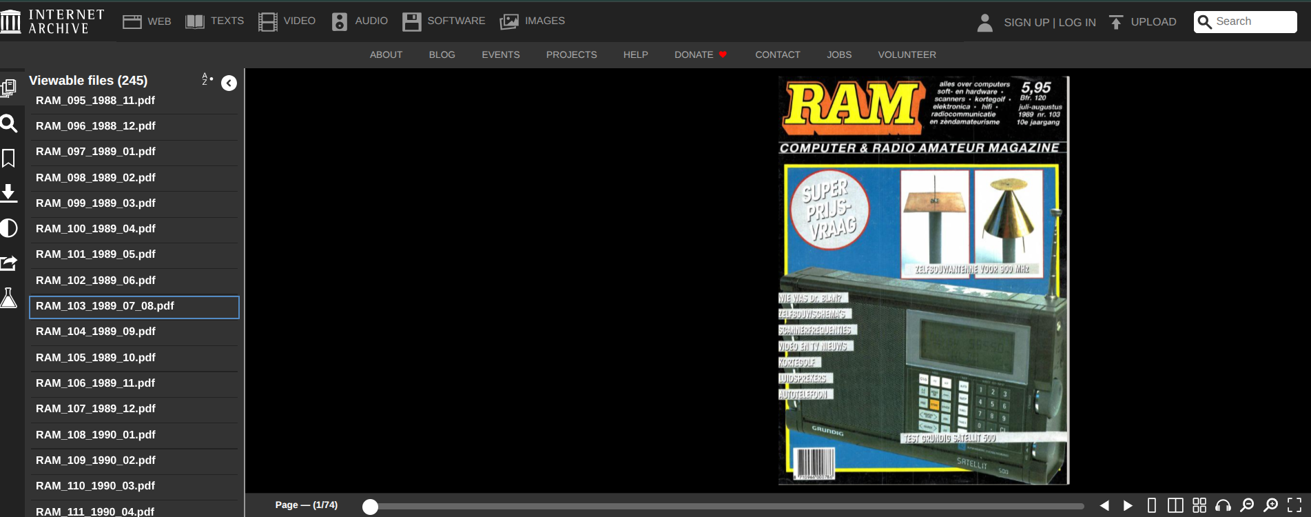

Op donderdag 12 juni 2025 18:25:17 schreef Hubie:
Radio Amateur Magazine had daar een keer een uitgebreid en begrijpelijk artikel over.In de Rothhammel zal er ook wel iets over staan.
Dat was deze RAM dus...
