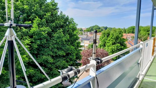

Het is natuurlijk behelpen op een balkon.Het balkon staat pal op het westen en naast de antennes zit een stalen koker omdat er af en toe een balkon naar beneden komt... :)
De beugel voor de kleine discone heb ik al gemonteerd,hij komt in het midden.Links op de foto onder een desktop discone met magneetvoet voor 25-1300 MHz en helemaal rechts de DX-500 voor HF 0-50 MHz
Of een steuntje fabriceren zodat de straler minder in de schaduw staat? Lekker dat je wat bomen hebt staan dat lijkt mij erg gezond voor mens en dier.
[Bericht gewijzigd door RAAF12 op (62%)]
Omdat het balkon pal west staat zijn de disconeantennes aan de oostkant doof en blind maar er valt genoeg te beleven in den aether :)
Die boom op de foto is een reus,de stam is meer dan 1 meter dik....

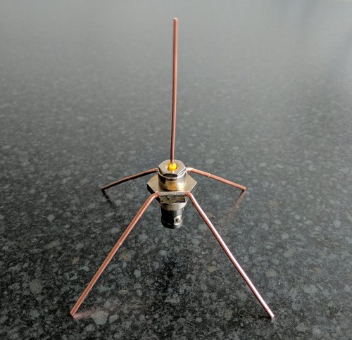

Zo,n soort constructie had ik gemaakt voor 70.Voor mobiel gebruik. Een plug waar ik 4 radialen aan gesoldeerd had, en een "straler". ik kon de radialen opvouwen en de hele antenne zo in mn zak steken.. :9
Zeker weten dat dat een discone was? Die beschrijving klinkt me meer in de oren als een kwart-lambda groundplane antenne.
ja, dat bedoel ik ook.. sorry, ben al oud he.. :9

Alleen de repeater RTD gaat wat moeizaam door een grote boom die half tussen de antenne en RTD staat.Geen last van oversturing,ik heb hier 2 nieuwe ontvangers staan met de laatste technische (DSP) snufjes,die kunnen dat prima afhandelen.
Op HF heb ik wel een (tijdelijk) probleem.In februari (toen waren die 2 gigantische bomen nog helemaal kaal) heb ik de HF ontvangst op het balkon even getest met een SSB ontvanger + spriet.
Dikke signalen op 40 en 20 meter en ook nog even op 5 MHz Shannon Volmet afgestemd,prima signaalsterkte...en nu alleen dikke ruis.
Ook op de portable SSB ontvanger bijna geen ontvangst.
Was het maar herfst.... :)
Edit\Een balkon op een flat is net een kooi van Faraday met 1 open zijde.En net aan die ene open zijde staat er dus een knoert van een boom in blad/bloei.
Geven die bomen (beter: (nat) blad) zoveel demping op HF? Ik dacht dat dat effect zich eigenlijk alleen voordeed bij VHF en (vooral) UHF en SHF. (ben zelf volstreekt geen KG-man.) Bovendien, het is een magnetic loop antenne, die de magnetische component van het electro-magnetische veld ontvangt. Ik zou verwachten dat dat zich niet laat dempen door bomen/blad?
Zeker dat er in de tussentijd niet iets defect is geraakt in de ontvangstinstallatie?
Of....
Zeker weten,als ik de antenne op de gallerij zet(oostelijk,landinwaarts),boven de reling,heb ik plenty ontvangst op de loop en portable ontvanger.Maar daar zijn de buren niet blij mee,laat staan de woningbouwvereniging.
