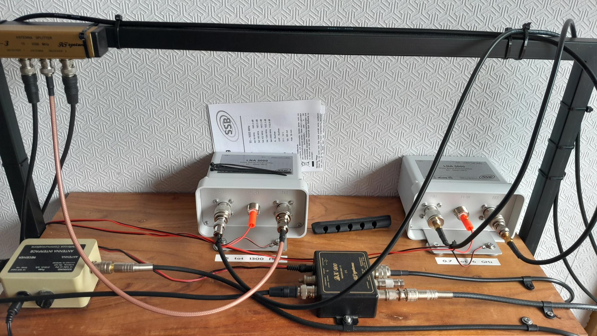

Hoe hoger de frequentie des te kleiner de antenne,dat weet (bijna) iedereen.Dat is goed te zien bij deze DA-6000 discone van AOR voor 700 MHz tot 6 GHz.Minder dan 24 cm hoog..De antenne komt op het balkon te staan,ongeveer 15 meter hoog en dan 5 meter coax en dan de LNA-5000 van SSB Elektronik en dan verder naar de ontvanger.Ik ben benieuwd...
Het is natuurlijk behelpen op een balkon.Het balkon staat pal op het westen en naast de antennes zit een stalen koker omdat er af en toe een balkon naar beneden komt...
De beugel voor de kleine discone heb ik al gemonteerd,hij komt in het midden.Links op de foto onder een desktop discone met magneetvoet voor 25-1300 MHz en helemaal rechts de DX-500 voor HF 0-50 MHz

Het beste zou zijn als de coax direct uit de discone de LNA (Low Noise Amplifier)
ingaat maar dat gaat hier (praktisch) niet.Maar na 4 a 5 meter is de coax binnen en gaat dan de LNA in.

Wel vraag ik me af of zo'n breedbandige discone, in combinatie met een breedbandige voorversterker als die LNA5000, wel zo'n goede combinatie is, i.v.m. oversturing. Er zitten een paar hele sterkers op de band (POCSAG bijv. was idioot sterk, als ik me goed herinner. Maar weet niet of dat nog steeds uitgezonden wordt (semafoon); en in het frequentiebereik van uw antenne zullen vooral GSM-signalen en WIFI zitten). Hoe dan ook, de combinatie breedbandige antenne + antenneversterker lijkt me eigenlijk een recept voor problemen. Maar heb er zelf geen directe ervaring mee.
Het belangrijkste doel/nut van een antenneversterker is om kabelverliezen op te heffen, en die lijken me in uw geval sowieso al vrij klein. Daarnaast kan het helpen om het effectieve ruisgetal van de ontvangstinstallatie te verbeteren, maar daarvoor zou de versterker best direct op de antenne worden aangesloten, niet met 4m coax ertussen. Dat is het theoretische ideaal, maar stuit uiteraard weer op wetten en praktische bezwaren
Ja precies,die LNA moet eigenlijk direct aan de discone en dan de voeding via de coax maarja,de praktijk is iets weerbarstiger.
Pager/Pocsag signalen zijn idd knuppelhard,zelfs op een kort sprietje.
Eigenlijk zou zo'n LNA traploos regelbaar moeten zijn maar dan heb je weer een probleem als de ontvanger aan het scannen is want dan wil je max.antenne signaal en de squelch net dicht en weer een knop erbij...

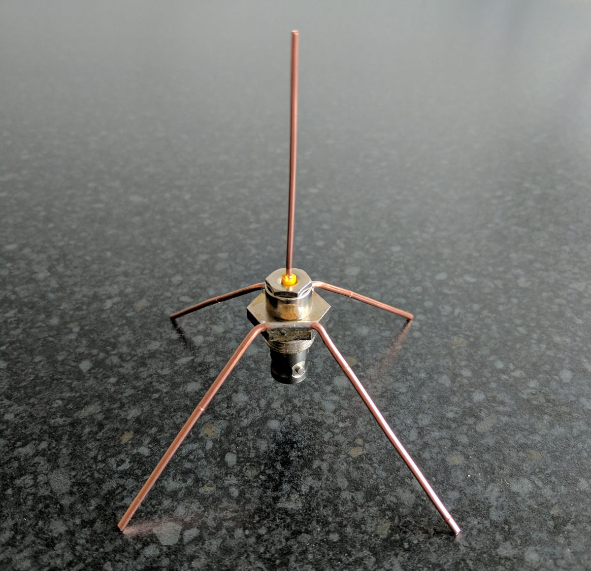

Op donderdag 12 juni 2025 18:09:52 schreef Hubie:
Jaren geleden stond er in Elektuur ook een zelfbouw-discone voor UHF.Ik heb die toen gemaakt van flinterdun latoenkoper en in een doorzichtige plastic beschuitbus geplaatst.Het ding werkte wel maar ik had geen meetapparatuur voor die hoge frequenties.Boven in de nok van de rok zat een BNC connector gesoldeerd en op de pin van de BNC zat het schijfje.Maar deze discone is van massief messing,ook de radialen zijn massief,dus geen pijpjes...[bijlage]
Zo,n soort constructie had ik gemaakt voor 70.Voor mobiel gebruik. Een plug waar ik 4 radialen aan gesoldeerd had, en een "straler". ik kon de radialen opvouwen en de hele antenne zo in mn zak steken..

Overigens, hoe bevalt de nieuwe antenne & voorversterker? Geen last van oversturing?
Ja dat gaat prima,marifoonband,acars,pocsag ,2 meter en 70 cm etc.
Alleen de repeater RTD gaat wat moeizaam door een grote boom die half tussen de antenne en RTD staat.Geen last van oversturing,ik heb hier 2 nieuwe ontvangers staan met de laatste technische (DSP) snufjes,die kunnen dat prima afhandelen.
