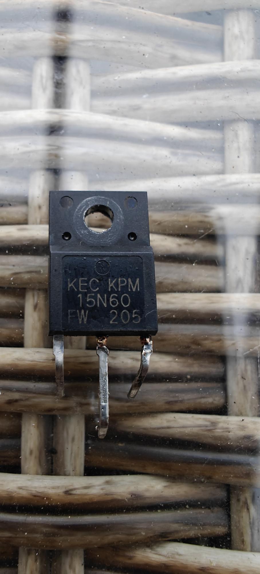

Beste leden,
Heb een Samsung tv staan met als klacht omschrijving : Hoorde een plof en stop vliegt eruit.
Open geschroefd en blijkt een 2kv keramische condensator opgeblazen en de naastgelegen power mosfet ligt in sluiting.
Voor zover weinig meer kunnen ontdekken.
De condensator had ik nog liggen, de mosfet is nogal lastig te vinden.
Enige die ik zag is bij conrad minimaal 10 stuks en 8 euro verzending kom ik tegen de 30 euro aan. Beetje overkill voor een component van nog geen 3 euro.
Kan iemand mij aan 1 helpen of weet iemand een andere shop waar je als particulier deze kan krijgen?
Betreft een 15N60 N channel mosfet.
M.v.g.
In welke behuizing zit de FET? Volgens de datasheet bestaat hij in TO-220, TO-220F1, TO-220F2 en TO-247 behuizing.
Is een 600V, 15A N-channel MOSFET met Rds < 0.65 ohm.
Als u kunt aangeven in welke behuizing hij zit (liefst met foto) en ik genoeg gemotiveerd ben (of verveeld ;) ) wil ik later vanavond wel een paar bakjes met N-channel FETs omkeren om te zoeken naar een 15N60. Maar zijn wel ex-equipment.
Een vervanger gaat mogelijk trouwens ook wel werken, maar dan zou ik ook zeker rekening houden met een vergelijkbare gate-capaciteit (2.6nF)
Datasheet 15N60 in bijlage.
Zou mogelijk ook kunnen helpen als u een (grove) indicatie van uw locatie aangeeft.
Frappant, bij Reichelt noemen ze het een IGBT? En het typenummer heeft ook 'igb' erin staan.
Vraag me af of dat wel dezelfde component is. Vds en I lijken in elk geval wel overeen te komen....
Hier een foto van de mosfet.
Dank voor de foto, het feit dat het een geïsoleerde TO-220 was maakte het zoeken een heel stuk makkelijker en sneller. Maar helaas niets gevonden in de bakjes.
Nochtans kwam het typenummer me zo bekend voor dat ik er redelijk zeker van was iets te hebben liggen.
Hopelijk kan iemand anders hier u wel helpen.

Op de foto lijkt het geen TO220 formaat (als ik naar de pootjes kijk) Of zijn die echt zo eng dun en vreemd geplaatst , Edit: het is TO220-ISW
Edit: dit is de juiste datasheet van FEC en de FW versie. Kijk naar de afmetingen, de pootjes staan hier volgens mij verder uit elkaar dan normaal voor TO220 https://www.keccorp.com/kr/product/product_view.asp?idx=752
Op die foto krijg ik geen goed idee van schaal. Het lijkt op wat ze meestal een TO-3PF behuizing noemen, die kan je in Azië beter krijgen dan hier, maar ook Fairchild heeft er componenten in gehad. Ze zijn gerelateerd aan de TO-218 en TO-247. Komen de pinafstanden daarmee overeen? Soms staat er ook iets als TO-218PF of varianten, dus zoeken in een catalogus is nogal een uitdaging. Volgens mij werden die vroeger ook vaak gebruikt voor de horizontale deflectie in CRT's. Ik geloof dat KEC voor "Korea Electrical corporation" staat (logisch, want Samsung), maar kan het component zelf zo snel niet vinden (maar Fred intussen wel duidelijk).

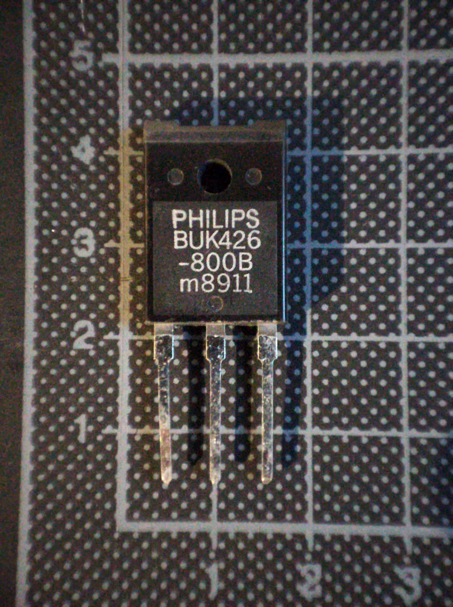

Ik heb hier een Philips BUK426-800B die er een beetje in de buurt komt en een vergelijkbare behuizing heeft:
Hij is gespecced voor veel minder stroom (8A), maar het lijkt me sterk dat er in een TV daadwerkelijk 15A loopt, de snelheid zal ook veel uitmaken.
Toen ik nogmaals keek bleek het maar 2,1A, geen vergelijkbaar ding dus... :S
Fairchild maakt voorheen ook de FQAF serie MOSFET's zoals de vergelijkbare FQAF15N70, maar volgens mij is Onsemi helemaal gestopt met transistoren in deze behuizing. De exacte uitvoering varieert nogal, er zijn er ook met inkepingen in de behuizing voor componenten tot 1200V.
De pootjes zien er inderdaad 'raar' uit, op het eerste gezicht. De verhoudingen zijn ongewoon.

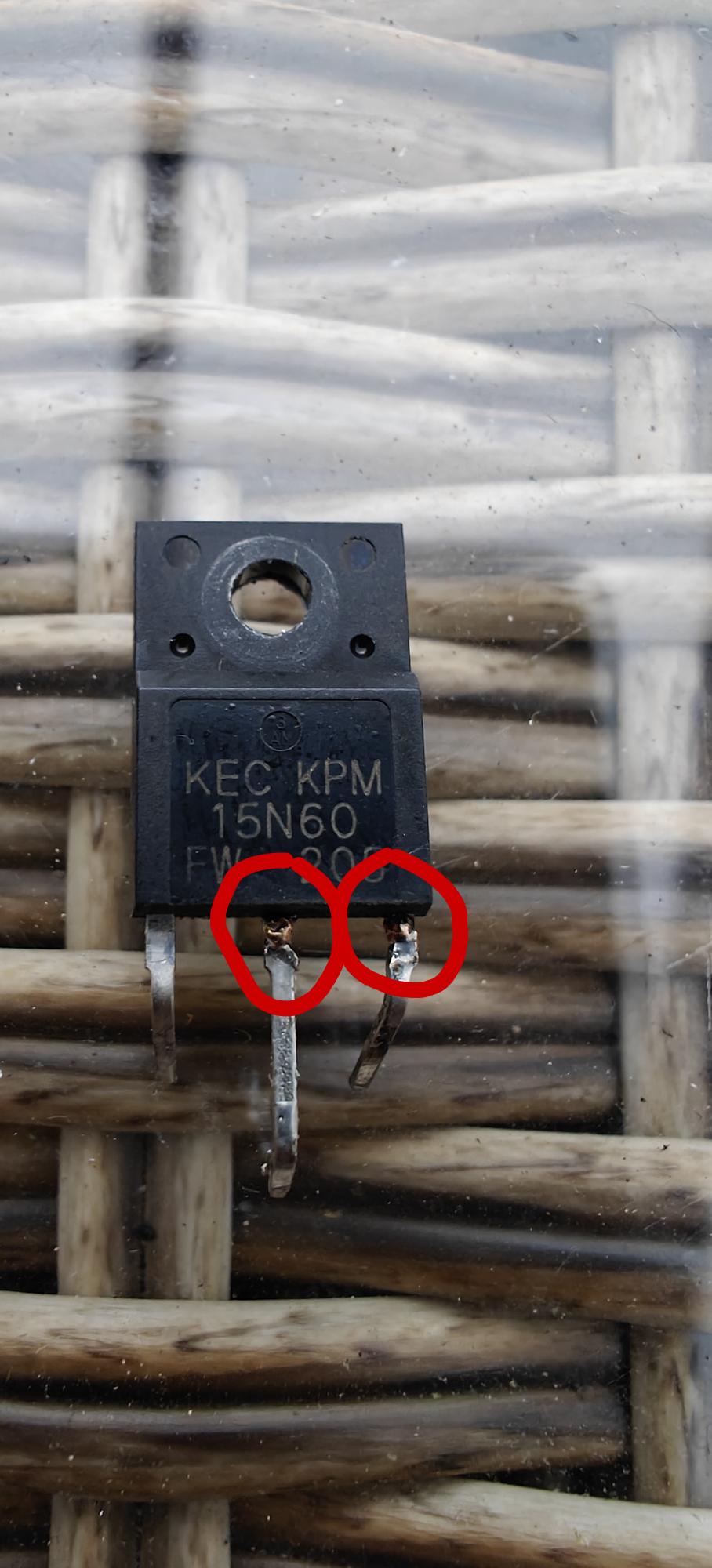

Overigens, die FET heeft het zwaar voor de kiezen gehad: de D en S aansluitingen lijken te zijn gesmolten geweest, net waar ze het lichaam verlaten. En de vertinning is verdampt (of in oplossing gegaan in het koper). Ik vraag me af welke piekstroom daar gelopen heeft....
De gewone TO220 heeft een 2,45mm pitch, de ISW versie is 4,25 volgens de KEC datasheet.
De IPA60R125C6 die ik hier nog heb heeft een Rds(on) van 0,11Ω, verder is die geschikt voor 600V en 30A met een gatecapaciteit van 2127 pF. Het is een geïsoleerde TO220, maar dan wel een gewone. Deze zou dus kunnen werken mits de pootjes wat te verbuigen.
Ik denk eerder dat het soor de blowout komt van de condensator die er pal voor stond.
Maar ik begrijp dat het nog een obscure onderdeel is, en lastig te krijgen?
Het exacte onderdeel wel, maar ik zou gewoon een van de genoemde alternatieve kiezen op basis van vergelijkbare eigenschappen en de pinnen iets bijbuigen. Dat moet met beide TO-220 en TO247 wel moeten kunnen. Ik zou wel even kijken naar de snelheid en gatecapaciteit, want ik vermoed dat deze voeding wel op een redelijk hoge frequentie zal draaien. Deze transistor heeft weinig gatecapaciteit en -lading en het zal waarschijnlijk wel uitmaken dat de vervanger er enigszins in de buurt komt. Die van McAwesome komt redelijk in de buurt, en als hij het niet erg vind zou ik die er gewoon in prikken en kijken wat er gebeurt. In het ergste geval moet je uiteindelijk op zoek naar een nieuwe.
