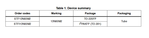

Dat heeft weinig met de verkoper te maken: de fabrikanten laten afhankelijk van de grootte van de verpakking en hoe hun pet staat vaak de voorvoegsels weg. Dit komt bijvoorbeeld uit de datasheet van de STF13N60M2 (een andere mogelijke kandidaat voor de TS trouwens):
Het ST logo staat er op, dus dan weet je dat het een ST component is, en hij is geïsoleerd, waardoor je weet dat het een 'F' versie is. De rest staat er wel op.

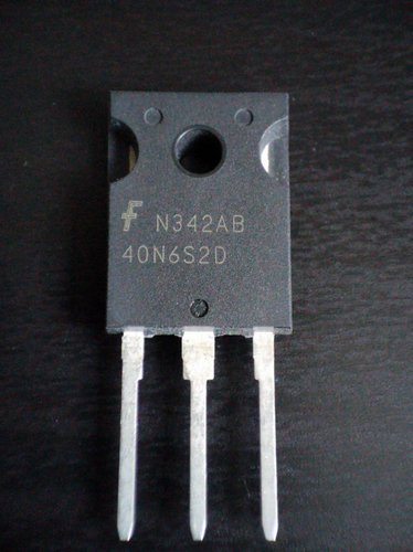

Volledig consistent is het niet, en soms ook wanneer het niet nodig is. Dit komt uit de datasheet van een Fairchild FGH40N6S2D IGBT:
Op zich geen drama, soms moet je compromissen sluiten denk je dan, tot je het component ziet:
Dat nummer past dus drie keer op een TO-247. Maar op één of andere manier moest het toch afgekort worden.
Op woensdag 25 juni 2025 20:44:39 schreef Kruimel:
Heeft ook voordelen: er zijn vele prefixen van verschillende fabrikanten: zo heb je alleen het deel wat er toe doet.
Behalve dat je dat dus niet hebt... De laatste letter van de prefix is de behuizing (okay, kan je eraan zien maar welke letter dan?) en er kunnen verschillen in specs zitten tussen de merken.
Dit klopt IMHO ook alleen vanuit het perspectief van de ontwerper, maar daar buiten nooit. Als iets stuk is wil je weten wat het originele component was en op basis daarvan uitzoeken of je hem kan vervangen met een ander merk of type. Je ziet toch wat voor gezeik het geeft als je zo een typenummer los op een forum post? Je ontspoort dan meteen door het gebrek aan contextuele informatie die dan nodig blijkt en dan moet je allemaal aannames doen. Dit was niet eens het lastigste component: zoek maar een op "15N06" op LCSC. Zelfs als ik filter op TO-252 zijn er nog steeds meer dan 100 resultaten met allemaal vaag vergelijkbare specificaties. Soms maakt het wel uit of iets een bepaalde RDSon, QG of Uth heeft. Er zijn vast normen die zeggen wat zo een component moet kunnen, maar die zijn niet zo breed bekend dat ze onder mijn aandacht terecht zijn gekomen.

Conclusie: ze zijn lui en schrieperig bij o.a. Fairchild en daardoor moeten wij extra goed opletten en zoeken. In dit geval waren de suffix S2D in combinatie met de merkopdruk van Fairchild bruikbare aanwijzingen om het exacte type te vinden, maar 2 of 3 letters extra hadden de zaak wel gelijk veel duidelijker gemaakt.
Moet zeggen dat een duidelijke foto van een component EN ChatGPT vaak heel goed werkt en mij al diverse keren uit de brand heeft geholpen. Niet alleen met identificatie maar ook cross referenties.
Een duidelijke foto is inderdaad altijd een heel goed idee, of je hem nu hier plaatst op op ChatGPT.
Meestal geeft die het merk al weg (F van Fairchild) en in sommige gevallen ook verwisselingen van type en datumcode, etc.
