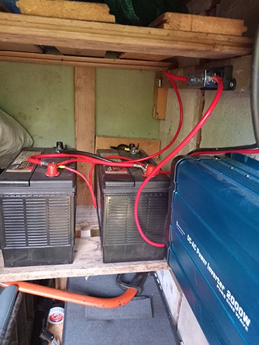

Nog geen 2 maanden geleden een nieuwe opstelling gerealiseerd in tuinhuis.
Op het dak een 400 watt zonnepaneel, via victron laadregelaar geleid naar 2 spiksplinternieuwe 105 A accu's die zo geschakeld zijn dat ze gezamenlijk leegtrekken. Deze zijn verbonden met 16 mm2 kabels van 60 cm. naar een FS2000D omvormer [solar-tronics]
Deze opstelling werkt prima zolang ik er alleen een klein koelkastje van 60 watt aan hang, een lampje laat branden en een mobiel mee oplaad. Vorige week echter dacht ik mijn [nieuwe] waterpomp Tallas D jet 1100 watt te gaan gebruiken.
De waterpomp werkte als een tierelier.... Ik had de timer gezet en dacht met beide accu's vol zeker een half uurtje te kunnen sproeien. Na 15 minuten liep ik terug naar tuinhuis en hoorde ik, zo bleek, de omvormer loeien als een misthoorn. De display knipperde daarbij met een hartslag van 140. Kortom alsof zijn laatste minuut geslagen had en schakelde zichzelf uit.
Na enig beraad en gesnuffel online leek het me zo klaar als een klontje. De kabels van 16 mm2 waren veel te dun en gaven ongetwijfeld dit probleem.
Maarja, de firma Solartronics [van de omvormer] waar ik informeerde zegt: Die dikte moet voldoendezijn.
Ik kon het proberen maar het maakt toch niet uit en de kabels zijn duur.
Of de omvormer alarm heeft geslagen vanaf het allereerste begin weet ik niet. Ik denk haast van niet anders was het me opgevallen denk ik. De pomp en ik stonden toen namelijk binnen gehoorafstand van de omvormer.
Na uitschakeling pomp functioneerde de opstelling weer als vanouds, nu nog steeds trouwens.
Ik ben erg benieuwd wat jullie ervan vinden.
Alvast mijn hartelijke dank voor het meedenken.
Met groet, Pippi
Op welke accuspanning werk je? 1100w bij 12v is een enorme stroom en dan kan er van alles heet worden.
1100w bij 72v is alsnog veel stroom maar veel behapbaarder.
Waren de kabels dusdanig heet geworden dat dit voor externe verwarming van de omvormer zorgde?
Lijkt me onwaarschijnlijk.
Spanningsval over 2x 60cm kabel lijkt me niet direct de oorzaak van uitvallen. Maar meer informatie is nodig.
Ik neem aan dat dit een 105Ah accu is en geen 105A?
Heb je gegevens van die accu? 1100W aan 12V is 100A!! Bij veel type accu’s mag je dat wel vergeten voor langere tijd.

16mm2 voor een 2000w omvormer is gewoon te krap.
Bij 12V praat je over 180A.....
Voor een 2000W omvormer plaats ik 50mm2.
Ga je de omvormer minder zwaar belasten dan is het prima, tot een watt of 1000. Maar goed, dan had je ook niet zo'n omvormer hoeven te kopen en had een kleinere ook voldaan
Maar goed, 2 kleine 105ah loodaccutjes gaan dat sowieso niet leuk vinden, die zijn te licht daarvoor.
Wat voor koelkastje? Een compressorkoelkast op 12V: prima. Maar een koelkast op 230V (dus de omvormer die constant aan staat) vraagt snel een stuk meer energie door de extra verliezen.
Met een thermo-elektrische of absorbtiekoelkast dan is het snel afgelopen met je accu's.
Ik gok dat de meldingen een waarschuwing waren dat je accu's leeg zijn. Dan helpt het om de belasting weg te halen, dan komt de spanning weer iets omhoog (maar blijft je accu leeg).
Dat soort geintjes moet je niet tevaak doen, want dan help je die accutjes snel om zeep.
1100W op zo'n omvormer met 16mm2 gaat (net), maar je accucapaciteit is te weinig.
Je hebt 105Ah natte loodaccu's tot je beschikking, die je max 50% mag ontladen. Netto dus 105Ah bruikbaar bij 2 stuks.
Je trekt met 1100W zo'n 120A uit je accu's. Dat betekend dus goed 50min sproeien.
Alleen... spanning zakt bij een loodaccu onder belasting en vooral het peukerteffect gooit roet in het eten. Van die 210Ah blijft, als je rekent met een peukert van 1.2 en 120A, slechts zo'n 80Ah (=40 bruikbaar) over en zul je met een 15-20min met een lege accu zitten...
Een powerstation is een stuk handiger, die kun je eventueel thuis ook even opladen. Alleen als je de zooi in de winter ook wilt gebruiken dan zou ik een grote loodset nemen (lifepo4 vind dat niet zo leuk). Maar dan moet je toch wel wat serieuzere accu's gaan gebruiken (setje grote AGM's oid).

Hou er ook rekening mee dat een 400W paneeltje die 400W alleen levert als het op een zonnige dag om 12 uur midden in de zomer exact loodrecht op de zoninstraling staat. Gemiddeld komt er echter veel minder uit. Je kan er grofweg van uitgaan dat dit paneeltje gemiddeld over het jaar nog geen kilowattuur per dag opwekt. Op een heel zonnige dag in de zomer misschien een keertje 1,5 kWh. In de winter of op bewolkte dagen kom je daar niet eens in de buurt. Met de verliezen in je opslag en omzetting er af kan je dus hooguit een uurtje de pomp laten lopen op de opbrengst van een volle dag zon. En dat is nog er van uitgaande dat er geen andere verbruikers aan hangen (zoals een koelkast).
1m20 draad van 16mm2 heeft een weerstand 0,001275Ω
2000W bij 12 V is 166A en veroorzaakt 0,2V spanningsval
1100W bij 12 V is 100A en veroorzaakt 0,12V spanningsval
Theoretisch kan je met 210Ah zowat 2h sproeien aan 100A
Ik denk hier dus eerder aan niet volle batterijen.
2 batterijen parallel zorgt altijd voor miserie
Ri is voor 2 identieke nieuwe batterijen nooit hetzelfde en wordt met de tijd alleen maar erger
kan je eens fotos maken van je setup, ook je aansluitingen aan accu en omvormer?
ik vermoed gewoon dat de omvormer lawaai maakte omdat die een te lage accu spanning zag (accu leeg of overgangscontacten).
1100W op 12V met wat omzettingsverliezen zit je zo op 130-150A. 0,01ohm verlies geeft je zo al 1,5V verlies. dan schiet er van een 12V accu nog 10,5V over bij de omvormer en dat vind die niet leuk.

Kwa kabels: Pak eens de handleiding erbij van een serieuze omvormer: Het is niet voor niets dat ze allemaal dikkere kabels aanraden. Niet alleen ivm de warmte, maar ook wegens de spanningsval en dingen als DC ripple waardoor een omvormer instabiel kan worden.
Victron geeft bijvoorbeeld 16mm2 tot 50A (bij <5m). Voor 150A raden ze al 50mm2 aan.
Met een korte lengte kun je daar wel een standje hoger doorheen doen, maar 16mm2 wordt bij 100A al echt goed merkbaar warm en valt, bij 2000W, voor mij in de categorie onverantwoord. Voor je 1100W pomp kan het maar het zou zeker niet mijn advies zijn
https://www.victronenergy.com/upload/documents/The_Wiring_Unlimited_bo…
Pagina 26 geeft een hoop info over kabeldiameters.
Victron levert bv bij een 1600VA (1300W) omvormer al standaard 35mm2 kabels mee...
En ook andere merken zitten op dat soort aanbevelingen
Voor een 12V/2000W model:
Ective: 2x 16mm2 bij 1m lengte (dus netto 32mm2), 2x25mm2 bij 2m kabellengte.
https://www.ective.de/mediafiles/Datenblatt/ective/Inverter-2020/Manua…
Xenteq: Stelregel: watt / spanning x lengte x 0.2, dus (2000/12) x 1m x 0.2 = 35mm2
https://www.xenteq.nl/filedownload/10
16mm2 op 2000W zie je alleen bij de budgetmerken langskomen, vaak als meegeleverde kabels, maar is gewoon niet voldoende.
En sowieso met pure goede koperen kabels gebruiken, geen audiozaak/goedkope startkabels of andere aluminium rommel gebruiken.
Bottomline: Mijn advies
- Accucapaciteit vergroten (loodaccu's kan prima, die kun je ook lekker laten staan)
- Zoveel mogelijk zonnepanelen erop als mogelijk
- Bij voorkeur de pomp overdag draaien als de zon schijnt, eventueel om een vat te vullen en vanaf daar 's avonds - al dan niet met een kleine pomp - te sproeien (accu ontlasten)
Als je ruimte hebt een IBC vat oid op hoogte zetten, dan heb je al waterdruk zonder energieverbruik (en kun je desnoods ook nog regenwater opvangen)
Het belangrijkste mis ik nog, watstond er exact op het display, en met welke foutmelding.
De keuze voor loodaccu is hier een verkeerde keus.
1) Loodaccu's houden niet van grote stromen over een lange tijd. Jouw accu is 105Ah. Echter haalt die accu enkel 105Ah als die helemaal vol is en als je langzamer dan 20 uur leeg trekt.
Als de stroom zo groot is dat je sneller dan 20 uur leeg trekt dan is de werkelijke capaciteit in Ah ineens een stuk minder. En jouw stroom is zo groot dat 2 volle accu in ca 20 - 30 minuten leg zijn. NU haal je 15 minuten en was je accu minder vol dan je dacht
2) Deze accu is een semi tracktie accu en die mag je maar voor 50% leeg trekken. Nu mag je hem wel af een toe een keer verder leeg maken maar dan het je beter een ander type accu kunnen nemen zoals een tractie accu.
3) Een li-ion type accu haalt wel zijn opgegeven capaciteit en kent het nadeel van een grote stroom een stuk minder. Maar die zijn ook wel duurder en je moet dan ook wel weten welke je moet hebben. En een loodaccu is nu eenmaal wel zo veilig.
Maar ik zou gaan voor de aanpak bij de bron!
En de bron is de pomp, wat ik niet snap is waarom een 1100W pomp? Is je tuin zo enorm groot? Met een 400W dompelpomp kan je toch ook een tuin sproeien? Maar ik zeg eerlijk ik heb geen verstand van een tuin sproeien en misschien komt er er meer bij kijken dan ik denk.
Als de pomp een stuk kleiner kan dan heb je ook niet het probleem van de grote stroom. En dat stukje kabel van 16mm2 is inderdaad wat dun maar is hier niet het probleem. Met een dikkere kabel zou je dan zeg 1 - 3 minuten langer kunnen sproeien. Het probleem is dat accu die grote stroom niet lekker vind. En om de stroom per accu te verkleinen moeten er denk ik nog 2 erbij komen.

Ik laad nog wat plaatjes van de opstelling in de kast.
Dit is wat de display van de omvormer vanavond er van vond. [attachment=4]
