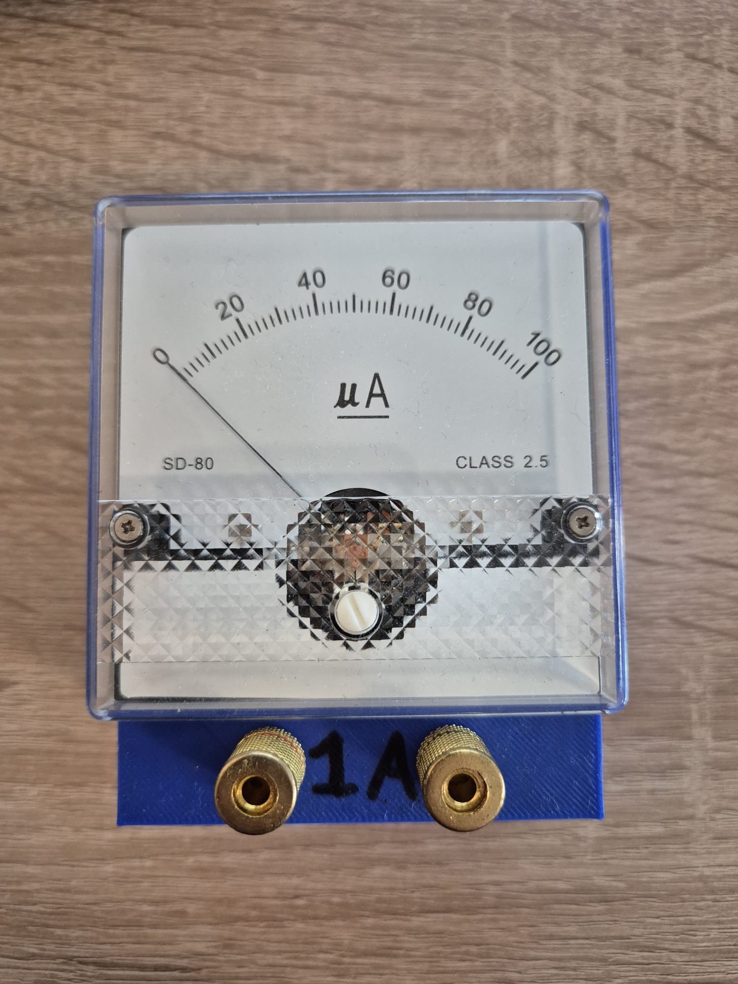

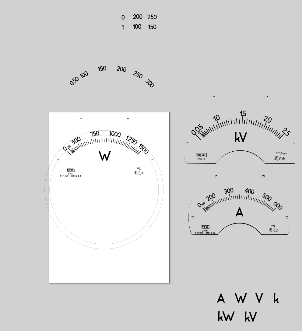

Ik heb hier wat paneel metertjes liggen. Nu zou ik het aluminium plaatje met de schaalverdeling willen vervangen door eentje die ik zelf kan maken met mijn laser snijmachine. Alleen zoek ik nog naar SVG of DXF-bestanden zodat ik het aluminium kan graveren / uitsnijden.
Weet iemand waar ik dit zou kunnen vinden?

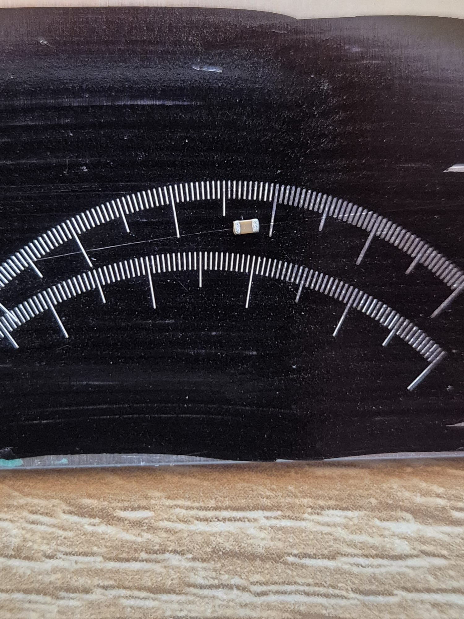

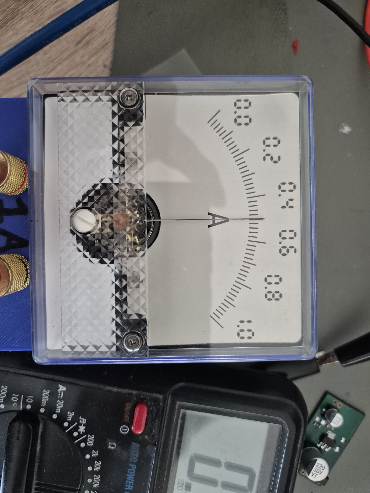

Zie de bijlage voor het originele metertje. De bedoeling is dat deze naar een schaal gaat van 1A
De eerste uitdaging was de vorm zelf, nog zonder schaal. Voor het uitsnijden van het aluminium. Dat is nu wel gelukt, dus mijn eerste testje is om te kijken of dit past.
De volgende stap is het hele plaatje zwart maken. Nu ga ik dat in eerste instantie doen met een permanente marker, maar anodiseren zou mooier zijn. Al is dat voor later.
Als dat gebeurd is, zou de laser al het zwart weg kunnen branden en de schaalverdeling achterlaten. Ik had al eentje gemaakt met chatgpt, maar dat doet toch niet helemaal wat ik wil.

Klein testje gedaan. Heb chatgpt om een svg gevraagd. Nog niet helmaal wat ik wil maar tis wel bruikbaar.
Met een 0603 voor vergelijk.

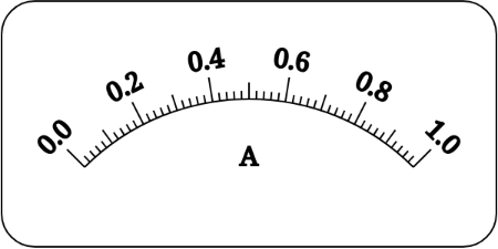

Ik heb ooit een paneelmetertje getekend in een webpagina. Dat ging met javascript om svg naar de browser te schrijven.
En op dezelfde manier kun je dat ook doen met een stukje python script.
Dat ziet er dan zo uit:
En dit is het script :

Wel leuk iedereen doet het weer net even iets anders en op de manier die hem het beste ligt en waar in het verleden ook al is mee gewerkt.
Ik denk dat de manier van deKees het beste binnen mijn skills vallen. Dit is natuurlijk anders voor iedereen. Al moet ik toegeven dat die laatste screenshot van Arco er ook wel erg makkelijk uit ziet.
Wat ik zelf hier makkelijk aan vind is:
- Ik kan al programmeren en hoef me niet te verdiepen om een nieuwe tool te leren gebruiken.
- Hoef geen licentie te kopen voor een tool die ik wellicht maar een keer gebruik.
- Dit kan ik makkelijk kopiëren en plakken naar bijvoorbeeld ChatGPT om zo dingen aan te passen.
Nu ik dit zie gaan de hersens weer goed tekeer, ik zou zo een heel frontpaneel in elkaar kunnen programmeren.

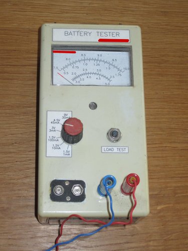

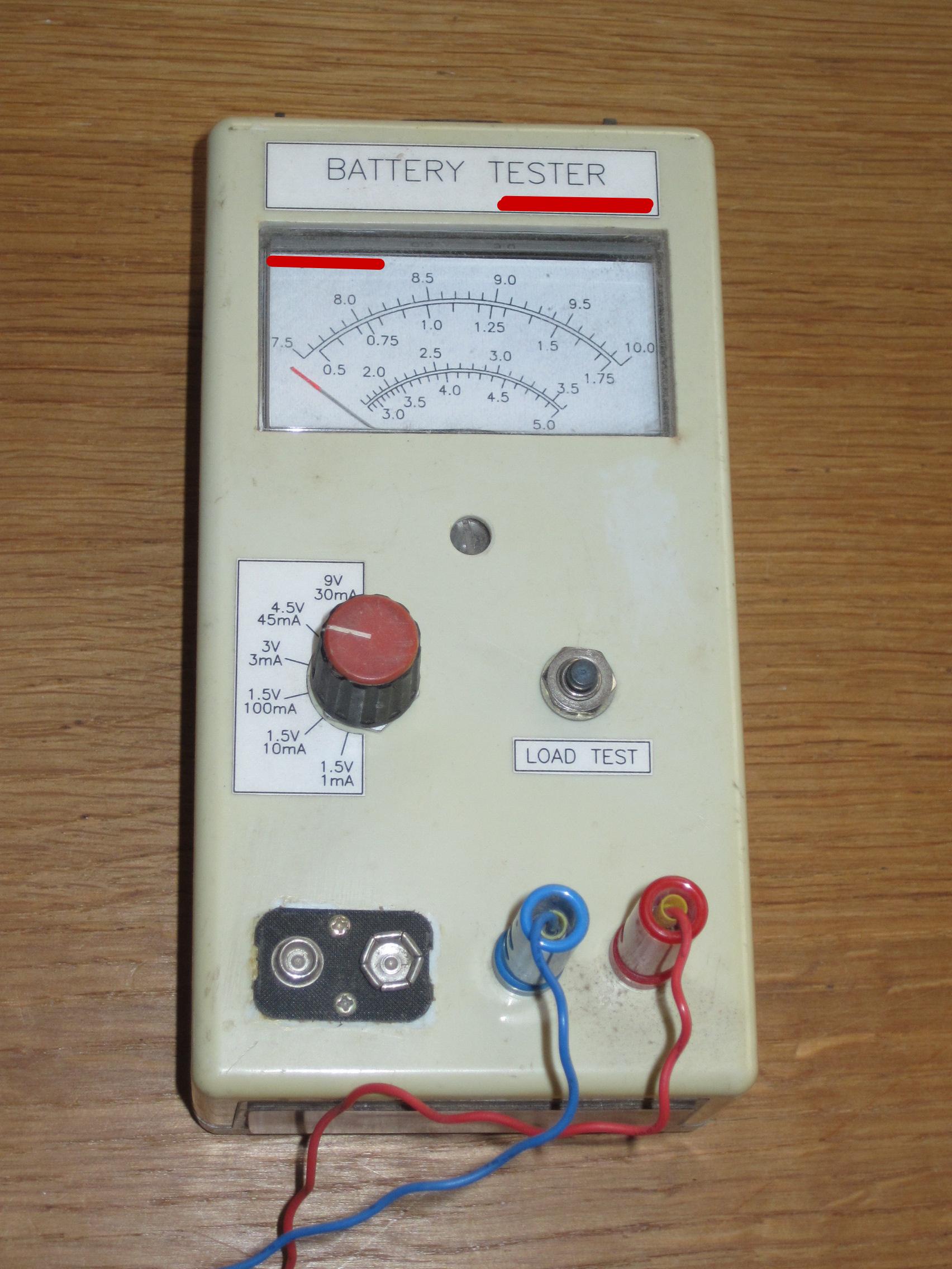

Bij deze trouwens een foto van een projectje (batterijtester) waar ik ooit een keer een 'quick & dirty' nieuwe wijzerschaal voor heb getekend. Niet m'n mooiste en beste, maar het werkt.
Het programma 'Galva', dat ik eerder vermeldde, kan ook gebruikt worden voor behoorlijk gecompliceerde zaken als bijv. rekenschijven. Zoals deze, om (o.a.) reflectiedemping (of SWR) te bepalen. Zie bijlage. (bij het zoeken naar deze zelfbouw rekenschijf stuitte ik weer op Fred101's website https://www.pa4tim.nl/zelfbouw/mbt-meten/gain-loss-swr-rl-draaischijf/. Blijkbaar ben ik niet de enige die deze calculator heeft nagebouwd :) )

Het programma "Galva" heeft werkelijk zeer veel mogelijkheden m.b.t. allerhande tekenwerk, niet alleen voor het ontwerpen van nieuwe schalen voor paneelmeters. Je kunt er bijv. ook frontplaten mee ontwerpen of technische tekeningen maken of millimeter papier of grafische plots met lineaire of logaritmische assen van data tekenen, dit is lang niet alles wat Galva kan.
Op de website staan heel veel voorbeelden (als pdf en script) als download (alles zit ook in de zip file van Galva zelf) om te laten zien waartoe Galva in staat is.
Het UI van het programma is niet het allermodernste of het makkelijkste in gebruik (het werkt op script basis) maar de mogelijkhden van Galva zijn geweldig.
Ik was Galva ook tegengekomen op internet. Maar eerlijk gezegd heb ik het niet echt een kans gegeven. Het schrok me best af dat veel in het Frans is, mijn Frans begint en eindigt bij bonjour.
Nu geloof ik wel dat het erg krachtig is met het script­systeem dat ze hebben. En als je de tool al kent, dan geloof ik wel dat dit sneller is dan zelf iets schrijven. Zeker als het complexer wordt dan de schaal die ik nodig heb. Maar eerlijk gezegd heb ik geen zin om weer door allemaal documentatie te spitten en uit te zoeken hoe het allemaal werkt.
De redenen om toch zelf te programmeren:
- Ik ken het al, hoef geen nieuwe 'taal' te leren
- AI kent het ook, kan heel makkelijk dingetjes genereren. (Dit heb ik niet geprobeerd met GalvaScript, wellicht kent AI dat ook, maar ik verwacht niet zo goed als met Python)
- Ik kan alle tooling gebruiken die ik ken en makkelijk vind: Git, VSCode met auto-aanvulling en Copilot
- Als er iets mist, kan ik het zelf erbij programmeren
- Een stukje python schrijven vind ik ook veel leuker om te doen dan weer allemaal documentatie doorspitten
- Mijn schaaltje is simpel, dus dat was ook makkelijk zelf te programmeren. Zeker met het voorbeeldje van deKees was het eigenlijk al klaar.

Ja, en dan heb je een svg o.i.d. en dan? Inkscape kan plaatjes naar g-codes omzetten om te graveren of laseren. Printen met een laserprinter kan natuurlijk ook. Papieren plak-etiketten voor zw/wit. Er is ook aluminium-achtig spul te koop waar je b.v. hele mooie typeplaatjes mee kunt maken met een laser printer. Uittekenen in Freecad is ook een mogelijkheid, maar vereist wel een leercurve heb ik ondervonden. Zeker als je het 'parametrisch' wilt maken.
Het is gelukt hoor, met het scriptje heb ik de schaal gemaakt. Met een andere tool de outline getekend. Zie hier het resultaat.
Ik ben er tevreden mee.
