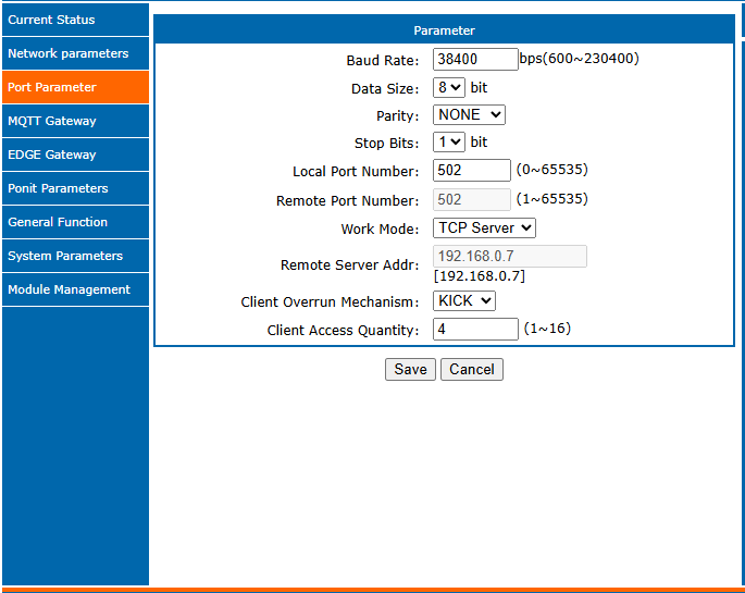

Ik probeer mijn P1 poort uit te lezen met een P1 Modbus pro van Smartstuff. Ik heb deze geïnstalleerd en wil via een DR134 aan mijn siemens logo gaan koppelen. via TCP/IP

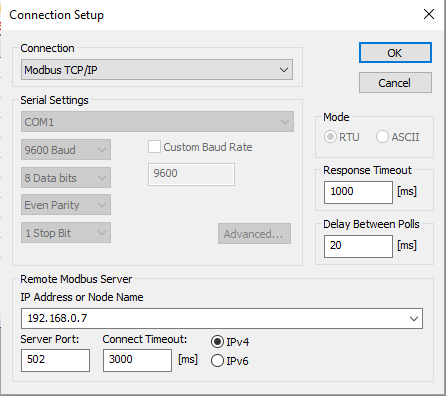

Echter krijg ik geen gegevens binnen, ik wil eerst kijken of ik überhaupt wat binnen krijg via Modbus Poll.
Mijn P1 poort op de KWH meter is geactiveerd( staat een pijl bij P-/P+).
De DR134 geeft aan dat er connectie is.
Nu ben ik een beginner met Modbus. Ik heb mijn DR134 al aan de praat gehad met een Modbus sensor, deze lijkt mij goed ingesteld.
Hoe moet ik mijn Modbuss poll instellen? Staan er instellingen verkeerd?

Wat ik nu eerst heb gedaan is mijn logo er af gehaald, en mijn laptop rechtstreeks op mijn DR134 aangesloten. Het blauwe ledje op de dongel knippert inderdaad( hij ontvangt wel signalen). Maar als ik mijn Modbuss Poll uitlees zie ik alle waarden op 0

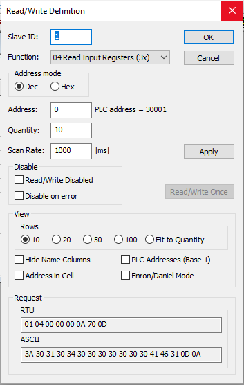

Ik gebruik de modus Poll, maar wat is het slave ID? Er staat 43 maar daar krijg ik geen gegevens binnen
Jou p1 kastje moet voor modbus een id / station adres hebben. Aangezien je maar 1 op de modbuslijn hebt zitten maakt het niet zoveel uit waar je hem op zet. In je modbus server gebruik je dit adres om je data te pollen. Waar je de slave id kan of moet instellen zal ergens in de instellingen zitten, standaard op 43 ?

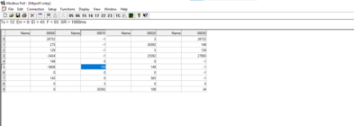

ik krijg nu verbinding en krijg ook waardes terug, echter heb ik niet het idee dat deze kloppen met de registers die ik in de handleiding zie staan.
bijv:
register 2 : energy_deliverd_tariff1 deze geeft 129 weer?
En als ik kijk naar register 15 : 274, dit is mijn actuele verbruik. echter er staat bij 16 ( 15+1??) power returned.
18/20/22 zou U1/U2/U3 moeten zijn in mV?
Weet iemand waar dit aan kan liggen? Ik heb mijn A/B nog een keer extra gecontroleerd maar is wel goed.
De meeste registers zijn uint32 dus een dubbel woord.
Bij modbus poll kun je volgens mij ook aangeven dat je dubbelwoord presentatie als unit of real getal wil weer geven.
De register waarden in Modbus Poll zijn nu correct! Ik krijg op register 2:8517463(8517kW) binnen
