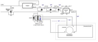

In datasheet van de HT7333 vertellen de features een "High input voltage up to 12V"
De absolute maximum ratings vertellen Vss +14V.
Voor de HT7333 is IOut 250mAmin bij een testconditie van Vin = 4,3V
Bij Vin = 13,8V gaat Pmax van de HT volledig over de rode zodra die belast wordt met het relais dat hij zelfs knalt
De fout is hier RTF datasheet ... en dan kom je erachter dat het bij Vin =12V ook nog mis gaat als je hem te zwaar belast.
Om te verhinderen dat Vout van een regulator hoger kan zijn dan Vin gebruik je een (Schottky) diode.
Ik ben gewend dat er een "thermal shutdown" in zit, dus dat ie zich door te veel warmte niet stuk kan krijgen. Het werkt misschien niet, maar gaat niet stuk. Zit dat niet in die ht7333? [datasheet bekeken] Ehh. Raarrrr.. dat lijkt er inderdaad niet in te zitten!

@Freubel: Je schema kloppend maken, met het juiste symbool voor de HT7333
Dan krijg je daarna betere reacties.
Nogmaals: als ik alles al weet dan kom ik niet om hulp vragen. Dat ding zag er voor mij uit als een transistortje want het lijkt op een bc547 torretje (in mijn ogen).
(De eerste reactie, van FastFolkert,dat je een basisweerstand moet opnemen is gebaseerd op jouw tekening van een tor. Het is geen tor, en dus heeft die basisweerstand (waarschijnlijk) geen nut. Had je netjes een LDO getekend, dan had je dat "verkeerd" advies niet gehad.
Ik bedoelde hem niet, ik vind dat hij netjes mee gedacht heeft waarvoor complimenten.
FastFolkerts tweede opmerking, van een blusdiode(= een diode parallel aan de relais-spoel, in de "verkeerde"richting) is waarschijnlijk wel nuttig. En daarna nog meerdere keren herhaald.
Ja en dat advies neem ik ook meteen mee.
Het beste wat je nu kunt doen is die diode uitproberen, en dan vertellen wat het effect is. Volgende stap is een LDO (in plaats van die HT7333) die geschikter is voor 13.8V voeding[/quote]

Ik heb weer de reacties gelezen en kom op het volgende uit:
Ik heb al een paar 1n4007 en 7805 (LDO?) laten klaar leggen bij een elektronica leverancier (want die componenten heb ik hier niet liggen).
Die 4007 diode ga ik over de relais(spoel) plaatsen en die 7805 wil ik in de 13.8v voedingslijn voor de ht7333 plaatsen. Dus de ingang van de 7805 krijgt 13.8 volt (wat volgens de specs tot 30v input geen probleem moet zijn) en de uitgang van de 7805 (= 5 volt mag ik aannemen) gaat dan de ht7333 in (wat volgens diens specs ook moet kunnen las ik ergens).
Dan kreeg ik nog het advies een 22 ohm weerstandje in de voedingslijn op te nemen voor de ht7333 maar is dat nog van toepassing tussen de 7805 en ht7333 als er maar 5 volt ingestuurd wordt?
En tenslotte iets over 2 condensatortjes (Ctjes zijn condensatortjes?) over in en uitgang van de ht7333. Ook dat wil ik opvolgen, maar hebben we het hier over bruine schijfjes of zwarte max. 16v elko's? (die heb ik allebei wel liggen denk ik).
Heb ik hierboven alles meegenomen wat geadviseerd is of ben ik nog iets vergeten?

Hierbij een update
De tips hebben gewerkt, het systeem doet het nu langdurig en goed met een schakelend relais.
Bedankt allemaal voor het mee denken en hieronder het werkende resultaat.
1 opmerking:
Tussen de uitgang van de 7805 en de ingang van de 7333 heb nog een weerstand van 10 ohm geplaatst (niet in het schema te zien).
De tip was 22 ohm maar die heb ik tijdelijk niet meer liggen en ik begreep uit het advies dat deze weerstand er alleen moet zitten om eventuele ongewenste piekspanninkjes aan de ingang van de ht7333 op te vangen Maar dat is waarschijnlijk niet meer van toepassing sinds er een 7805 voor ligt en er dus sowieso niet meer dan 5 volt in de ht7333 komt.
