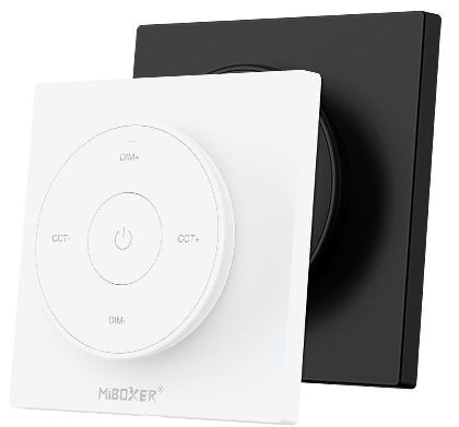

Losse schakelaars hebben ze ook, o.a. de K2:
Kun je overal vastkleven. Met de DIM +/- en CCT +/- kun je dimmen resp. CCT (warmtetoon wit) instellen.
Het rondje zit er magnetisch op: kun je indien gewenst zo meenemen... (en bijv. op een metalen deurpost of meubel plakken)
Met de FUT100 kun je tot 100 zones in/uitschakelen, dimmen, en RGB/CCT instellen (indien van toepassing)
Als 100 niet genoeg is kun je gewoon nog eentje bijnemen... :)
https://cdn.webshopapp.com/shops/345570/files/431512600/600x600x2/led-strip-afstandsbediening-100-zones-miboxer-fut1.jpg
